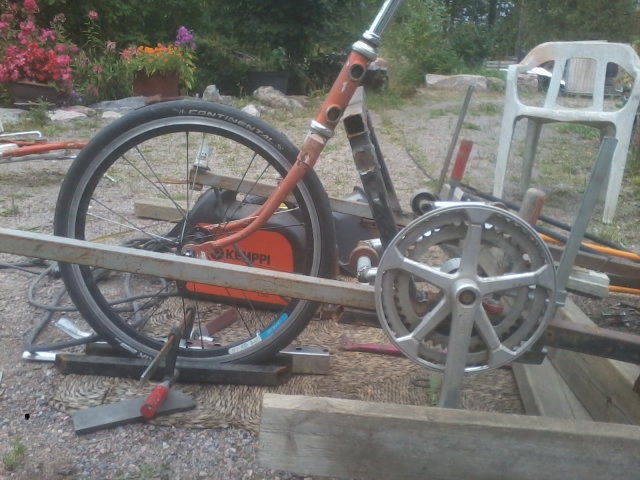

Haarukan mallailua. Lyhensin 26" haarukkaa, tällä kertaa yläpäästä, ni kevenee enemmän. Emäputkee meinasin myös lyhentää reilusti.

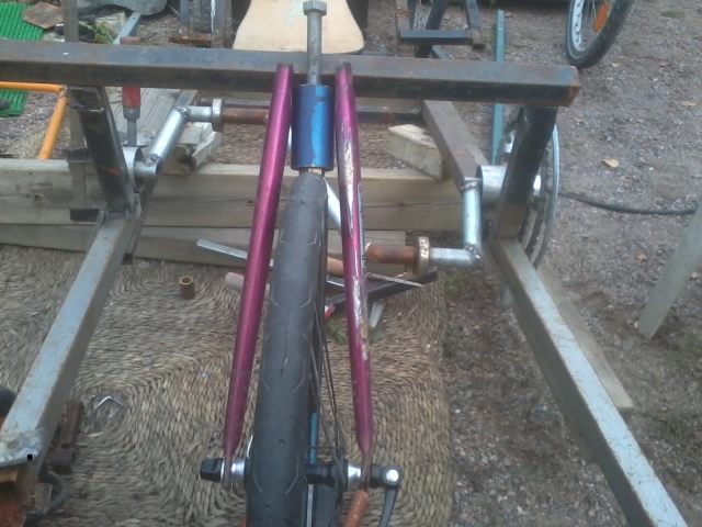

Tuosta kuvan emäputki/ohjausnivelestä tuli silppua, sitäpaitsi se paino ku synti. Jos tekis ohjausakseliks tommosen 2laakeria, putki ja akseli - kuten me ollaan totuttu viime aikoina pythoneissa tekemään. Kestäskö 12mm akseli? Siihen tais löytyy laakkeri 32mm ulkohalkasijalla?

Uusi yritys tommosista palikoista.

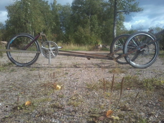

Se on renkaillaan mutt kaikesta sihtaamisesta ja mittailusta huolimatta jättö lipsahti jonnekin horisonttiin :shock:
Niin se loivalla ohjauslaakerikulmalla tahtoo tehdä jos ei väännä haarukkaan "rakea" raskaalla kädellä.
Toinen mitä katoin ni ottaako tuossa kammet kääntyvään eturenkaaseen? Eihän se välttämättä haittaa, mutta eturenkaan ja kampien väliin ei saa seinää jos noin on.
