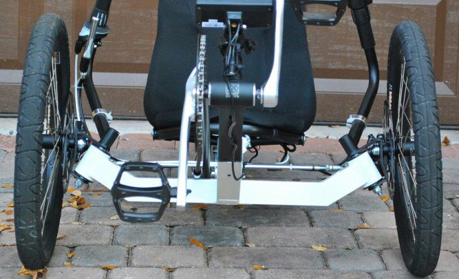

Tuossa KMX:ssä näyttää olkatapin sivukallistuma hurjan isolta?
Valmistaja kehuu hyvää ohjaustuntumaa. No niinhän ne kaikki :roll:
Onko tuosta ohjauksesta ajokokemuksia?
