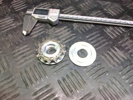

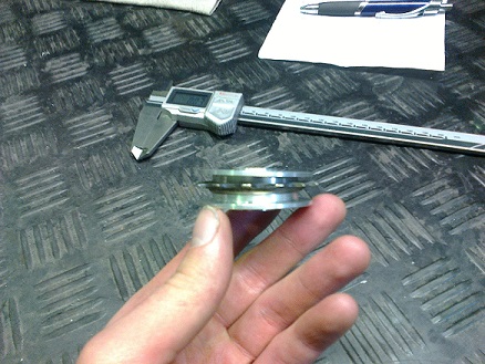

Tein proton tuosta vaihdettava-ratas -mallista. En aluksi muistanut että perus rataspakasta purettu ratas ei ole symmetrinen. Lisäksi sorvasin kylkien olakkeet vähän liian pieneen halkaisijaan jolloin ne painuivat rattaan sisään.
Tein sitten uuden kyljen eri halkaisijaan ja vähän pidemmäksi. Kuvassa 13T ratas, 12T varmaan pienin mikä sopii. Jos haluaa laipat suojaamaan myös isommille rattaille niin ne pitää tehdä erikseen ja pultata kylkeen kiinni.

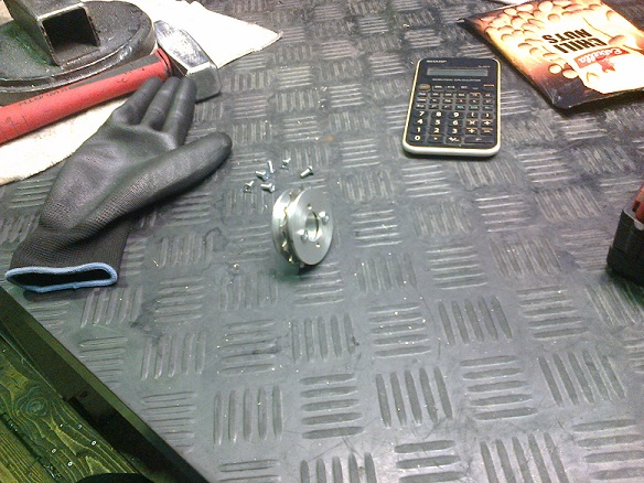

Valmis rulla. M4 ruuvit vaihtuu M3:seen. Pitäisi M4:lle tehdä niin iso viiste että tulis pohjasta läpi jos haluais ruuvit tasalle. :)
Näitä nyt sitten valmistuu joskus tulevaisuudessa, perus kärkisorvilla ja jyrsimellä liian työlästä hommaa joten odotellaan että cnc:llä ehtis tehdä.
Perusmalli odottelee amk:n työjonossa..
