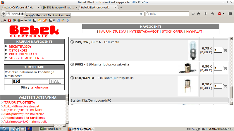

Jos tuo on E10-kantainen lamppu niin bebekissä on kantoja, josko sellaisen sitten saisi johonkin kaulukseen mikä keskittää polttimon polttopisteeseen.

Juu, naaraspuolista pesää...
Bebek myy suoraan hyllystä, eikä ole edes kallista.

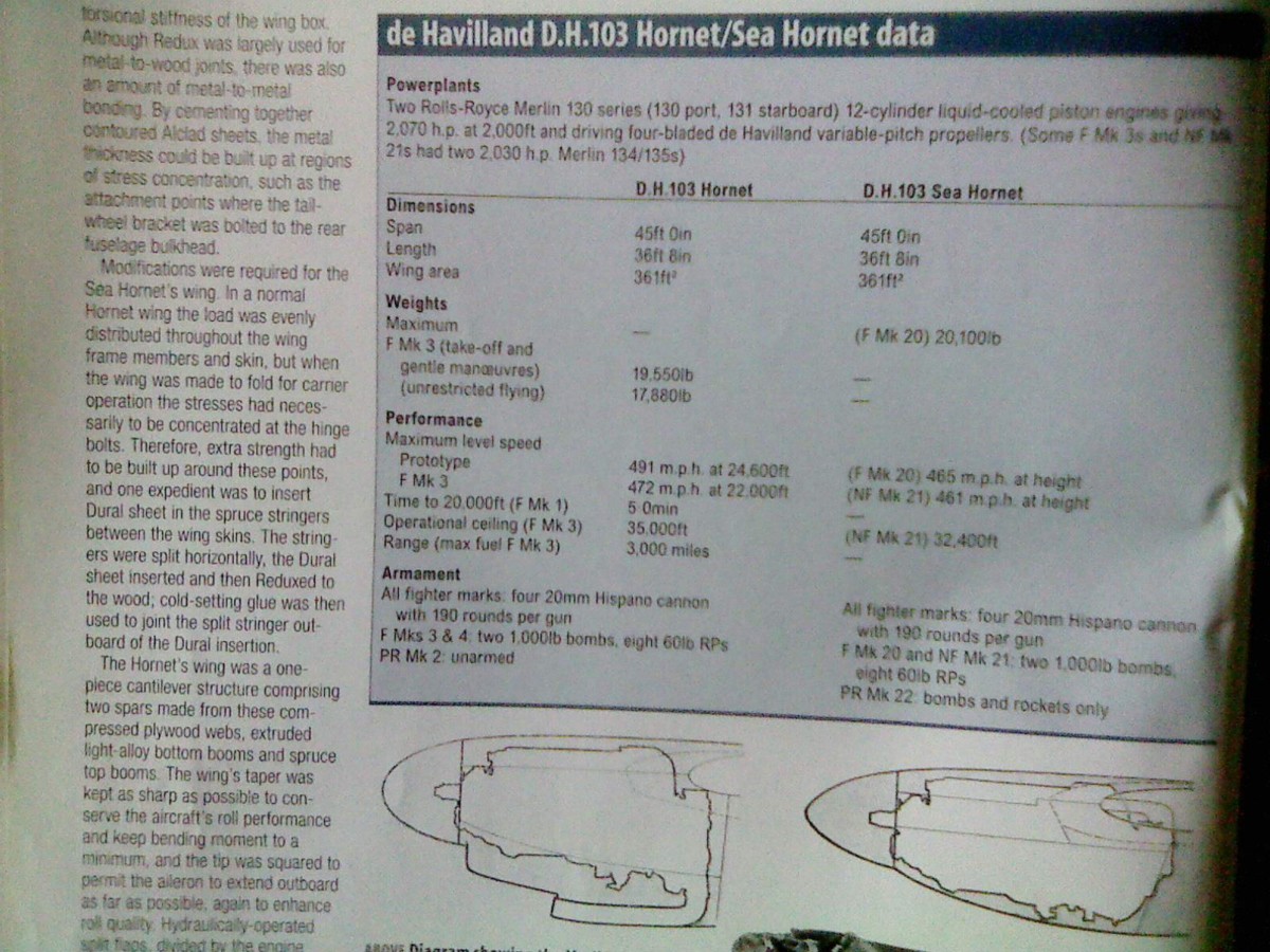

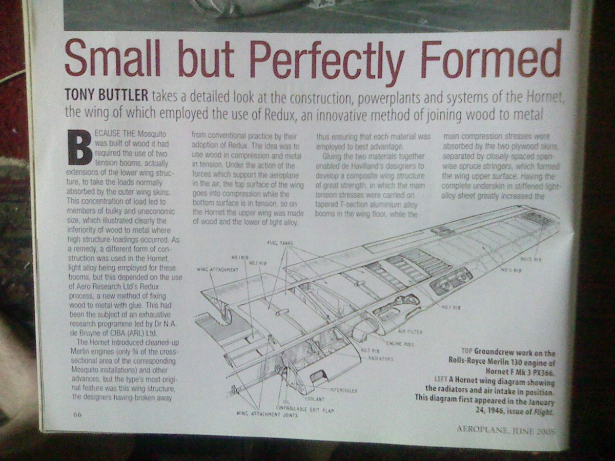

Pastorille, kun oli puhetta niistä Aeroplane-lehden sivuista jotka käsittelevät rakenneratkaisua jota soveltaen ja yksinkertaistettuna käytin Gatin rungossa:

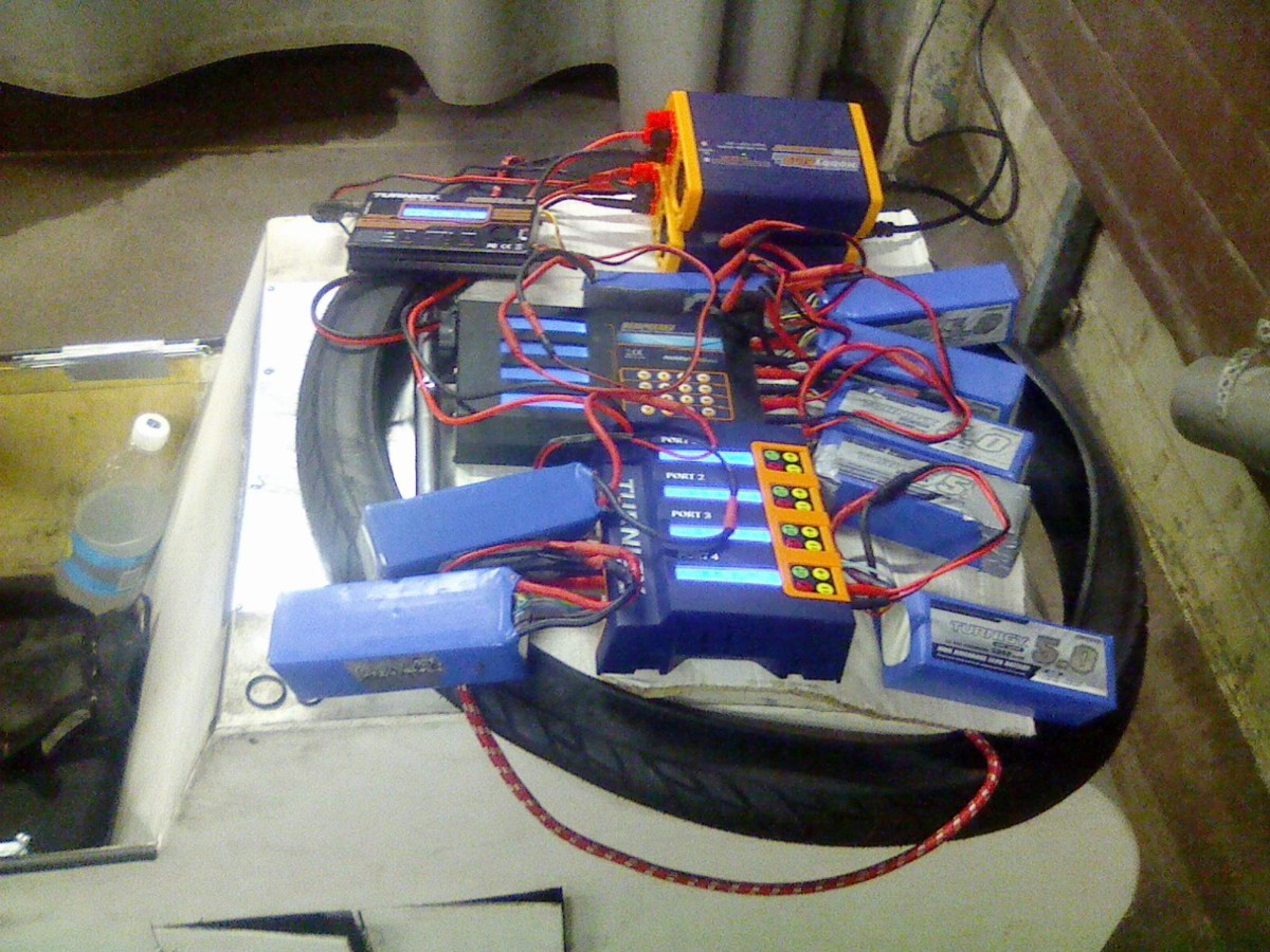

Yleisön (Jorin) pyynnöstä hieman Velokissan akkuratkaisusta. Tämän postin kasaaminen kestää kun kerään linkkejä.
Laturit ovat 2 kpl Turnigy Quattro. Toinen 400W, toinen 200W. 400W-malli ei juuri nyt näy olevan tarjolla, mutta Hoppulan valikoima elää koko ajan. Jonain kuukautena suunnilleen kaikki voi olla backorder only, ja seuraavassa kuussa taas kaikkea on tarjolla. Tässä 200W Quattro:
http://www.hobbyking.com/hobbyking/stor ... arger.html
Virtalähteinä on 2 kpl näitä. Jos tilaatte Hoppulasta, niin älkää tilatko international warehousesta, vaan euro warehousesta.
http://www.hobbyking.com/hobbyking/stor ... duct=61443
Akkuina on näitä:
http://www.hobbyking.com/hobbyking/stor ... duct=35828
ja näitä:
http://www.hobbyking.com/hobbyking/stor ... duct=35826
ja näitä. Paljon:
http://www.hobbyking.com/hobbyking/stor ... duct=35825
Täällä pitäis olla asiasanoitus ja nimimerkin täggäys. En huomannu kuin nyt vasta.
Kiitti.
Hienoo. Tuli ihan omat lennokin rakentelut mieleen. Ton tehdaskin oli sama kuin oman suosikkikoneen = Mosquiton.
EDIT: Sehän onkin tää Hornet ton Mosquiton perillinen.

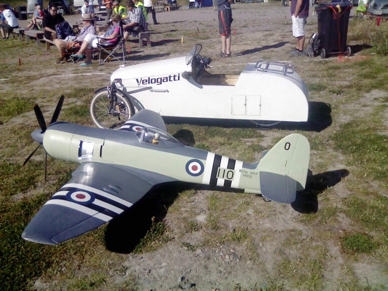

Kun nyt tuli näistä puhe, niin tässä hieman skaalaa sille mistä puhutaan. Toisessa 500W, toisessa 5000W.
Re: Velogatti-päiväkirja
Tehtaalle pienoislentokoneita suunnitelut jenkkifribaaja linkitti aikoinaan videon Sea Furyn tyhjäkäynnistä. Ei tainnut olla ihan tehdasasetuksissa moottori, kun tuuppasi sen verran mahtavat lieskat pakoputkista. Kaasun kanssa vielä enemmän, eli varmaan minimissään parin kymmenen sentin siniset lieskat.
