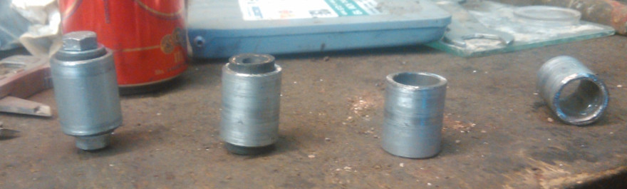

Puslakin vaatii pirun jämptin reiän... Uskaltaisikohan puslan tilalle ehdottaa kierteellä kiinnitettävää tärinäneristyskumia..
Tärinäkumi olis valmistustarkuuden kannalta helppo, mutta vähän riskaabeli sikäli mikäli kumi pettää.

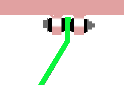

Paksu seinämäinen kumiletku ajaa puslan virkaa.
En osaa siirtää tuolta aijaasta kuvia tabletille, joten laitan vaan tän linkin.
http://aijaa.com/a/94z5re
Mulla aikalailla samanlainen rojekti tulossa. Akselit teen kyllä yksinkertaisemmalla tavalla. Jäykät jousitetut aksulat siis.

Pajottaja kirjoitti:
Aatu
Joo, liian isona siirtyy kuva, enkä minäkään osaa linkata pienennettynä.
Idea on niin hyvä, että laitan paremmin säilyväksi kuvaksi foorumin kuvavarastoon. :)
Paksuseinäinen letku leikataan vähän liian pitkäksi ja puristetaan akselina toimivalla pultilla välyksettömäksi. Kaksi lyhyttä putkenpätkää kiinni runkoon niin, että väliin jää sentti tai kaksi väliä. Molempiin putkiin kumiletkupuslat ja tukivarsi kiinni putkenpäiden väliin kumieltkupuslilla puristamalla. Joustaa sopivasti, kestää vinoja asennuksia ja helppo tehdä, kun ei tarvitse olla tarkkana ja tukivarteen ei tarvita kuin summittain pultin kokoinen reikä.

Kestäny muuten infernaalista käyttöä ko puslat, rappusia on tultu ylös ja alas.
Eivätkä rämise, uniball nivelet alkaa käytössä kolisemaan ja pitämään ikävää ääntä kovalla käytöllä.
Toki en voi vannoa parhaaksi ratkaisuksi, kun en paremmastakaan tiedä.
Joo, ei ne syyttäsuotta ole autoihin tuohon käyttöön vakiintuneet. Puslia on muuten myytävänä ilman metalliholkkejakin. Etrassa näin paksuseinäistä silikoniletkua, joka olisi tähän täydellinen materiaali. EI jäykisty pakkasessa ja hieman pehmeämpänä sopeutuu paremmin mittavirheisiin. :)
