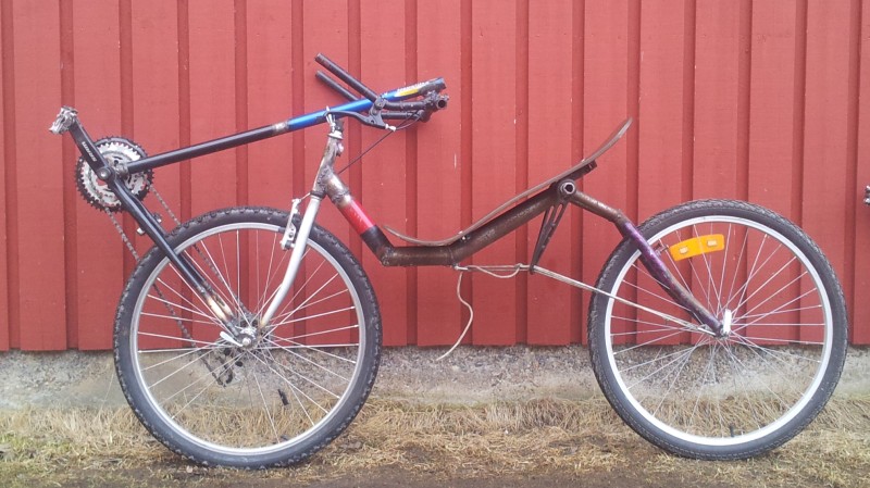

Kaivoin romukasasta vanhan ohjaustangon ja laitoin sen väärinpäin paikoilleen, niin sain sarvet helpolla. Eihän noi ole kuin sinnepäin, mutta malli pitää selvittää ennenkuin käyn vääntämässä lopullisen.
Ja eikun ajamaan :)

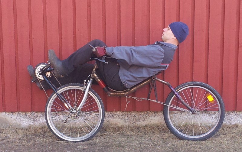

Saisko kuvan kuskin kans.

Rupesi tuo 32 millin yläputki olemaan aivan spagettia, kun laitoin ohjaustangon. Taipuu voimalla polkiessa ainakin puolet paksuudestaan :shock:
Jarrua vasten paikallaan polkiessa sama juttu. Ilman käsiä ei taivu kuin juuri sen verran että voi havaita eli millin ehkä kaksi.
Hyvä, kun selvisi tässä vaiheessa. Minä tuota jo vähän ounastelin, kun näistä MBB-pyöristä on tullut puheita, että yhdysputki joka versiossa muuttuu paksummaksi. Käsillä polkemiseen saa lisää lihaksia käyttöön, joten ei se aivan hukkaan mennyttä työtä ole se putken taivuttaminen. Tuossa voisi harkita myös poikittain litteän putken kokeilemista. Hyödyt ja haitat pitää punnita verrattuna pythoniin, jossa moista rakenneosaa ei mukana raahata lainkaan. :roll:
Re: Evo-mbb
Epäilin minäkin, mutta kun joskus aiemmin toin epäilyni ilmi vakuuteltiin puomin taipumisen johtuvan polkemisesta. Ei käsillä vetämisestä :lol:
Pistin sitten kokeillen, kun entisessä oli 29 millinen putki enkä senkään taipumista ajaessa huomannut. Paikallaan en koittanut. Ranskalaisella geometrialla riittää siis ohuempi putki kuin vendetta-geometrialla ainakin jos johtaa ohjaustangon kääntöliikkeen stemmiä pitkin alas. Retkimallin Cruzeissa näyttää kanssa riittävän ohuempi.
Litteä putki olisi varmaan parasta tuohon, mutta sen saatavuus on vaikeaa. Pistän luultavasti 40 millisen pyöreän, niin jäykkyys tuplaantuu. Luulisi riittävän.

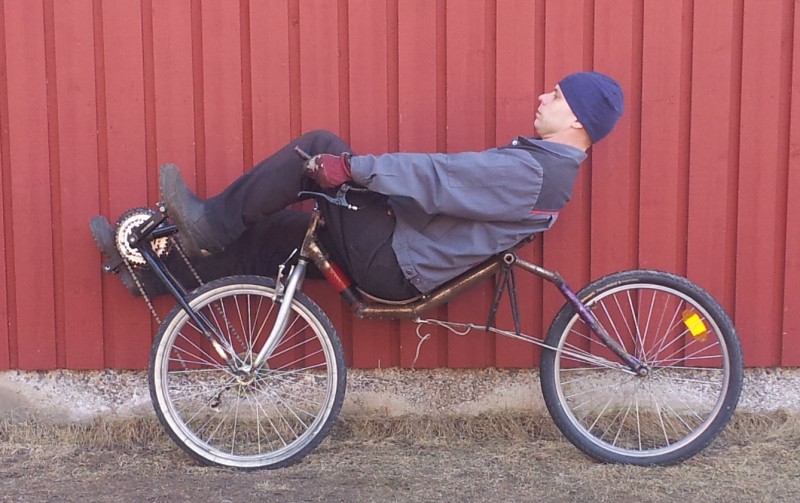

Meinasin että otan vasta sitten kun lopullinen ajoasento on selvinnyt, mutta nyt tuntuu siltä että tää oli tässä.
