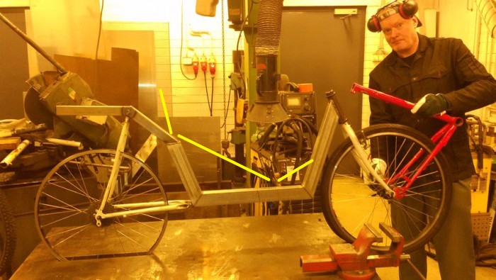

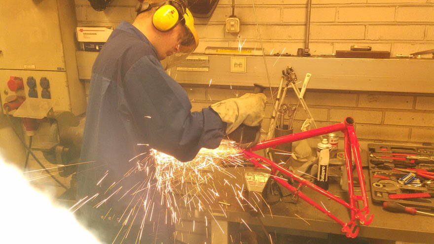

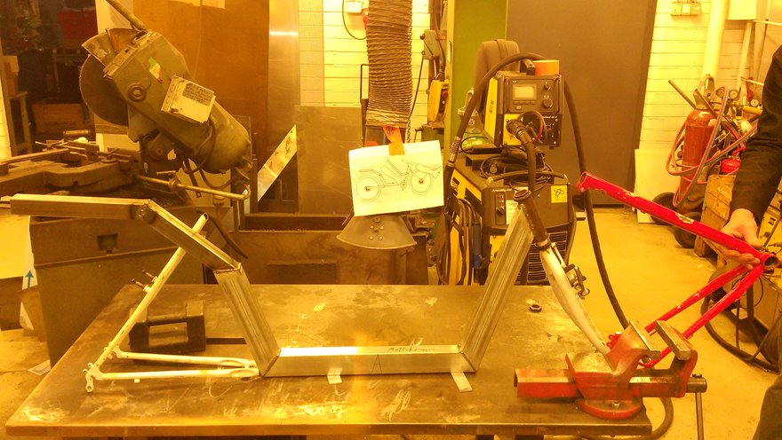

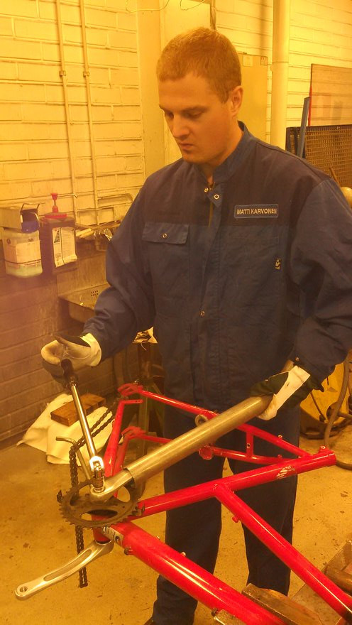

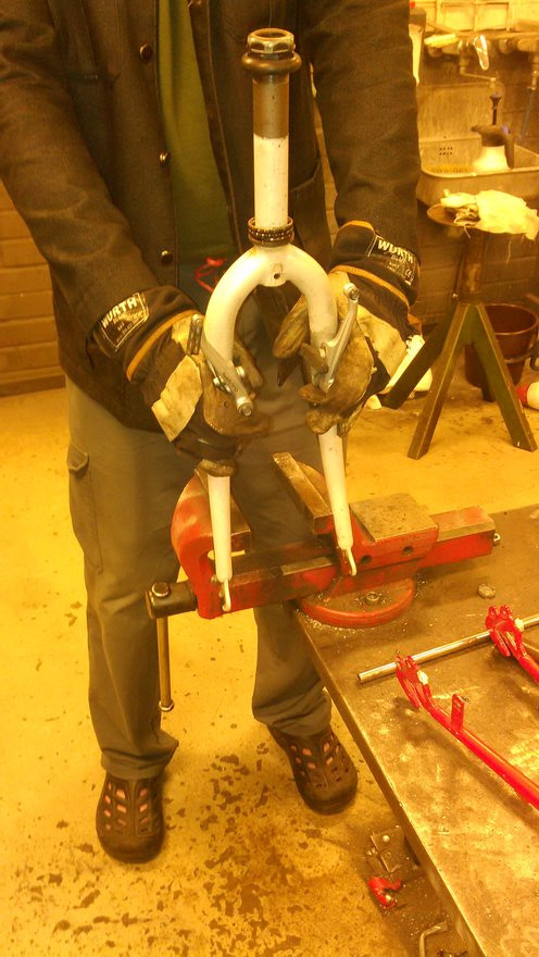

Tänään homma jatkui taas muutaman tunnin rykäisyllä. Minä jalkavaivaisena lähinnä neuvoin ja pidin kiinni, Matti rakensi Perhepyöräänsä. Saimme runkoon kiinni emäputken ja purettua luovuttajista tärkeimmät osat, sekä jatkoimme rungon perää takapolkijan istuimen alle. Tässä kuvia touhusta.

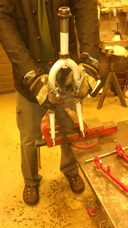

Luovuttajan kammet irti
Haarukka erilleen
Haarukan levitys onnistui yllättäen ruuvipenkin leukojen rystypuolella :)

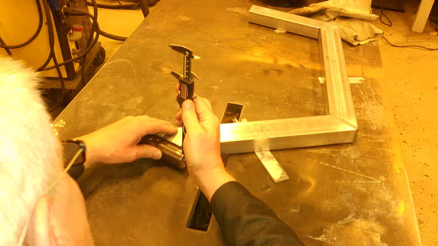

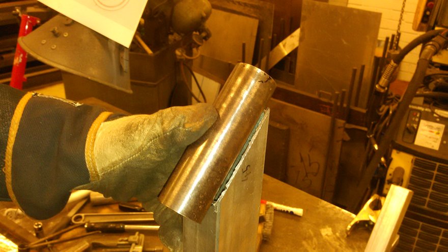

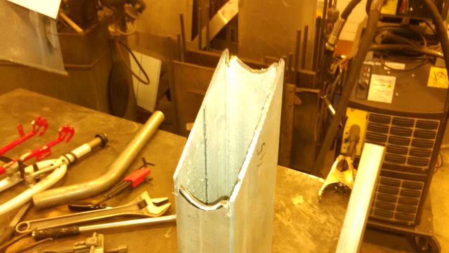

Luovuttajapyörän emäputki oli hitsauskelvottoman ohutta, joten tehtiin uusi 38x2-putkesta.
Sovitus tehtiin silmämääräisesti, kun oli niin hyvä hitsari, ettei rakoja tarvinnut pelätä.
Aika hyvä silti

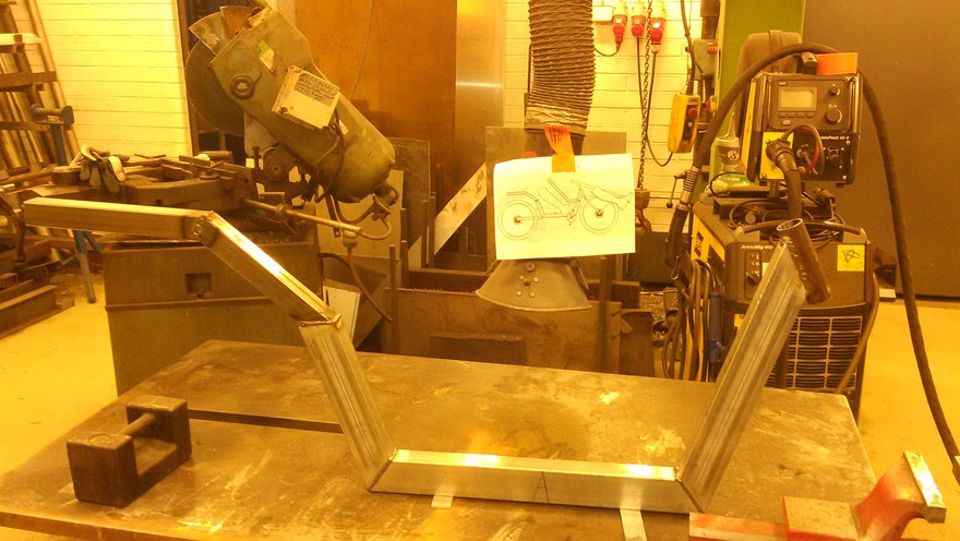

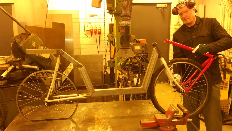

Viestit: 14441
Re: CF-MBB-tandem perhepyörän puoliskoiksi
Hännän lisääminen runkoon oli helppoa mainiolla hitsauspöydällä.
Myös emäputken heftaus suoraan saatiin mitattua nätisti suoralla pöydällä.
Tähän asti siis päästiin tänään. Runko sai siis hännän takapolkijan istua ja emäputken etupään kytkemiseksi takarunkoon.
Haarukat puuttuvat vielä ja MBB-osassa lienee jotain muutakin vielä, mutta jotain tähän suuntaan tästä on tulossa.

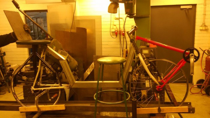

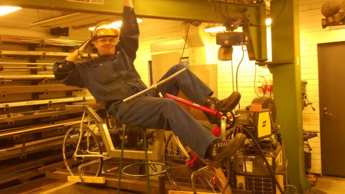

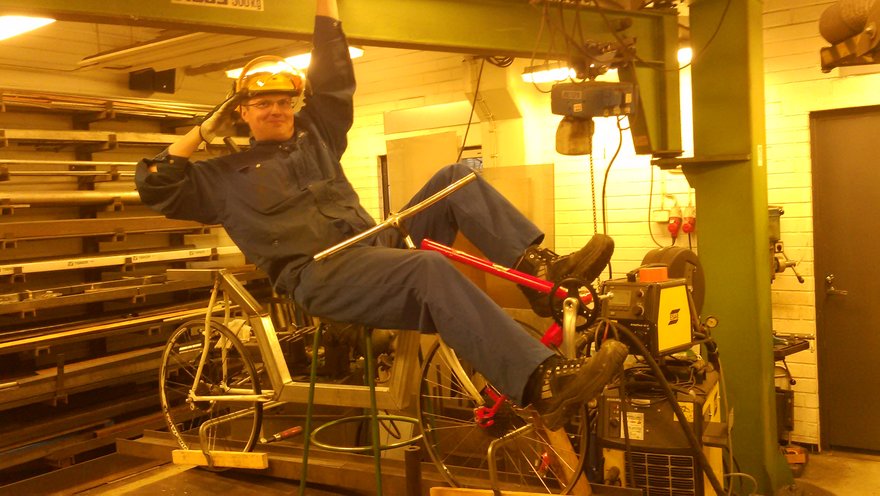

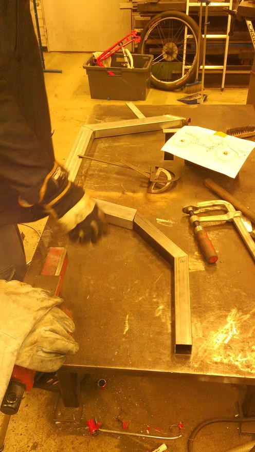

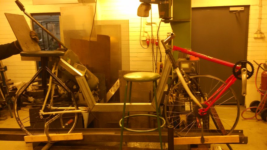

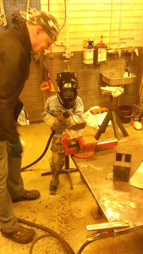

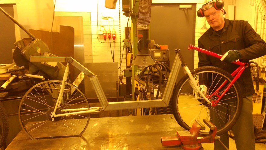

Kaveri sai tänään pienemmät lapset pariksi tunniksi hoitoon, joten ryntäsimme tietenkin edistämään Perhepyörää.
Tänään sovitettiin taivuteltiin ja heftattiin kiinni takahaarukka ja asennettiin etuhaarukan "etuhaarukkaosa". Tandemia kun ei oltu aiemmin tehty, niin tietenkin tuli moka. EI älytty ottaa mukaan kahta TAKApyörää. Tuohonhan tulee sellaiset molempiin päihin. :oops:
Ei sitten saatu sovitettua runkoa edes palkkijikiin, kun kunnollinen etupyörä puuttui. Jotain kuitenkin saatiin aikaan siitä pari kuvaa. :D
Koulutimme yhden hitsarin lisää tulevaisuuden nojapyöräprojekteja varten. :)
Tällainen se oli siis tänään pois lähtiessä. :)

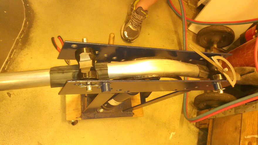

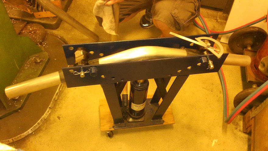

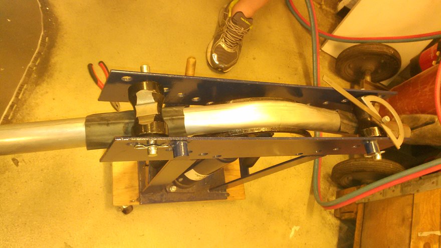

Tässä eilisiä äpästyksiä. Pantiin takahaarukka paikoilleen ja ruvettiin rihtailemaan MBB-osaa. Toinen kaveri tuli myös paikalle taivuttamaan 50x2 alumiiniputkea trikeä varten. Melkoista nojapyöräteollisuutta myös Tampereelle kehkeytymässä. :D

Miksi takapenkki ja runko on noin korkeella? Olisiko se muuten pitäny viedä taka-akselin takapuolelle? Oliko jotain säätöö suunniteltu lyhyemmille perheenjäsenille?
Oot löytäny putkentaivuttimenkin :D toimiiko hyvin?
Viestit: 2128
Kas, Bilteman taivutin! :) Taipuuko aluputki hyvin? Näkyy olevan lestejä viritetty, miksi keskellä ura? Omalla olen saanut harjoittelulla aikaiseksi kohtuullisia loivia taivutuksia. Lestit ei oikein sovi milliputkille.

Munkin silmään pistää takapään korkeus. Mun mielestä kannattais painopiste sijoittaa mahdollisimman lähelle runkolinjaa, eli käytännössä mahd alas. Vaatii rungolta pirusti vääntöjäykkyyttä noin korkea painopiste, mikäli haluaa napakan ajotuntuman.
Mulla käytännön (kauhu)kokemusta aiheesta löytyy ostosreissulta, jolla laitoin todella painavan ostoskassin raaserin takalokarille. Takalokari/tarakkayhdistelmä on tatänykyä jotain 6mm vaneria ja kiinni ainoastaan vaneripenkin selkänojassa. Tarakan rakenne on vääntöjäykkyydeltään olematon ja korkea painava kassi siinä päällä huojui holtittomasti puolelta toiselle, tehden ajamisesta lähes mahdotonta!
Väkisin tulee kyseinen kauppareissu mieleen kun kattoo takapään korkeutta!
Takpenkki on takapyörän päällä, jotta rungosta tulee mahdollisimman lyhyt. Tarkoitus on siis tehdä kaupunkiajoneuvo, jossa korkeus ei ole suinkaan haitaksi. Takapolkijalle säädetään aikuisten istuinta Vaakasuoralla osuudella takapyörän päällä. Lapsille tulee istuin kiinni vinoon osaan vähän edemmäs. Näiden lisäksi kampikeskiö kiinnitetään kelkkaan, jolla voi ketjulinjan pituutta säätää istuinten siirtämisten lisäksi.
Putkentaivutin on Samuelin. Se on vain lainassa. Putki alumiiniputki saatiin taipumaan, mutta vaati aika paljon työtä. Ensin lämmitimme putken pehmeäksi ja vielä taivutuksen aikanakin puhaltelimme kuumaa päälle. 3/4 tuuman lesti on juuri sopiva 50 mm putkelle. :shock:
Samuel on viritellyt tukirullia omia taivutuksiaan varten. Meillä oli eilen tukirullat pyöreä muoto putkea kohti, mutta välissä polkupyörän sisuskumia, mikä tuntui toimivan. Vaikuttaisi siltä, että alumiiniputkien taivutusten onnistumiseksi pitää putkien olla tuoreita nuoria versoja, jotta taivutus onnistuisi ilman esilämmitystä. Alumiini nimittäin vanhenee ja kovettuu ja lakkaa nöyrtumästä. Teetin joskus alumiinifirmassa putkihommia. Siellä sanoivat, etteivät itse koskaan taivuta yli puolta vuotta vanhaa alumiiniputkea. Jos pääsee vanhaksi, pitää "liuotushehkuttaa" uunissa Esilämmitysuunia suunniteltiin. Ideana oli puhaltaa kuumailmapuhaltimella päältä eristettyyn putkeen sisään 480-550 asteista ilmaa.
Vääntöjäykkyystarve on kyllä huomioitu suunnittelussa. Runko on 60 x 40 putkea, joten vääntöjäykkyys on paljon enemmän kuin maastopyörässä, jonka satula on kyllä tuota korkeammalla. Korkeus on, jotta ei tarvita niin paljon pituutta ja painoa. Jos ei onnistu, tehdään sitten matalampi, muttei manata etukäteen liian löysäksi. :)
