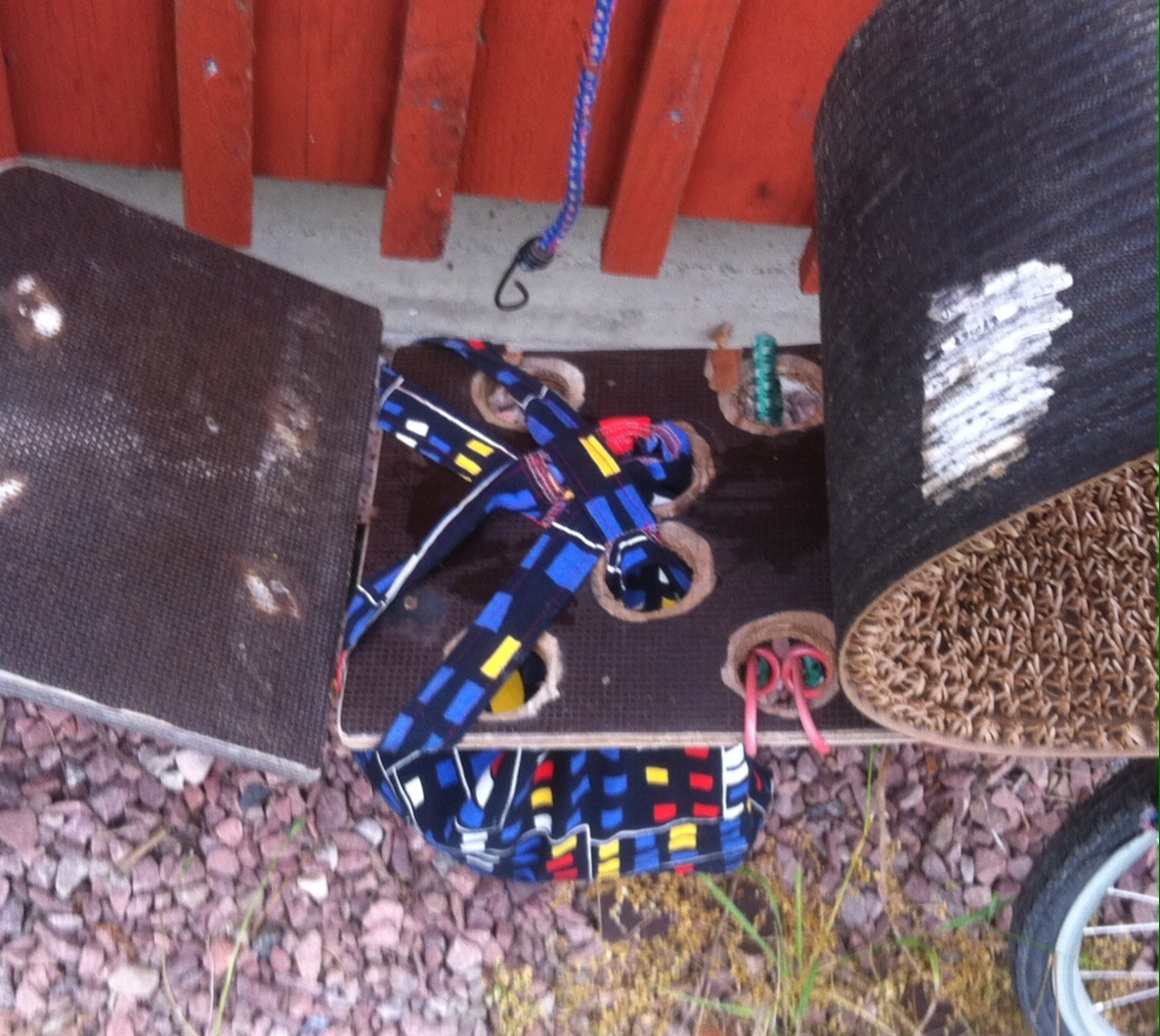

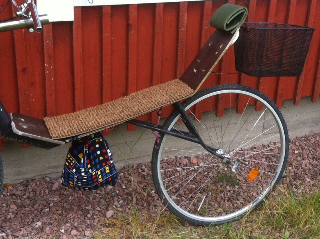

Ja jottei kaikki irtopisteet valuis jorille, täytyy laittaa kuvaa omasta versiosta. Porailin selkänojaan rasiaporalla tusinan verran tuuletusreikiä ja sattumalta hiffasin et niihin saa pirun hyvin kiinni vaikka mitä. Tossa on vaan kassin sangat työnnetty reijistä(mite toi kirjoitetaan?) ja pujotettu penkin kulman ympäri. Huom kangaskassi, luonnolisesti=)
Reikien hyödyntämiseks kuljetuksessa fakiirimatto on vaan yläpäästään kiinnitetty.

1:ne on tarkoitettu tuuletukseen, kuten kirjoitin.
2: putken ja penkin välissä ei ole rakoa.

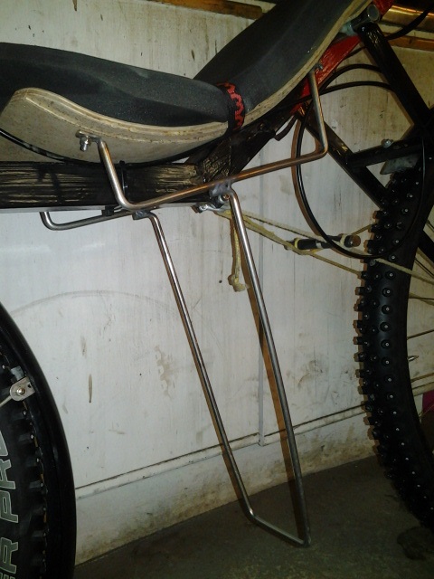

Pika MBB:ssä on tämmöinen kätsy teline. Thäm menee Ortliebin kassi. Mutta tämänsorttista voinee käyttää muutenkin. Helpohko tehdä?

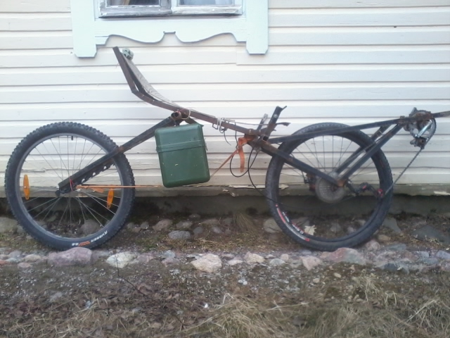

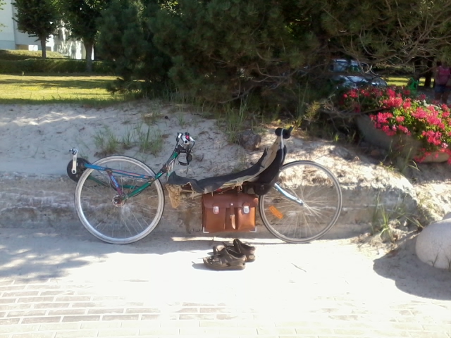

Olennaisinta mahanalustelineiden rakenteessa on tukea taakka eteen-taakse-suunnassa ja estää renkaista lentävää vettä kastelemasta taakkaa. Muuten se pysyy siellä mahan alla vaikka pelkästä kahvasta roikottamalla tai jopa naruperän narujen päällä, kuten:
Petrin asiapullosalkku Viron retkellä.
ja militarihenkinen Räyhäkän "miinalaatikko".

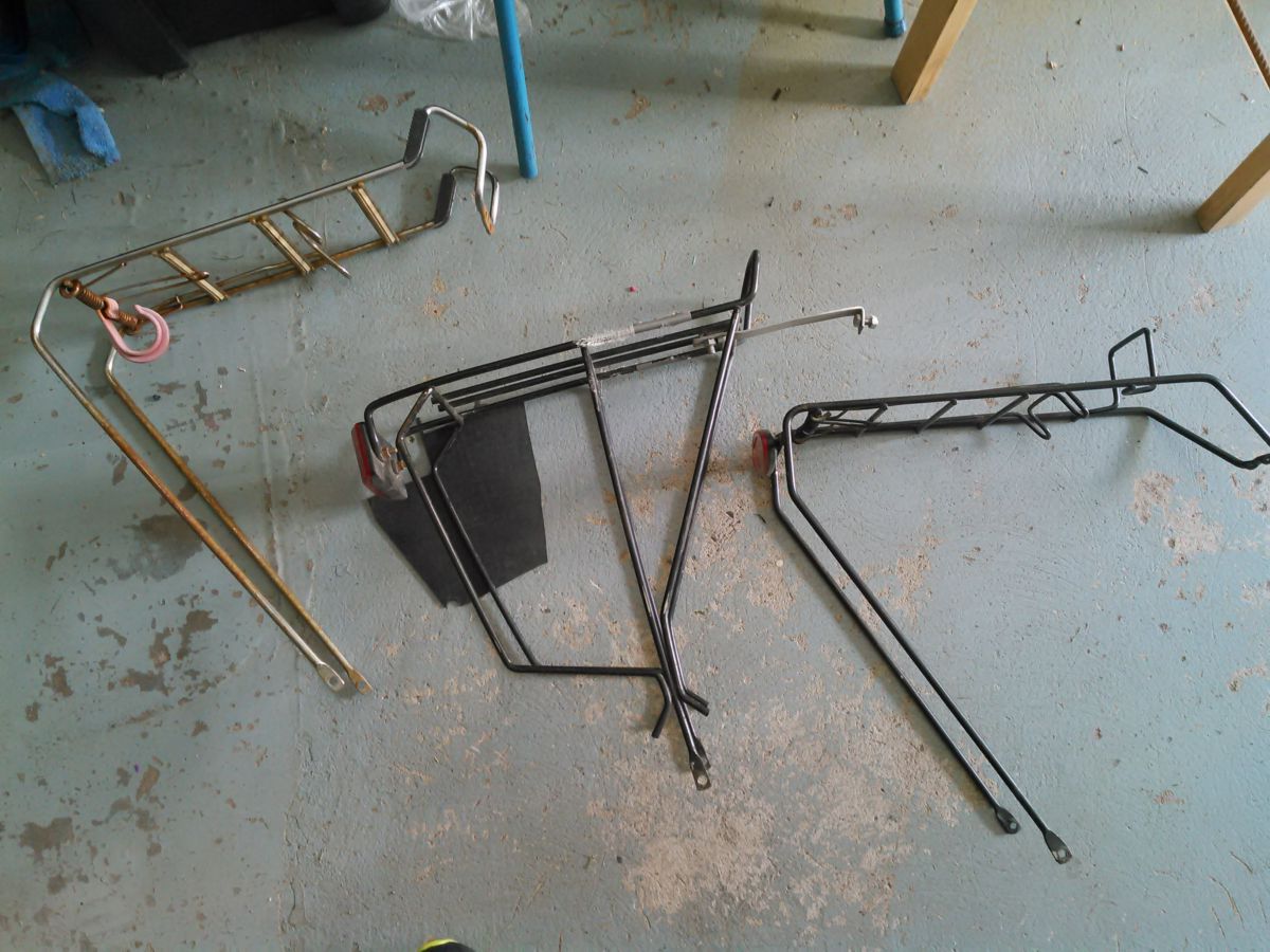

Tässäpä tarakat mitä on valikoimassa. Tuu kattoon livenä jossain vaiheessa.
Reippailija
Viestit: 198
Paikkakunta: Tampere
Re: Repun kiinnityksen ideointia
Juu, mielelläni. Mullahan on siinä mukana tullut 28:iin tarkoitettu kiinni. Tai melkein kiinni kun edestä on irti...

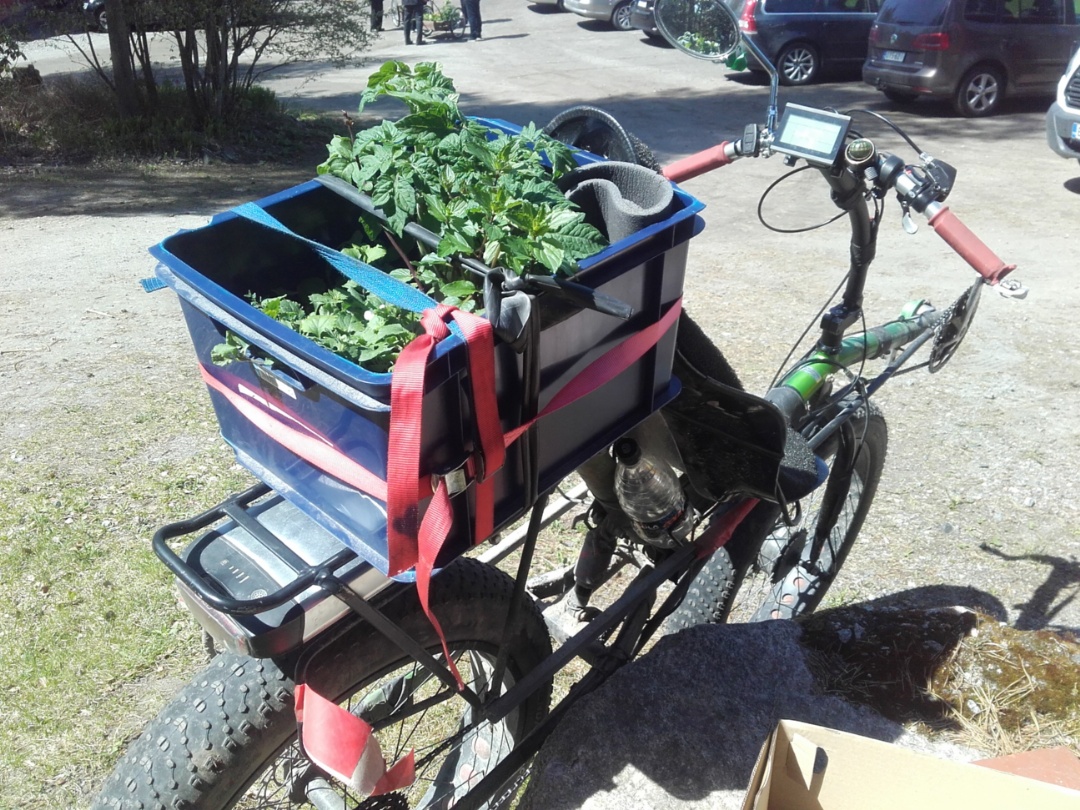

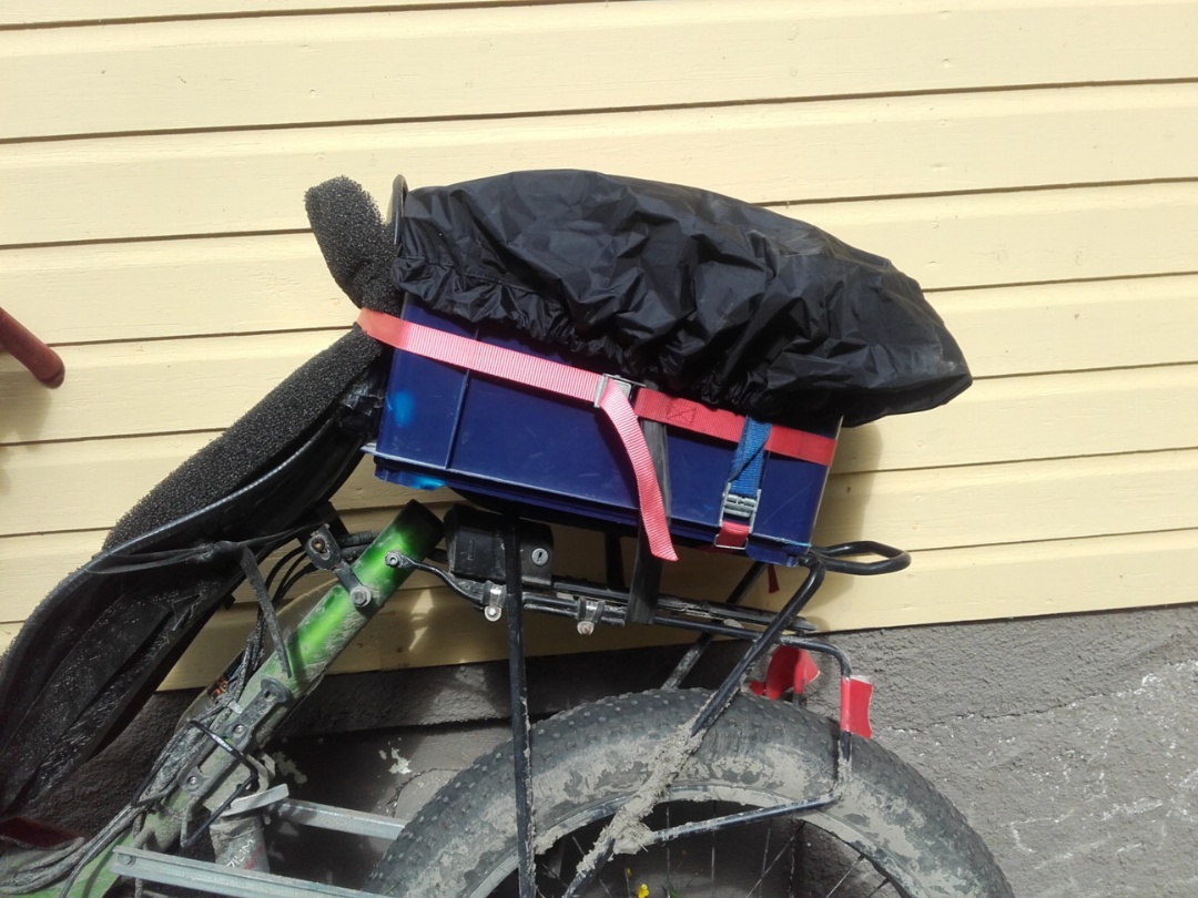

Kun ei ole enää väliä miltä näyttää niin laitoin tuommoisen muovilaatikon tarakalle. Toistaiseksi remmeillä niin saa sen poiskin, joskus vielä pikkasen pitempi laatikko kiinteästi asennettuna.
Pohjaan vedenpoistoreikä ja jos haluaa repun/tavarat katseilta ja sateelta piiloon niin huppu kumilauhalla päälle.
Hyvää on kun repun tai tavarat saa nopeasti heitettyä kyytiin, tiineen repun kanssa sai joskus askarrella kun remeillä sitoi. Sisäkumin pätkä on laatikon ympärillä niin se kukkurakuorman pitää paikallaan. Joku mustekalakiinnike pitää lopulliseen versioon laittaa niin saa vajaita kuormia kuskata hölskymättä.
Huonoa on se, että vajaa reppu ei toimi enää niskatukena, mulla reppu toimi takavalon telineenä niin sille pitää virittää kiinteä asennus ja eihän tuo kaunis ole, paitsi jos kaikki käytännöllinen on kaunista niin sitte :)
