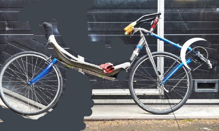

Kehitysversio Helsinkinojakille, voisko olla tällanen - simppeli rakentaa :?
Räyhäkän teit tuolleen, mutta ilman pyöränosia. Pistä analysoiden sekin ja pwyytton ja.
Aattelin ettei tähän sotketa pyyttoneita, koska ovat oma lajinsa mutta toisaalta, voihan niistäkin jotain oppia ja kopioida ns. normimbbpyöriin = positiivinen jättö ym. normaalit polkupyörän synsteemit :roll:
Esittelen siis Räyhäkän, vaikka mallina siitä - miten mbb:tä ei kannata rakentaa :oops:
Räyhäkkään tuli ladattua monta "erikoisuutta", naruperä, negatiivinen jättö/korkee pyyttoni, alaohjaus (miulle erikoinen), itsetehty kampiakseli/poljin systeemi.
Etupää tehty kahdesta kolmiorakenteisesta haarukka systeemistä - nelikanttiputkea. Ohjausnivel 50,8mm putkensisään rakennettu, ykspuoleinen kiinnitys 20mm akseliin (pultti).
Plussat:
Kampi/keskiöratkasun takia, mahtuu paksumpikin rengas, alaohjauksesta johtuen ei ongelmia vaikka jarruttaessa pyörä heittää kuskin penkistä - jatkaa kävellen matkaa, eikä kompastu ohjaustankoon, nyt en keksi muuta plussaa :?
Miinukset:
Raskas - vaikka ohuesta putkesta tehty 25mm :? , Raskas ohjata - kuskin jalkojen paino liian edessäkö?, Heittää herkästi kuskin pois kyydistä - painopiste ongelma, Ei toiminut soralla ja/tai maastossa kovin hyvin.
Kehitys:
Ehkä vielä joskus perehdyn ja parannan, painopistettä ym. josko tuosta sais vähän rennommin ajettevan.
Ps. Joose vois esitellä omat mbb:nsä tähän ketjuun kans ja muutkin, ni saadaan pakka vielä enempi sekasin :mrgreen: ja valinnan vaikeutta lisää :wink:

Avatkaas vähän että mitä rasitusta tuohon yläputkeen oikein syntyy, jos siinä on klemmariviritys?
Jalat eivät ole putken linjalla, vaan Q-faktorin + polkimen puolikkaan verran kumpikin sivussa tukilinjalta. Tuon matkan takia jalat tuottavat kampikeskiöön ja sitä kautta yhdysputkeen taivutusmomentin, joka kiertää polkimiin kohdistetun voiman mukana ympäri.
Tämä on luonteeltaan pistemomentti, mikä tarkoittaa, että se rasittaa pahiten kampikeskiön kiinnityskohtaa ja rasitus kevenee kohti ohjaustankoa. Ohjaustangon päässä on sitten toinen pistemomentti, jos kuski kiskoo käsillä vastaan.
Vaikka polkija olisi kokenut MBB-kuski, ei tuosta kampikeskiön ja yhdysputken liitoksen pistemomentista pääse eroon. Siihen kohdistuu rasitus, jonka tavanomaisessa pystypyörässä ottaa vastaan satulaputken ja viistoputken ja osin myös ketjuhaarukan tukimomentit yhdessä. MBBssä vähintään viistoputki puuttuu, joten yhdysputken pitää kauan kestääkseen olla kampikeskiöliitoksen lähistöltä luja ja jäykkä.
Mahtavaa, hämmästyksekseni luulen tajuavani tuon. Yhdysputken on siis kestävyyden takia syytä olla leveä ja tukeva vain keskiön juuressa, siitä eteenpäin se voisi olla hento ja kevyt, vaikkapa seat stay-tyyppinen. Polkemisen yhteydessä tapahtuvaa notkhumista ei yhdysputkella "korjata".
Tää on tosiaan mahtavan mielenkiintoinen ketju, varsinkin nyt kun olen itse ylittänyt henkisen kynnykseni näistä etuvetoisista.
Siksi tässä sun haavepyörässä Vendettassa on niin paksu se putki. Siinä on vielä se idea että mutka kantsii tehdä sillä paksulla putkella ja sitten se hentoinen putki taakse voi olla suora.

Miks Vendettas on tuo mutka? Eikös tuo suorallakin onnistus? Vai liittyykö keulan säädettävyyteen?
Tuohan se mutka ohjaustankoa alemmas. Jos emäputken pituus pidetään samana... Mutta voiskohan olla ihan vaan ulkonäköjuttu ? Puomi lähempänä vaakatasoa = nopeemman näkönen :?: Ulkonäkö muuttu Vendettassakin melko paljo (siinä muutos tuli chainstayn muutoksesta, mutta kuiteski): http://www.nojapyorafoorumi.fi/viewtopi ... =75#p96657
Niin jos mutka oikastas ja ohjaustanko samalla korkeudella, pitäs muuttaa muutakin - emäputken pituutta ja/tai paikkaa ja mitä vielä :roll: Mutta jos tekis ite ja alusta vois sen tehdä suorallakin.
Re: Mbb- pyörien keularakenteet
Se ei ole ulkonäköjuttu - ainakaan toi putken paksuus.
Jori kirjoitti siitä selvityksen joskus tuhat vuotta sitten. Tähän tullee korjaus kohta - mutta noin perusidea taisi mennä niin että se polkemisen aiheuttama pisterasitus on juuri tuolla tienoilla. Sinne pitää siis laittaa paksumpi putki ettei se ajan kanssa hajoa.

Siis hä? Se koko putki on paksu, koska mutkan jälkeen se voi olla hentoinen?? :roll:
MIKSI se on koko matkalta paksua jöötiä, kun kestävyyden kannalta riittäisi, että vain tuo keskiön puoleinen pää on paksua?
Niin. Siis onhan se hentoisempi kun se menee sinne paksumman sisään :)
Käsillä vetäminen taivuttaa putkea myös ja silloin siinä on emäputki mukaan luettuna kolme taivuttavaa kohtaa pitkin putkea.
Täällä on se Jorin vanha selostus aiheesta. Mun mielipide on muuttunut tuon aikaisesta. Ihmettelin silloin miksi puomi on järeä. Enää en ihmettele, kun olen kantapään kautta oppinut että taipuu se teräskin :oops:

Yksi kysyy enemmän kuin kymmenen ehtii vastata, mutta eikös näissä MBB:ssä olisi viisasta laittaa tuo emäputki mahdollisimman paljon eturenkaan katveeseen, siis alas, eikä (kuten esim Pastorin kuvassa) noin puoli metriä korkeammalle kuin renkaan ylälaita? Vaatisi tietty (PW-tyylisen) loivan ohjauskulman ja samalla ohjausnivel tulisi lähelle nivusia, mutta mitäs se haittaa? Samalla koko runko jäykistyisi ja kevenisi, kun ei tule metrin pituista vinoputkea emäputkesta penkin etuosaan.
Ja tietysti sitten tuo yhdysputki vaakatasoon, juurikin ilmanvastuksen ja ulkonäön takia.
(Vendettassakin emäputki on pirun korkealla, liekö ne vähä pöljiä siellä cruzbikessa. :lol: :twisted: )
