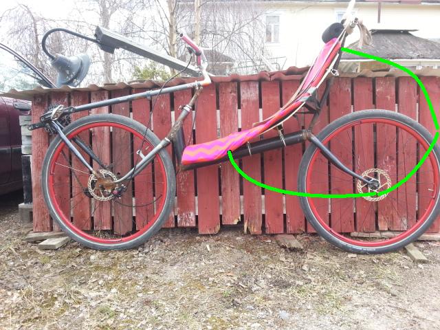

Re: Piirakka 3
Piirakka 3 + loota.JPG (98.3 KiB) Katsottu 5552 kertaa
Tavaratilan luonnostelua, jos reissuun lähtis.
Re: Piirakka 3
Eikö tonne alle mahtus parhaiten . Laukku sinne , niinkuin Jorilla on ollut. :lol:
