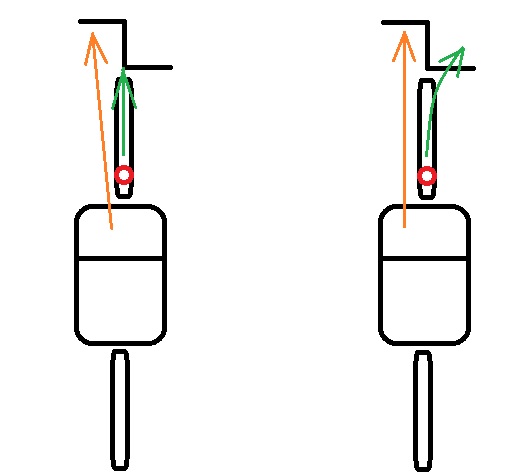

Viestit: 7892
Re: Flevotriken tuotekehitys
vph kirjoitti:
NYT on just sellaista juttua, että en ymmärrä mitään, joten pakko kysyä:
Jalan voimavektorin suunta pitää vaan kohdistua oikein.
Milloin jalan voimavektorin suunta kohdistuu oikein? Omissa jaloissani ei voimaa ole eikä voimavektoreitakaan, mutta kiinnostaa silti.
Piirsin kuvan. Vasemmanpuoleisessa pyörässä jalan voimavektori osoittaa etuviistoon, jolloin pyörä kulkee suoraan. Oikeanpuoleisessa kuvassa jalan voimavektori osoittaa suoraan, jolloin pyörä lähtee kaartamaan oikealle.

Viljamin kuva on hyvä ja selkeä. Siinä olevat voimavektorit eivät kuitenkaan leikkaa ohjausakselia, eivätkä ole sen suuntaisia?
Jos nyt oikein käsitän, niin "oikea" polkemistekniikka flevolla on varsinainen polvien ja lonkkien surma. Viljamin kuvassa vasemmalla jalalla ojennetaan ulospäin vasemmalle samalla kun oikealla jalalla vedettäisiin sisäänpäin vasemmalle, kohti ohjausakselia. Niveliinhän kohdistuu ihan kummallista vääntöä ja kiertoa pyörityksen eri vaiheissa tuollaisella tekniikalla. Virtuaaliset klossien kohdalla olevat pyöritysvoimien radat eri jaloissa ovat ylhäältä päin katsottuna V. Näinkö?

Viestit: 7892
Imi kirjoitti:
Voimajalalla poljetaan samalla tavalla kun tehtäis 30cm haarakyykkyä. Toisella jalalla taas tehdään hieman lähentäjaharjoituksia.
Näin se juuri minunkin mielestäni menee. Kuva oli ehkä liioiteltu, mutta idea selviää paremmin. Niveliä tuo ei rasita sen kummemmin kuin jäykkäpuominenkaan (päinvastoin?), koska liike ei muutu vaan ainoastaan voiman suunta ja senkin suunnanmuutos on hyvin pieni. Kääntyväkeskiöisillä oppii oikean pyöritystekniikan joka auttaa jäykkäpuomisilla polkemistakin.
