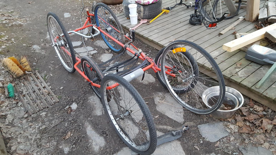

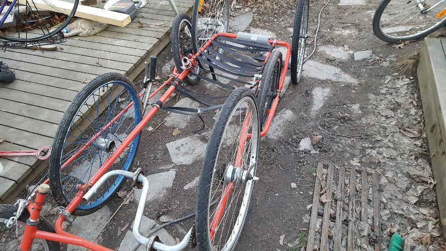

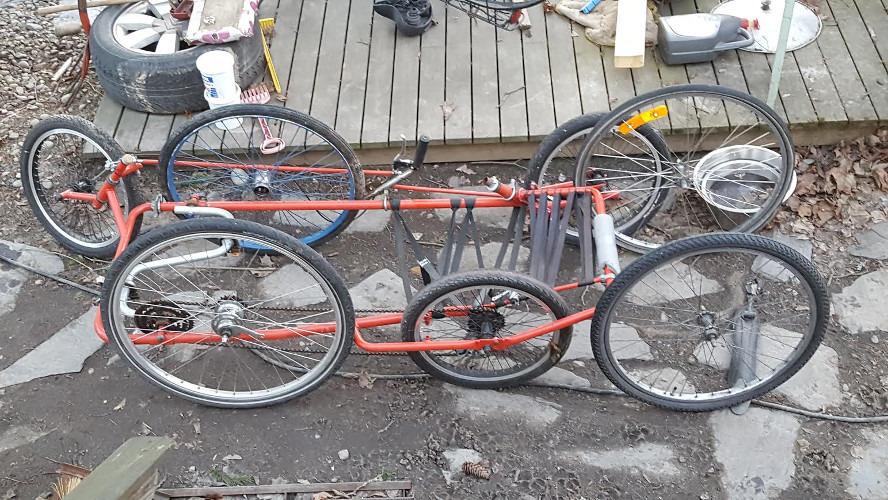

Kevät tulee ja minun tekee mieleni rakentaa ajoneuvo. Tämä idea on ollut jo niin monta vuotta ollut "kohoamassa", että lienee aika ruveta leipomaan. Otin muutaman kuvan ja tilasin Pastorin kyydissä saassin keulabulbin. Eiköhän se tuosta ala kehkeytyä. Varsinkin kun työmatka suorastaan huutaa tällaista peliä ainakin kesäksi.

Tuosta on vaikka mihin, mutta reputinko ekan luokan matematiikan, vai onko kuvassa yli neljä rengasta?

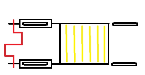

Joo, tätä odotellaan innolla! Olen itse pohtinut pitkään, miten etukiekkojen 2 asteen ohjausnivelöinti on tarkoitus toteuttaa keveästi ja yksinkertaisesti. Mieleeni on tullut kaksi pythonkeulaa rinnakkain ja kampiakseli väliin, mutta ilman ohjausniveliä. Runkoputki joustaisi tuon kaks astetta ja siinä ois sitten keskityskin valmiina. Saiko tästä mitään tolkkua?
Piirrän äkkiä pikakuvan...

Jigissä on kolme kiekkoa ja rakennettavassa pyörässä neljä = seitsemän yhteensä :mrgreen:
Kuullostaa mahottomalta jos runkoa pitää taivuttaa ohjatessa? Runko kumiletkusta - vääntyilee vaikkei kääntäskään:? Jos raudasta ni ohjaustanko/vipu pitää olla pitkä ja järee:?
Kaksipäinen pyyttoni olis muuten hyvän kuulonen ratkasu, itselle ongelma kohta on kampiakselin nivelöinti, niin ett kääntyy:?
