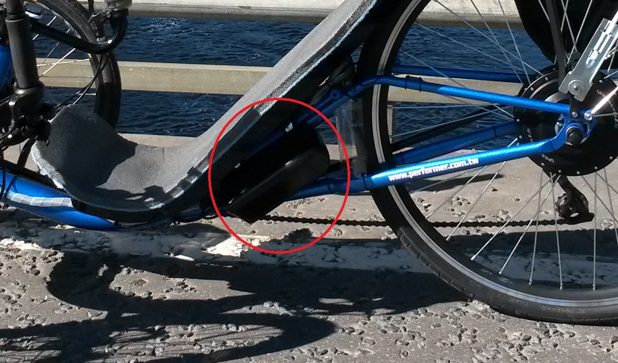

Viesti Kirjoittaja sompi »
Itselläni kontrolleri on suunnilleen tätä vastaavassa muovikotelossa:
http://www.ebay.com/itm/Controller-Box- ... SwOyJX8L0f
Kontrolleri mahtuu boksiin juuri ja juuri. Tilaa jää ainoastaan pitkittäissuunnassa. Omassa kotelossa on tosin ainoastaan yksi reikä johdoille ja se osoittaa viistosti alapäin (ajosuuntaan). On ollut tarkoitus hankkia lämpömittari jolla voisi seurata tuon boksin lämpötilaa mutta en ole vielä saanut aikaiseksi. Tulee kesällä enemmän ajankohtaiseksi.
