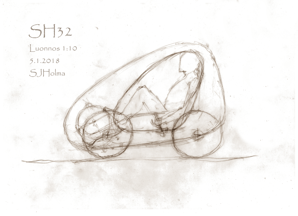

Kirjoittaja irakas
Jos käyttää SH31:n runkorakennetta, voi korin laittaa vasemmalta sivultaan alas asti avautuvaksi, joten myös liikuntaesteiset voivat hyvin astua sisään ja istua.

Re: SH32
Lähetetty: 06 Tammi 2018, 07:21
Kirjoittaja jviirret
Mitenkäs vasemman eturenkaan kiinnitys sitten? Tulee melko monimutkainen etupään rakenne kun pitää huomioida että poikkirunko eikä raidetanko osu jalkoihin. Eli sama tehdä trike, katat vaan sh31:n ;)
Re: SH32
Lähetetty: 06 Tammi 2018, 11:38
Kirjoittaja irakas
Taidat olla oikeassa. Parempi palata aikaisempaan malliin. Raidetangon vuoksi täytyy etupyöriä siirtää taaksepäin.

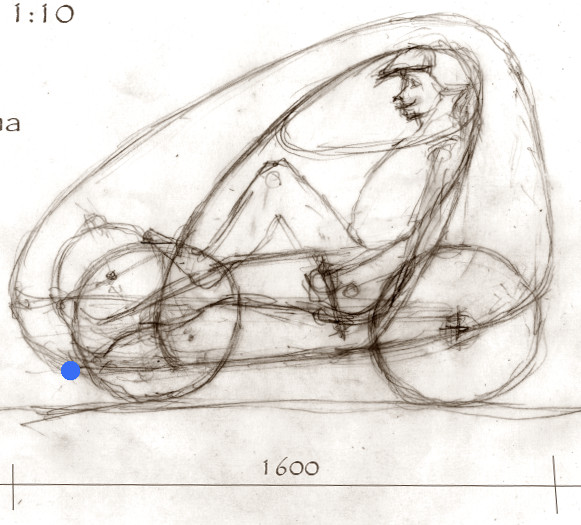

Re: SH32
Lähetetty: 06 Tammi 2018, 12:54
Voi niitä etupyöriä siirtää eteenkin päin ja tehdä raidetangon sijoittelu kuten Nuoli-kinnerissä.
Raidetangon paikka.jpg (79.23 KiB) Katsottu 8485 kertaa
Jalkojen suhteen raidetangon paikka on tuossa. Kannattaa kuitenkin jakaa raidetanko kahteen osaan ja kääntää nuolimuotoon, niin jaloille saa enemmän tilaa, tai vastaavasti ohjausvipua voi pyörän kyljessä lyhentää.
Mittailin kuvasta, että olet piirtänyt 179 mm kammet. Lyhyemmät kammet mahdollistaisivat vieläkin lisää. :wink:

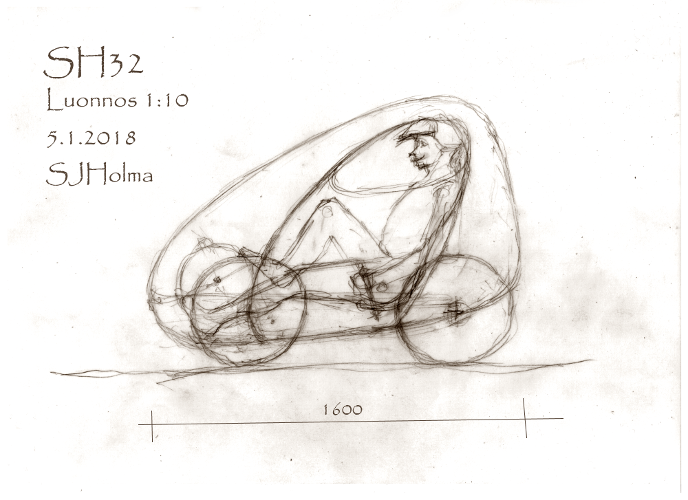

Re: SH32
Lähetetty: 11 Tammi 2018, 15:35
Kirjoittaja irakas
Monien pähkäilyjen jälkeen SH32 on nyt tällaisessa muodossa.
Saas nähdä, miten hommat jatkuu, kun alavartalon magneettikuvauksessa havaittiin ohutsuolen ja paksunsuolen yhtymäkohdassa laajentunut imusolmuke, joka pitää leikata kahden viikon sisällä joko tähystysleikkauksella tai avoleikkauksella.

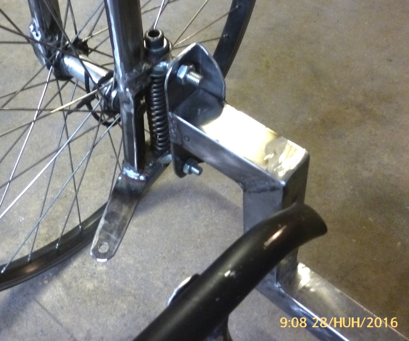

Kirjoittaja irakas
Etupyöriin on tarkoitus tehdä SH29:n mukaiset jousitukset:
SH29 28.4.2016 4.jpg (366.14 KiB) Katsottu 8265 kertaa
Tuntui toimivan ihan hyvin. Tarttisko ohjausakseliliinjaa kääntää niin, että sen jatke kohtaisi maanpinnan etupyörälinjalla ja vähän edempänä?
Re: SH32
Lähetetty: 11 Tammi 2018, 17:35
Nivelien keskipisteiden läpi vedetyn suoran pitäisi kohdata maataso suunnilleen samassa kohdassa kuin kumikin
Nivelet myös nii että tulee pikkuisen jättöä, eli sivusta katsottuna nivelien läpi vedetty suora kohtaa maatason hieman renkaan maakosketuspisteen etupuolella:
Re: SH32
Lähetetty: 11 Tammi 2018, 19:40
Kirjoittaja irakas
Juu, onhan nuo tuttuja juttuja, ja olenhan tuon toteuttanutkin aiemmissa tadpoleissa. Ajattelin vain, kun toimi ilman noita manoovereitä SH29:ssä. Myös Nuoli-kinnerissä ja Kannuksen kinnereissä ei juuri noita ollut. Tietekin toimisivat paremmin, jos olisi.
