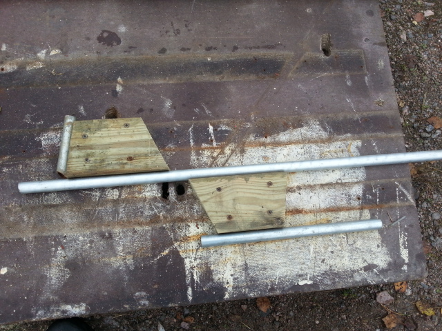

Kampijigi näyttää aina vaan yksinkertasemmalta ;) Kampipituudeksi on arpoutumassa n. 117mm koska ekaks löytyi n. 97mm laudat jigintukikappaleiksi.

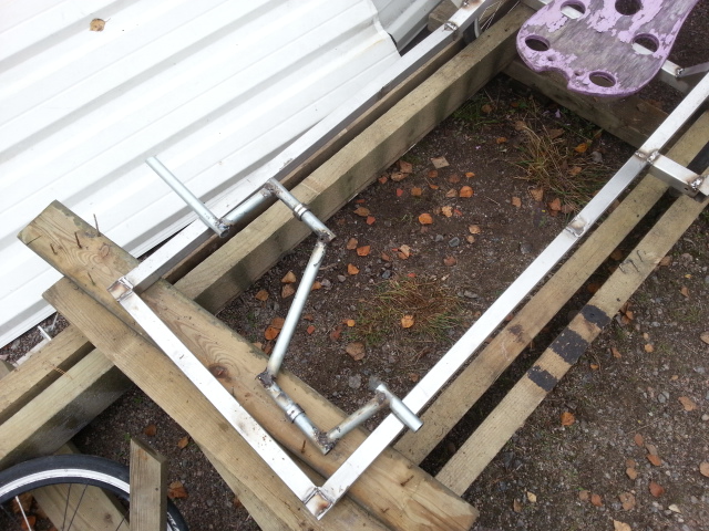

Pari ohjurilautaa lisää kun akseliputken katkasin - vinoputki viel kiinni.
Re: Kolmipyörä 2
Lähetetty: 27 Syys 2017, 14:38
Kirjoittaja PW

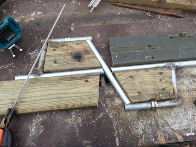

Kampihan siitä tuli, eikä kumpi ;) Laakeripesät viel, ni pääsis pyörittämään - vaikeusastetta aikasempiin lisää, säädettävät/liikuteltavat pesät olis tarkotus värkätä. Siis etsimään sopivaa putkea josta klemmarit tai ite askarreltava latasta.

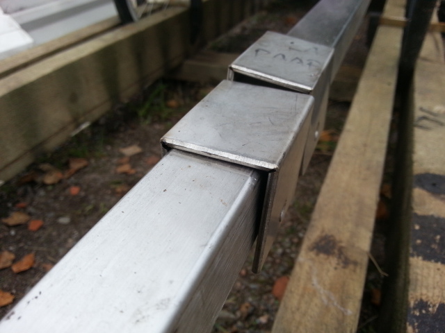

Klemmareita levynpalasista - rälläkällä viilto, taivutus. Ekasta liian tuli tiukka, toisesta löysä - ehkä joku ossuu kohilleen ku aikansa yrittää - vaikee mitottaa just :?

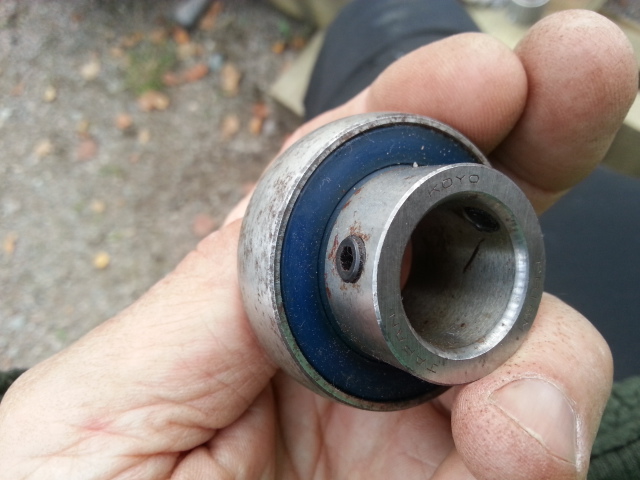

Kampilaakereita etsin, löytyi tommonen, mitat on ok - erona aikaisemmin käyttämiini, laakerin ulkopinta on kupera. Olisko tuosta hyötyä keskittämään akseli, vaikka laakeripesät eivät olis ihan justiinsa linjassa?

Laakeripesien kiinnitysklemmarit onnistu, pienellä askartelulla - kiristyspultit ja synsteemit viel tekemättä. Pitäskö tehdä etukaarikin irrotettava/liikuteltava, samantapasilla klemmareilla?
Juu tuollainen laakeri on tehty sietämään kulmavirhettä. Vaatii siihen kuuluva laakeripesän. Mulla on tuollaiset peltipesät polkuautossa:
https://www.tooloutlet.fi/fi/Tuotteet/L ... li+PP/3845

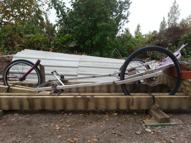

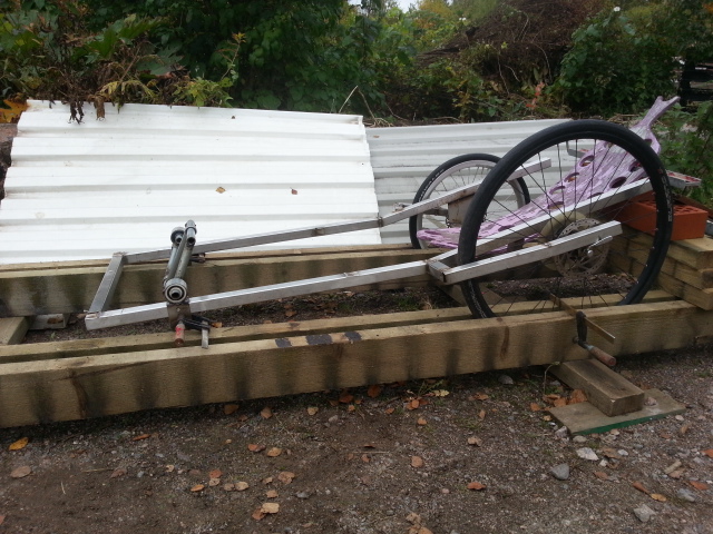

Do ny on kampiakin pyöritetty yllätyin kun tuo keulan poikkituki mahtuu tuossa olemaan.
Keulaa laskettu, akseli 225mm maasta ja kantapäät mahtuu viel pyörimään. Polvet jää kyll kivan alas :)
Penkkiä vois varmaan laskea.

Etukiekon mallailua, kampiin nähden se mahtus vähän taaemmaksikin mutta jos kampia tarttee siirtää edemmäs :? Olisko järkevää kiinnittää keulakaari kampilaakereiklemmareihin, pysyisivät oikeella etäisyydellä toisistaan?
