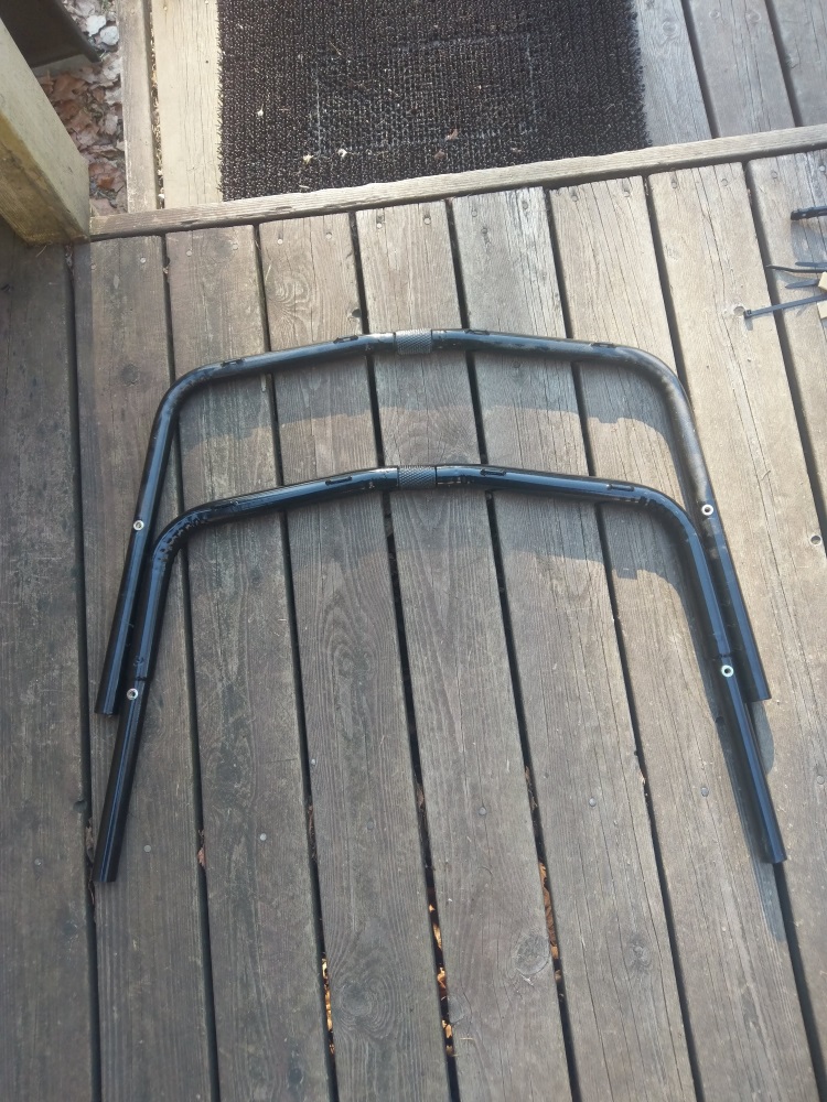

Uusi ohjaustanko tuli valmistajalta viimein. Siinä on keskiosa 25mm putkea ja kahva 22mm kun alkuperäisessä koko putki on 22mm.
Finally a new stiffer handlebar arrived. It has 25mm tube in the middle and only the handles are 22mm, whereas the original is 22mm all over.
Olipahan melkoinen homma askarrella uusi tanko paikalleen. Trikessa on ohjaustangossa kiinni seuraavat:
  • Jarrukahvat molemmille etujarruille
  • Tangonpäävaihdevivut etu- ja takavaihteelle
  • Erillinen vaihdevipu joka on yhdistetty takajarruun, toimittaa seisontajarrun virkaa
  • Mittari
  • Kello
Kerkesin vain pienen pyrähdyksen ajaa tarkistaakseni että jarrut ja vaihteet on säädöissään. Jäykemmän tangon vaikutuksen huomasin välittömästi, ohjaus tuntuu paljon tarkemmalta ja ylipäänsä tuntuma on jämäkämpi!
Stiffer bar is definitely an improvement. Steering feels much more precise and solid.
Vanha ja uusi tanko, uusi alimpana
Uusi tanko ja ventisit (Ibexistä, sama käy molempiin penkkeihin) paikallaan pyörässä

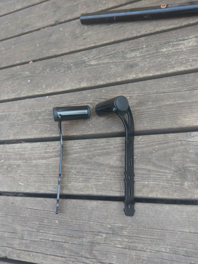

Samassa paketissa tuli kaksi hämmentävää osaa, joiden arvaan olevan jonkinlaisia valojen tms ripustimia mutta en keksinyt millään mihin ne kuulusi ruuvata :D Pakko kysyä Latviasta neuvoa. No idea what these are, I'll have to ask manufacturer :)

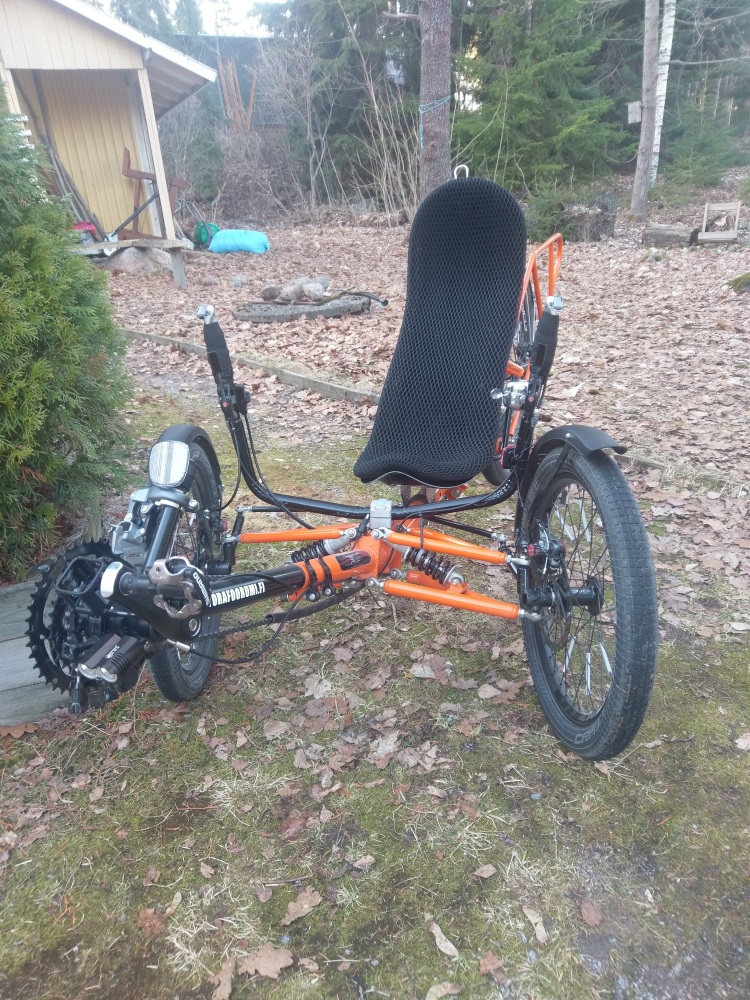

Mites se haritus/auraus meni tadpolessa? 0 paras, mutta parempi jos pikkusen auraa kuorma päällä, vai? Koitin mittailla kulmia ja jonkun verran taitais harittaa.
Mysteeriosienkin tarkoitus selvisi, ne on valojen pidikkeet jotka saa kiinni etulokareiden kannakkeisiin niin että lamppu tulee renkaan päälle. Itse en noita tarvitse mutta pitänee säilyttää jos niille keksii jotain muuta käyttöä joskus...

200 km rikki triken mittarissa ja kevään ensimmäinen vähän pidempi vauhtilenkki & kilometrikisan avaus omalta osaltani. 34 km maantielenkki taittui 21,6 km/h keskarilla, mitä voi pitää ihan hyvänä tuloksena tässä vaiheessa kautta :) Jalat vähän ihmeissään täälläkin, pientä krampin uhkaa oli ilmassa koko ajan mutta ei lauennut onneksi.
Tiet on siinä kunnossa että täysjoustosta todellikin on iloa.
Pyörä siis liikkuu jo varsin liukkaasti, väittäisin että aurauskulmien säätö auttoi asiaan. Samalla muuten lähes katosi se taipumus ohjautua kallistuksen suuntaan ja jarrujen vetelykin väheni. Ilman käsiä ajokin onnistuu hetken aikaa. Herkkää on tuon ohjausgeometrian kanssa näköjään mutta pikkuhiljaa tuntuisi säädöt löytyvän.
Muita säätöjä oli penkin ylemmän kiinnikkeen nosto n. 10 cm. Tämä tukevoitti penkkiä, kiinnike oli ihan liian alhaalla, ja penkin selkänoja jousti sen takia ja otti kiinni tarakkaan. Väittäisin että tuo tukavoitus myös osaltaan paransi yleistä tuntumaa.
Myöskin siirsin polkimia sentin verran eteenpäin, tuota etäisyyttä varmaan haetaan vielä jonkin aikaa.
Over 200 km in odometer now. First slightly longer and faster ride of this spring, 34 km with 21,6 km/h average speed.
Adjusting toe-in angle made the trike fly. Angles were slightly asymmetric and a few mm toe-out, when neutral angle or very slight toe-in is preferable. The tendency to steer downwards on angled surface almost disappeared and the brake steer lessened. Steering geometry seems to be delicate, I'm slowly finding the correct settings.
Moved the upper seat support ca 10cm upwards. It was way too low and let the seat flex too much, hitting the rack.

Pyörä on nyt ollut kuukauden verran ajamattomana. Syynä rungon pettäminen eturipustuksen alakiinnityspisteistä. Jouduin ekoilla lenkeillä pari kertaa tekemään äkkijarrutuksia kovasta vauhdista ja syystä tai toisesta runko ei sitä kestänyt vaan vääntyi. Tämä lienee ollut syynä myös sekaisin menneisiin aurauskulmiin.
Neuvottelin valmistajan kanssa ja päädyttiin siihen että he tekevät minulle pari vahviketta joilla pyörä saadaan pysymään kasassa ja voin jatkaa heikkojen kohtien etsimistä :) Syksyllä kun sesonki on ohi suunnittelevat sitten tarvittavat vahvistukset ja tekevät minulle vahvistetun rungon.
Osat tulivat eilen, ja tänää sain ne asennettua. Ainakin jarrutustestin perusteella näyttäisi siltä että nyt tuo saattaa kestää syksyyn asti. Samalla tuli asennettua ihan vaan kokeilun halusta vähän jäykemmät jouset etuiskareihin, ensivaikutelma oli jämäkämpi, mutta vasta pidempi ajo kertoo totuuden.
Penkin takana alkaa olla ahdasta, sinne on nyt mahdutettu pumppu, juomapulloteline isoille pulloille sekä u-lukko :)
Tänään tuli myös testattua, että Specbike ja Yaanan ICE Sprint menevät molemmat farmariauton perään taitetttuna, Ratareidessä ajellaan siis trikeilla koko perheen voimin :)
