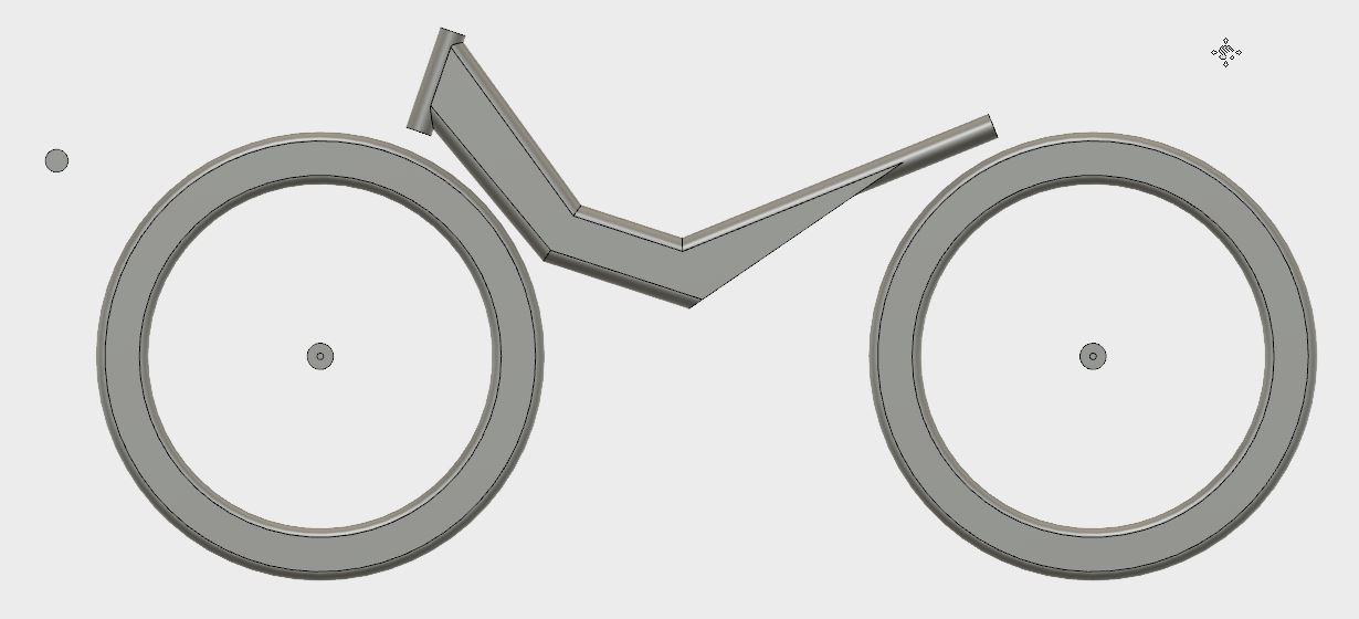

Rungon rakennetta mietin ja näillä näkymin poikkileikkaus ~ 100 mm x 40 mm kahdesta putkesta, todennäköisesti putket vielä kevennennysrei'itetty sisäpuolelta. Myös tuo istuinosa alkaa löytämään muotoa.

Tuollasta vastaavaa rakennetta käytin Stern 5:sessa . Tosin tein sen kahdesta ovaali teräsputkesta .
Tuntuu ainakin hyvin jäykältä . Samalla rakensin putkien sisälle vaijeri ohjurit .

Nämä projektit ovat aina mielenkiintoisia seurata, etenkin ne missä on päädytty jotenkin valtavirrasta poikkeavaan rakenneratkaisuun kuten tässä: Tuota kahdesta putkesta yhdistettyä päärunkoa tarkoitan. En vaan keksinyt mitä etuja siitä on, onko vain haluttu noudattaa Vendettan rungon ulkomittoja? Jos tekisi rungon suuremman halkaisijan putkesta niin pääsisi vähemmällä putkien sovittelulla ja hitsaamisella ja saattaa tulla kevyempikin? Suurempia ohutseinäisiä putkia lienee tosin hankala löytää, mutta esim. 45x1,2 mm cromoa on joskus ollut saatavilla: http://www.nojapyorafoorumi.fi/viewtopic.php?f=3&t=4076. Paljonkohan painaisi siitä tehtynä? Emäputken liitoskohdanhan saa tehtyä isompaa putkea litistämällä.

Yritän löytää rakenteen palkille, joka on verraten suoraviivainen tehdä ja kevyt. Tuossa haetaan korkeaa palkkia, jolla on suuri jäykkyys pystysuunnassa, mutta ei tarpeetonta sivuttaisjäykkyytä. Suurin osa putkien liitoksista ja sivulevyistä saa tehtyä jiirisahalla ja sirkkelillä. Painotavoite on alle V20 ja silmään istuva. Muuten alle tulee V20.

Jos sä oot valmis uhraamaan pyörään noinkin paljon hitsisaumaa ja keveys edellä mennään, niin eikö sit kannattais jättää tuo putkista tuleva kuollut paino pois?
Kun levymateriaalia kutenkin käytät osana runkoa, niin olisiko mitään jos särmäät levystä sivuprofiilin mukaista pyöreänurkkaista c-profiilia ja teet niistä hitsaamalla haluamaasi putkiprofiilia.

Joo, käytännössä noin aion tehdäkin. Ensin oli vain tarkoitus halkaista putki pitkittäin ja saada niistä C:t, mutta jotain lisätukea olisi hyvä olla. Pyöreähkön c:n kanttaaminen ei ole helppoa tavallisella kanttikoneella, niin toi putki voi olla ihan ok vaihtoehto. Kokeilemalla selviää.
