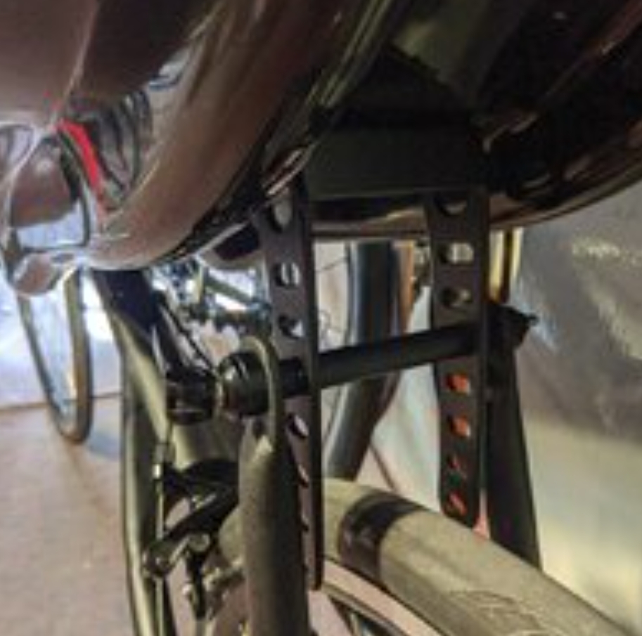

Millä nimellä tämän tyyppinen osa mahtaa esiintyä? Rear seat mount on lähin mitä osaan veikata, mutta en ole toistaiseksi löytänyt paljon tietoa. Velomotionin tikkupyörässä minulla on portaaton kiinnitys, mutta kuvassa näkyvä olisi minusta fiksumpi vaihtoehto säätöjen ja tukevuuden kannalta.
Re: Pienet kysymykset nojapyöristä
Lähetetty: 19 Elo 2022, 09:45
Kirjoittaja Somy74
Seat bracket tai seat adapter löytyy ainakin joidenkin valmistajien sivuilta
Lähetetty: 19 Elo 2022, 18:40
Kirjoittaja Shinryuu
Somy74 kirjoitti: 19 Elo 2022, 09:45
Jees, laitampa muistiin. Kiitos.
