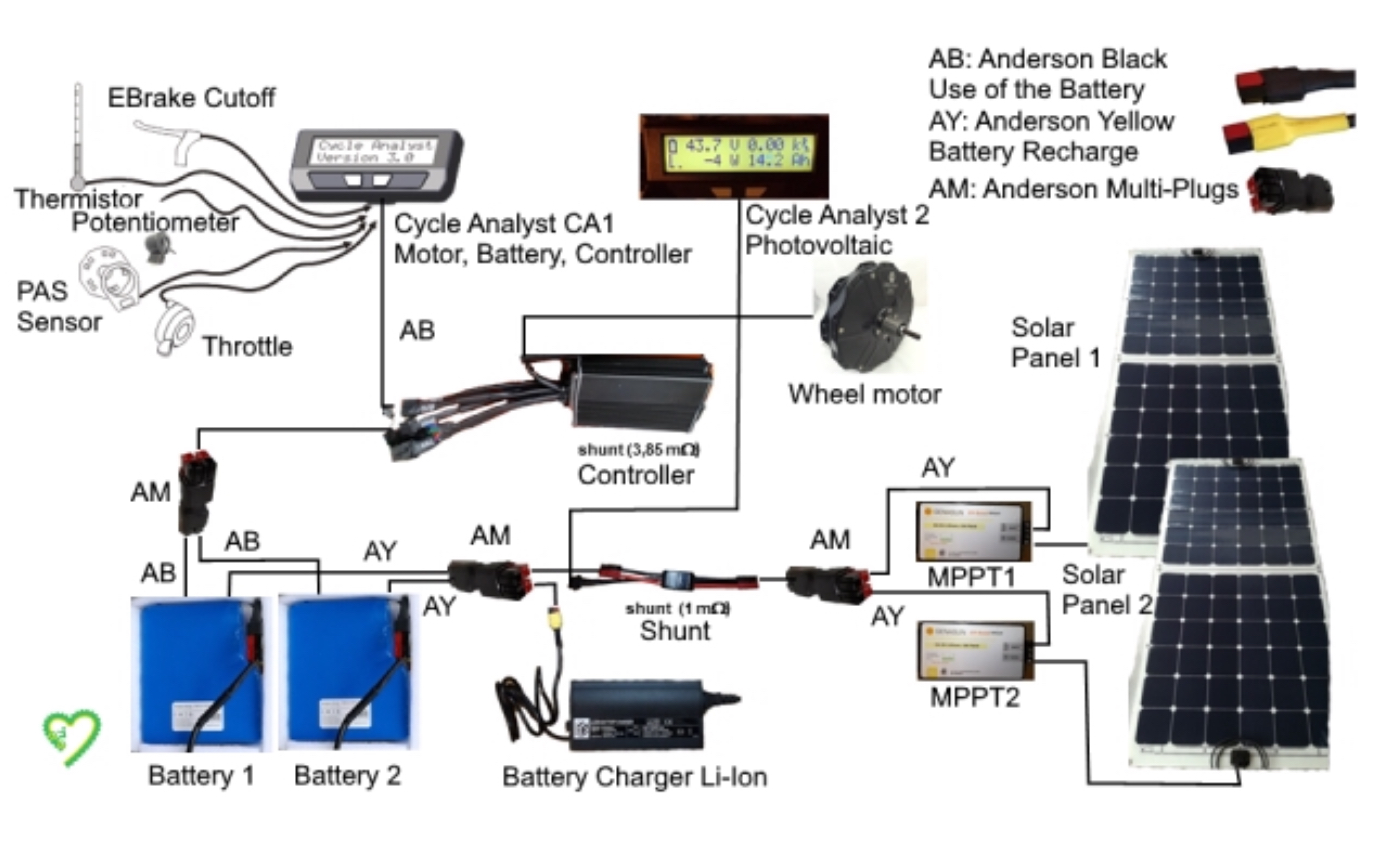

Näyttää tuossa matalammalta kuin onkaan, maavara on 13 cm. Keulan pitää olla pitkä, että saan aurinkokennon mahtumaan "konepellille" ja toisen katolle. Sitten tulee vielä telttaperäkärry, johon tulee vielä kaksi kennoa. Ja painoahan koko katteelle ei tule kuin muutama kilo, joten se ei ole ongelma.
Tämä on tuon Azubin kaavio.

Tässä aurinkosysteemin ”esikuva”. Tällä Azubilla on matkattu Ranskan Lyonista Kiinan Kantoniin pelkällä lihas- ja aurinkoenergialla. Kuva
Viestit: 14357
Re: Arcus II
Mahtava! :D
Tuollainenhan olisi hyvä jo ilman sähköntuotantoakin, mutta jos se vielä tuottaa haitallisesta paisteesta lisätehoa polkijalle, on hyöty vähintään kaksinkertainen. :D
