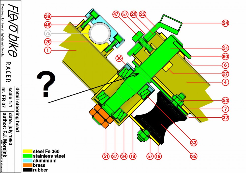

Akseli olisi tässä tapauksessa yläpäästään hitsattu takarunkoon.
Miksei just tuota kohtaa vois rakentaa alkuperäisen mukaisesti? Helppo purkaa ja irto-osat ei mene hukkaan. Alkuperäisessä nivelen piirustuksissa ei mielestäni ole muuta vikaa kuin säädettävät kartiorullalaakerit.
Sama tuli juuri mieleen, mutta laittaisi urakuulalaakerit ja M20-pultin akseliksi. Onnistuisi ilman sorvia. Sorvin kanssa tietysti voisi tehdä mitä vain.
Onnistuu ilman sorvia, kun hitsaat kaksi pulttia ohennetut kannat vastakkain.
Kannoista muodostuu tuo akselin paksuin osa keskellä?
En nyt täysin ymmärrä tuota flevon niveltä. Eikö tuossa kohtaa voisi olla vain prikka? Ja miksi akseli ohenee alempana?
Viestit: 7853
Re: Jalkaohjattava taittopyörä
Polkumies kirjoitti:
Muttereilla kiristetään laakerivälys tuota olaketta vasten. Ei onnistu jos on irrallinen prikka.

En miekään ymmärrä Flevon niveltä, siksi oon tehny paljon yksinkertasemman, esim Mbb 2WR:ään ja Mbb-tavaratandemiin.
Emäputkena 50*1,5mm putki, ulkokooliksi samasta putkesta halkastu ja sisään puristettu pätkä, laakerit 47/20mm, akseliksi 20mm hydr putki, akselin päähän narulenkki jolla sen voi nostaa pois, prikkoja tarpeen mukaan, runkoon koura.
Viestit: 1228
Niinpä tietysti. Muuten se kiristyisi sokkaa vasten. Entä voiko laakerit vaihtaa urakuulalaakereihin?

Urakuulalaakeri on tuossa oikein hyvä. Flevon nivelen suunnitellut insinööri on varautunut suuriin akseliaalisiin voimiin, halunnut purettavan laakerin tai on vaan tottunut käyttämään kartiorullalaakeria.
Jep!
Sitä ei ole turhaan tehty tarpeettoman paksuksi.
Voi. Vävypojan Flevo Raceriin laitettiin urakuulalaakerit.
Muoks. Silloin pitää olla holkki sisäkoolien välissä.
Jos on edes pienintäkään hajua miten laakerit kiristetään, ei holkki sisäkoolien välissä ole pakollinen. Mulla on ollut useampi nivel ilman eikä kaikki muutkaan käytä. Esim tuossa PW: yllä esitellyssä nivelessä ei ole.
Viestit: 17970
Eikä siinä oo sitä kiristystäkään, muuta ku kuskin paino ;)
