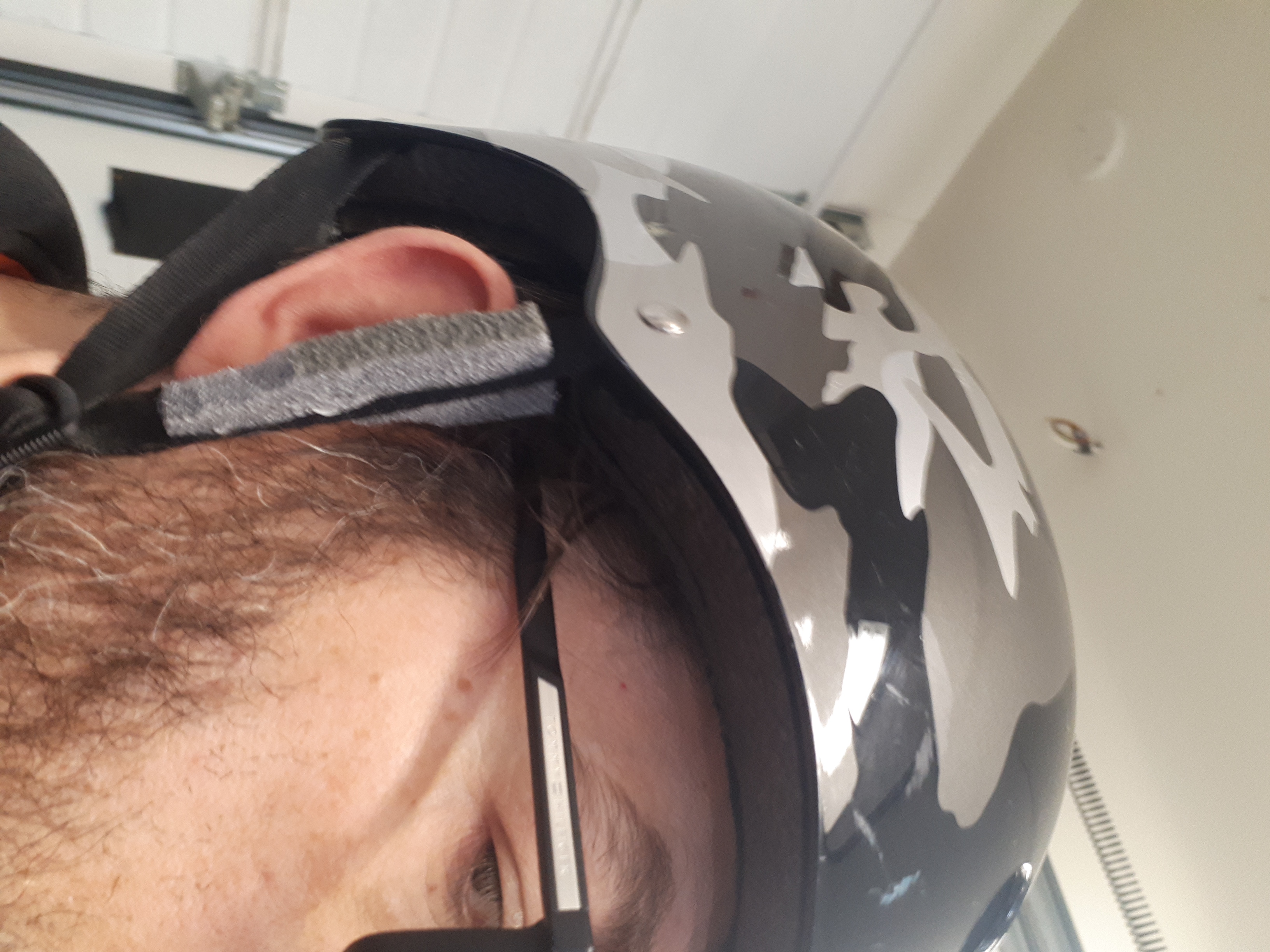

Testailin liimapintaisesta telttapatjasta leikattuja tuulimelunvaimentimia. No pieni ero siinä on, mutta aika pieni. Onko vaimentimissani vikaa vai poljenko liian hiljaa, kun ero ei ole niin huima kuin tovereilla edellä?

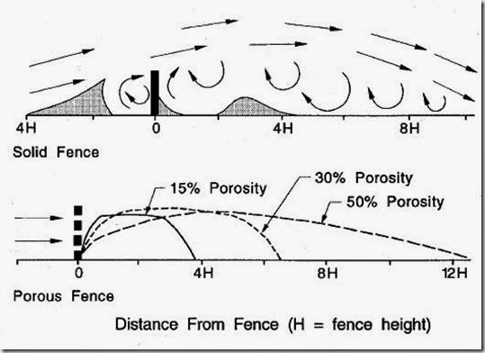

Minä kyllä tunnen korvanlehdessä tuon pyörteilyn, kun se heiluttaa korvan takaosaa. Kun vauhti kasvaa tuon suojan taakse jäävän katvealueen pituus ajosuunnassa kasvaa, jolloin tuuli ei ehdi kääntyä takaisin heiluttamaan korvanlehteä ja aiheuttamaan kohinaa. Eli vauhti vaikuttaa "vaimennukseen".
Olisi siis tärkeää tehdä tuosta suojaimesta sellainen, että sen aiheuttama pyörre ulottuisi mahdollisimman kauas taakse ja ulos sivulle (hörökorvaisia varten). Tässä auttaa etureunan muotoileminen pyöreäksi tai viistous, jotta pyörre irtoaa vasta esteen takareunasta, eikä etureunasta, kuten tässä videolla. Videolla näkyy myös, miten kovempi tuuli saa suojaisan akanvirta-alueen venymään kauemmas taakse. Kannattaa katsoa hidastettuna.
Kokeilun arvoinen on myös idea, jossa käytetään lumiaidoista ja hyppyrimäkien tuuliverkoista tuttua tekniikkaa, jossa päästämällä osa tuulesta läpi pidennetään suojaisaa aluetta esteen takana.

Olennaista tuossa on estää naamaa pitkin virtaavan pyörteisen rajakerroksen pääsy korvanlehden kiemuroihin suhisemaan. Tuo aloitusviestin "vaimennin" on vain kankaasta tehty tuppo, joka Velcro-kiinnityksineen on niin paksu, että ohjaa rajakerroksen korvanlehden yli –ei mitään sen hienompaa.
Sellaisen saa Amazonista 15 eurolla. Mutta mikä tahansa kangasrulla korvan edessä toimiinee yhtä hyvin, kunhan on riittävän paksu ohjaamaan ilmavirtaus korvan ohi. Hörökorvaisilla tarvitaan tietysti paksummat ohjaimet. :)
Minä kokeilisin ensinnä leikkaamalla mikrokuituliinasta, tai vaikka vanhasta t-paitarievusta 10 cm leveän suikaleen, jonka pujottaisin kypärän remmin ympäri kaksinkerroin. Joku froteekangas hikirannekkeen tapaan voisi myös toimia hyvin. Sitten kieputtaisin kangassuikaleen liepeet myötäkarvan suuntaan tupoksi remmin ympärille ja kiinnittäisin hakaneulalla remmiin. :D
Tämä on mielipide, eli saatan olla väärässä, mutta olen opettanut virtaustekniikkaa yliopistotasolla ja tehnyt sen laskennallisia sovelluksia vuosia työkseni.
Kyse ei ole rajakerroksen pääsyn estämisestä korvaan, vaan rajakerroksen muokkaamisesta sopivalla tavalla. Turbulenssi generoi ääntä, ja jos laitat remmiin vaikkapa umpinaisen lieriömuotoisen esteen, on riskinä jättöpuolen pyörteily, joka kuuluu korvassa. Tätä ilmiötä voi tietenkin pienentää suurentamalla lieriötä, mutta ulkonäkö alkaa nopeasti kärsiä.
Ideaalisesti juuri ennen korvaa halutaan tuottaa paikallisesti laminaarinen virtaus. Se onnistuu esimerkiksi erilaisilla "reikäisillä" / "huokoisilla" levyillä tai materiaaleilla. Paras omiin silmiini osunut kaupallinen ratkaisu on tämä: https://www.cat-ears.com/how-they-work
Eli tuo ehdottamasi mikrokuituliinaratkaisu on ihan hyvä. Kannattaa yrittää kiinnittää mahdollisimman repaleinen/reikäinen/ilmava kappale, kuitenkin niin, ettei se ala lepattamaan tuulessa.
