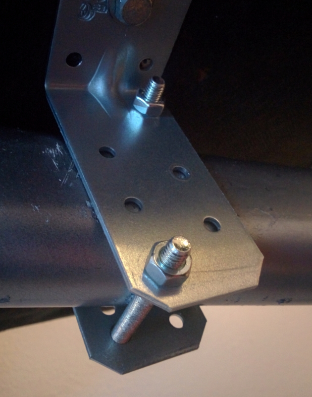

Jos laittas pultit sekä runkoputken ylä-, että alapuolelle - luulishan tuon kestävän.
Heiluu se silti. Ei pysty vetämään älyttömän tiukkaan, koska levyt vaan vääntyy. Pitäisi laittaa kylkiin L-profiilia tms. Vaan käykö tässä niin, että kun levyistä saa riittävän lujat ja pääsee kiristämään pultit kunnolla, runkoputki vuorostaan litistyy kuin ruuvipenkissä? Pitäisi jollain vanteella kiristää tasaisesti rungon ympäriltä...

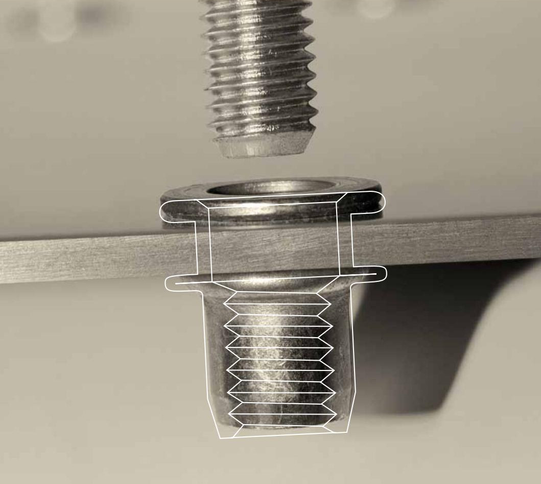

Poraa ovaaliputken uumalinjalle pari puolelleen vähän isompaa reikää ja laita niihin niittimutterit.
Niittimutterin saa paikalleen myös ilman erityisiä työkaluja tai niittipihtejä ihan vain sopivalla pultilla aluslevyillä ja mutterilla vetämällä.

Kätevä keksintö tuo niitti. Uumalinja viittaa putken suoraan kylkeen?
