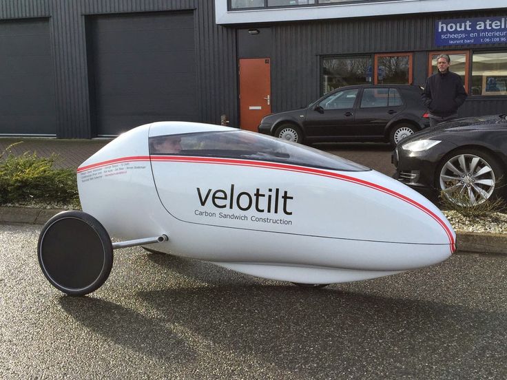

Pistä myös harkiten tarviiko takarenkaita saada lainkaan katteen sisään.
...ne voisi jättää tosiaan kattamatta. Peittäisi vain pinnat. Vähän kuin Velotilt:

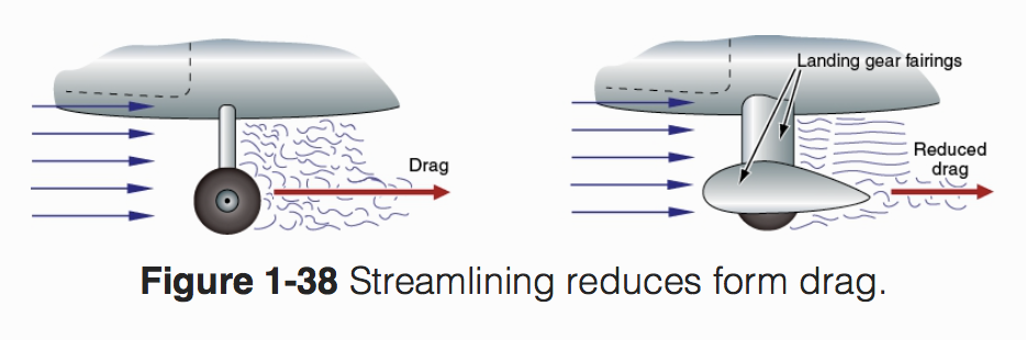

Saattaisi olla parempi tehdä etupyörän kotelointi etupyörän mukana kääntyväksi. Sitä olisi sitten helpompi väistellä jaloilla ja pyörivän etupyörän ilmanvastus olisi mahdollista saada pienemmäksi kuin suuressa –kotelon sisällä kääntymisen mahdollistavassa– kotelossa, jossa ilma mahtuu kiertämään. Voisi olla fiksua myös tehdä tuosta kotelosta aukeava ja etupyörän mukana haarukasta irtoava, jotta renkaan korjaaminen on riittävän helppoa. :?
JOs tuollaisen kotelon laminoi, kannattanee muotista tehdä sopivasti aerodynaamisen muotoinen, niin siinä samassa muotissa voi laminoida kuoret kenties irrallaan pyörivien takapyörien ympärille. Ilmanvastuksessa on aika merkittävä ero, kun verrataan katettua ja kattamatonta kiekkoa.
Landing gear fairings.png (126.94 KiB) Katsottu 3689 kertaa
