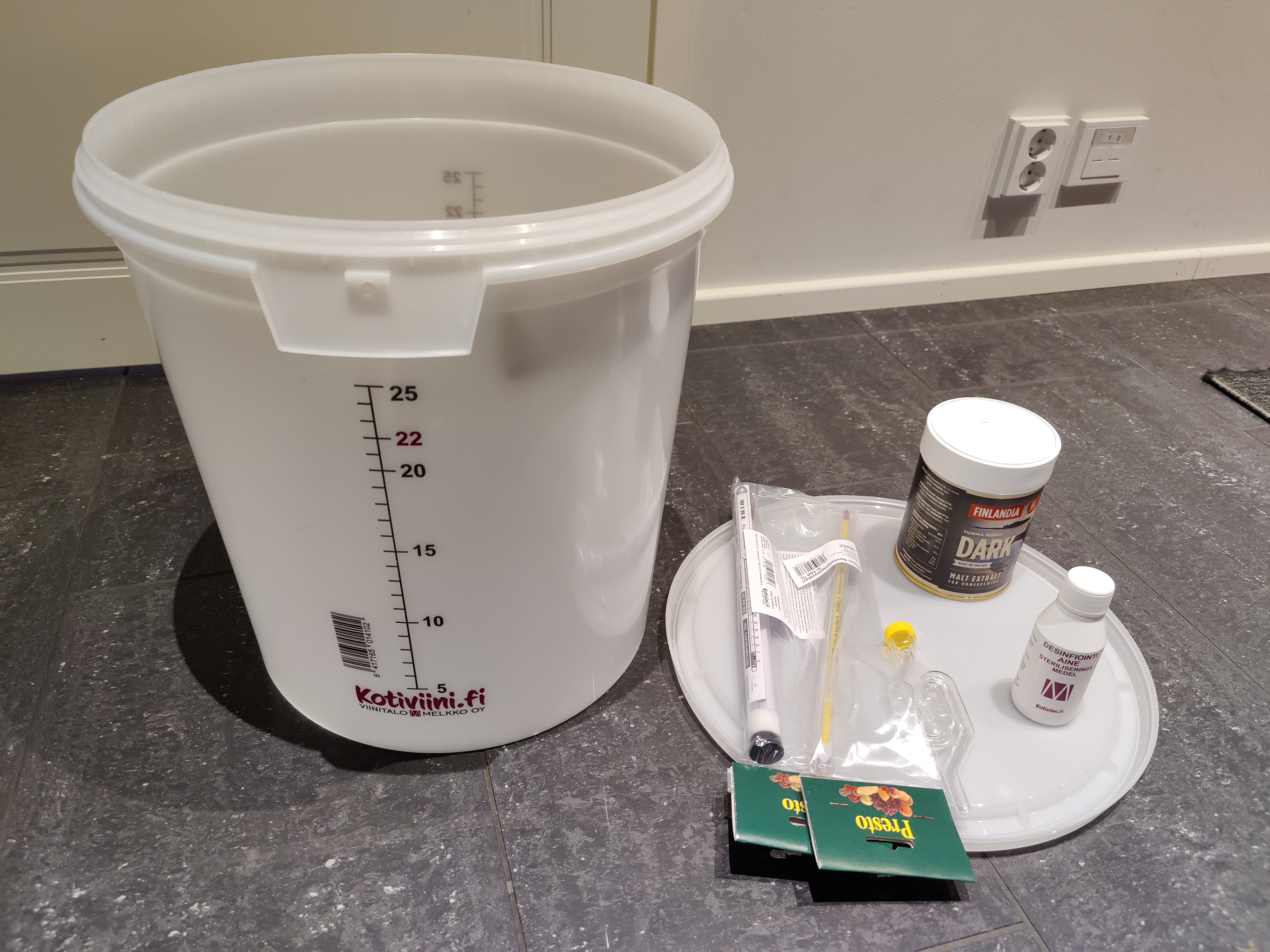

Koska tuotannon laajennukselle on ilmeisesti tilausta, niin kävin tekemässä suurinvestoinnin :D

Näkyy tuossa kuvassa olevan myös desinfiointiainetta. Hyvä. Mutta epäilen, että ne ovat myyneet sinulle kvattia eli kvaternäärisiin ammoniumyhdisteisiin perustuvaa desinfiointiainetta. Hyvää se on. Mutta itse olisin käynyt ostamassa apteekista 10 %:sta Betadinea, josta laimentamalla saa tehtyä 1 %:sta liuosta. Sitä kun laittaa 10-15 ml litraan vettä, saa desinfiointiliuosta, jossa on jodia 100 -150 mg/l. 15 minuuttia sitä tekee selvää puhtaaksi pestyssä astioissa olevista mikrobeista, eikä liuosta edes tarvitse huuhtoa pois - riittää, että sen vaan kaataa veke ja valuttaa viimeiset pisaratkin pois. Jodi noin pieninä määrinä ei ole vaarallista ja sitäpaitsi, ihminen tarvitseekin pienen määrän jodia...
Viestit: 7734
Re: Oispa kaljaa
Oho. Aina sitä oppii uutta. Ei ois käynyt Betadine mielessäkään.
No hyvä tietää jatkossa.

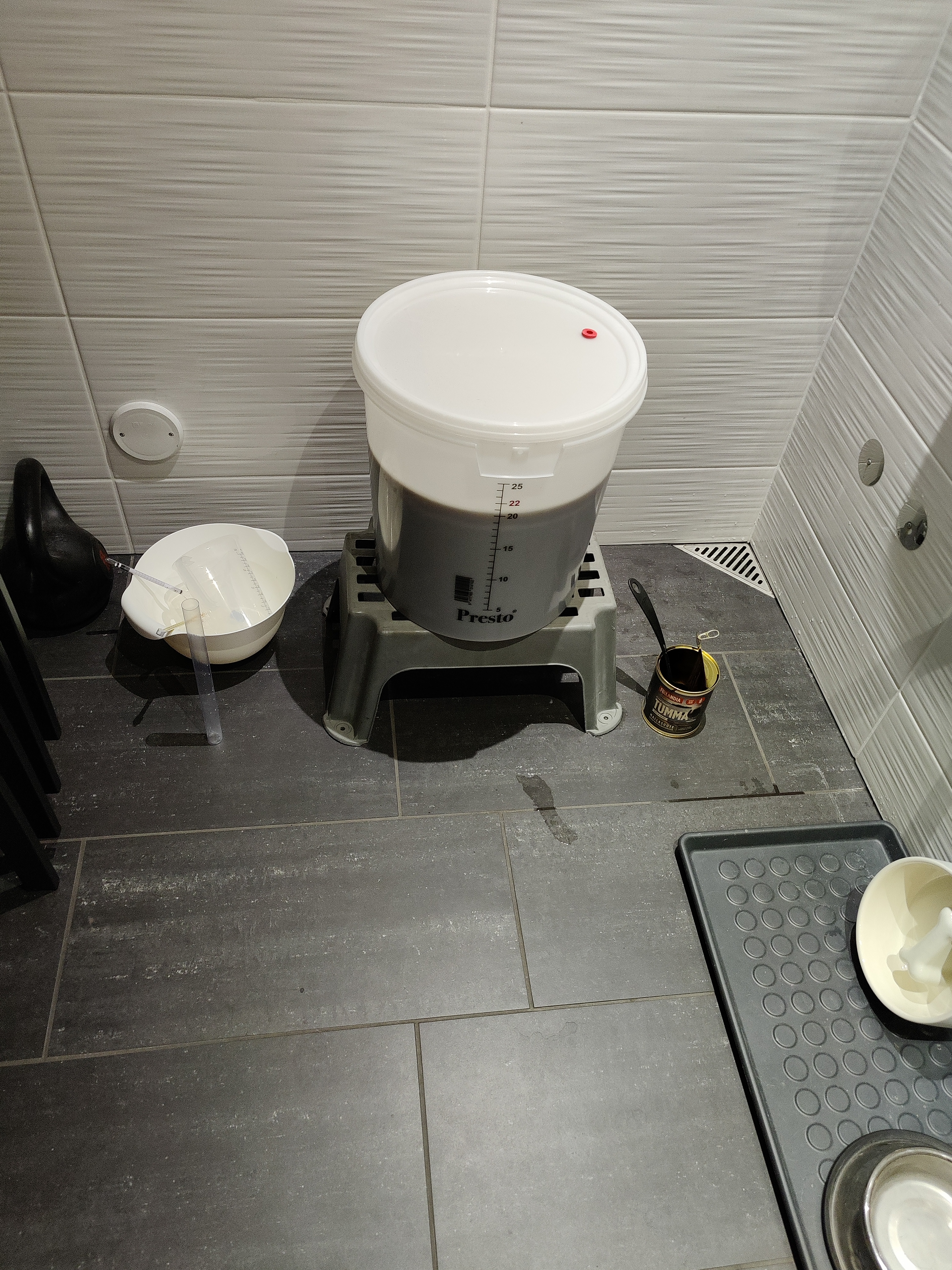

No niin, hiki päässä on desinfioitu ja laitettu joulusahti käymään.
Ominaispaino 1,033 eli loppuunkäytettynä alkoholiprosentiksi pitäisi tulla 4,3%.

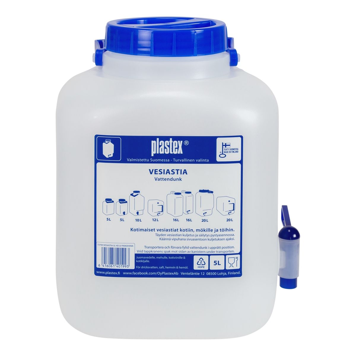

Volgansieni lähti matkustamaan meillepäin. Siispä välineiden valmistelua kombuchan tekoon.
Ohjeessa sanotaan ” Jos esimerkiksi laitat scobyn muovi astiaan, alkaa se imemään muovia itseensä, mikä ei ole ollenkaan hyvä juttu. ”
Ollessani muovituotetehtaalla töissä, kehuin monelle asiakkaalle HD-PE materiaalin olevan kemiallisesti reagoimatonta.
Kumpi siis on väärässä? Puhuinko asiakkaalle virheellistä tietoa?
Voinko käyttää kuvan kaltaista astiaa kombuchan valmistukseen?
Nojapyöräfoorumin johtavan kemistin apua taas tarvitaan!
Viestit: 2059
Re: Oispa kaljaa
Vilijami kirjoitti: 30 Marras 2021, 12:14
Tuo on humpuukia. Käypä kysymässä häneltä lähteitä mielipiteelleen. Perusteluksi ei riitä se, että on sitä mieltä. Polyeteeni on inertti materiaali normaalissa elintarvikekäytössä. Ja edullinen. Toki voi sen korvata lasisilla astioilla (painavia ja särkyviä). Tai ruostumattomalla teräksellä, jota ei valittavasti vielä saa läpinäkyvänä...
Enpä tiedä ketä tarkoitat, mutta vastasin silti ;-)
