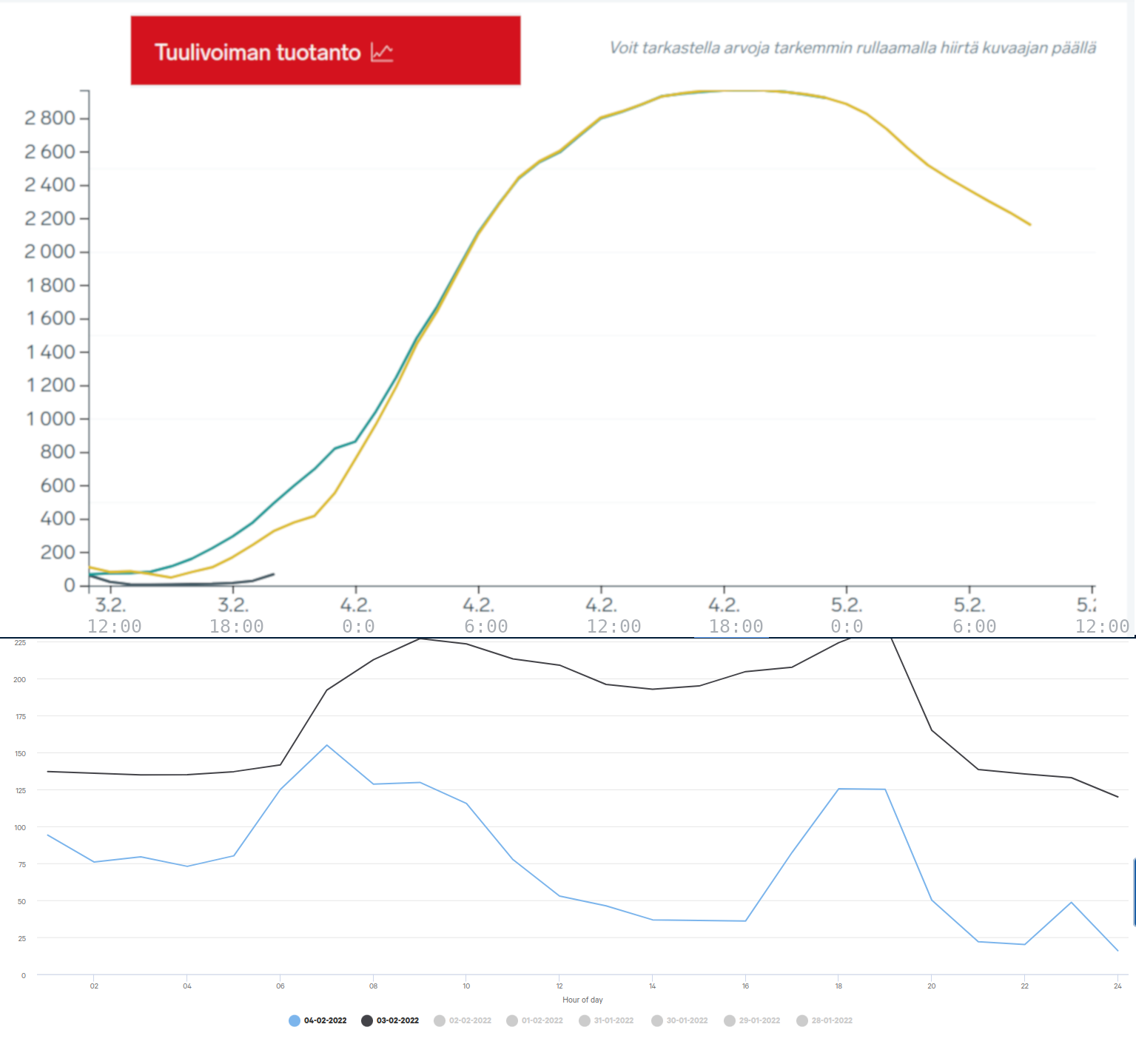

Tänään ja huomenna hyvä esimerkki sähkön hintajoustosta. Tänään ei juuri tuullut, mutta huomenna taas länsirannikolla iltaan mennessä n. 10 m/s. Tuo aiheuttaa sen, että tuulisähkön määrä nousee ennusteen mukaan samalle tasolle, kuin koko ydinvoimateho yhteensä ja aiheuttaa sähkön hinnan putoamisen alle kymmenesosaan. :shock:

Noinhan se on, jos suhtautuu passiivisesti sähkömarkkinoihin. Jos haluaa, voi kuka tahansa hyödyntää noita hinnan heilahteluja ajastamalla sähkönsä käyttöä hintaheilahtelujen mukaan.
Se, mitä tuossa edellisessä viestissäni oikeastaan halusin kertoa, oli tuulisähkön pikku hiljaa kasvanut määrä ja halpa hinta. Miettikääpä tilannetta, jos tuulisähköä ei olisi lainkaan käytössä. Hinta olisi koko ajan yhtä kallis, kuin nyt on tuulettomina aikoina ja kallistuisi koko ajan polttoaineiden hintojen noustessa. Tuulisähkön hinta vain laskee koko ajan, kun teknologia kehittyy ja myllyistä tehdään suurempia ja korkeampia ulottumaan ylös kovempiin ja tasaisempiin tuuliin. :)

Taitaa olla vanhaa tietoa tuo tutkaongelma, tai sitten tuohon on syynä joku ihan muu ja puolustusvoimien tutkia käytetään vain disinformatiivisena mediaselityksenä, (jollaisia ennen vanhaan sanottiin valheiksi). Ainakin keskieuroopassa osaavat tutkat säätää niin, ettei niiden satakertainen tuulivoimalatiheys aiheuta ongelmia tutkakuvissa. :roll:
Tuulivoimaloiden rakentaminen itärajalle aiheuttaisi tuulivoiman pysyvyyskäyriin juurikin tuon vajaan parin vuorokauden säärintamaviiveen takia niin suuren tasauksen, ettei olisi enää mahdollista perustella polttoainevoimaloiden kalliita sähkönhintoja niinä aikoina, kun länsirannikolla ei tuule.

Niinpä. Miksiköhän meillä ei käytetä sellaisia. Varmaan sellaiset ovat huonompia, kun meillä ei niitä käytetä, vaikka meillä on sentään EU ulkorajaa toistatuhatta kilometriä. Montako noita tutkia on, joita tämä koskee. Montako keskieuroopassa on niitä toisia. Montako kilometriä heillä on EU ulkorajaa.
Minusta tämä tutkajuttu haiskahtaa selitykseltä, joka ei kuulosta todelta. Joku muu selitys sille on, miksei tuulivoimaloita saa tehdä itäsuomeen.

Olisiko yhtä kallis? En usko. Nyt kun tuulivoima pakottaa sähkönhinnan välillä alas, muut voimalat eivät voi tuottaa voittoa silloin. Niiden täytyy kompensoida tämä korottamalla hintoja silloin, kun se on mahdollista. Tuulivoima lisää sähkön hinnanvaihtelua tuotantopiikkejä luomalla. Hinta seilaa useammin ja hintojen ääripäät etääntyvät toisistaan.

Onko tuo sitten mikään perustelu puolustaa likaisempaa sähköä. Minusta ei. Tuo hintahaitarin leviäminen on toki seurausta tuulivoimaloiden sähkön halpuudesta, mutta myös siitä, että voimalat ovat suomessa liian suuria ja vanhanaikaisia ja siksi heikosti säädettäviä. Jos polttoainevoimalat kykenisivät säätämään polttoaineenkulutuksensa pieneksi kun niiden ei kannata sähköä tuottaa, kyseinen haitari olisi kapeampi ja kaikenkaikkiaan hintataso matalammalla. Tuulivoiman halvan sähkön syyttäminen tästä on aika nurinkurista.
Eikös tämä ole juurikin se, mitä tuossa edellisessä viestissäni Petrille kerroin. Sille on energiapoliittinen syy, miksi ei haluta tuulivoimaloita itäsuomeen. Tuulivoimaloiden tuottama tehovaihtelu tasaantuisi ja polttoainevoimalat joutuisivat oikeaan kilpailutilanteeseen. Osoittautuisi, että suuria polttoainevoimaloita ei kannatakaan käyttää, vaan polttoainevoimaa tarvittaisiin vain harvoin kylmän kelin aikaan, jolloin tuohon hommaan soveltuisivat kaukolämpöverkon varrelle rakennettavat pienet polttoaineella käyvät apuvoimalat. Suuret voimalainvestoinnit osoittautuisivat isoiksi noloiksi virheiksi ja sitähän ei saa tapahtua. Vaikka sitten valehdellaan selityksiä, miksi itäsuomeen ei tuulivoimaa saada rakennettua.
Tuossa Etelä-Karjalan tuulivoimaselvityksessä löytyi pelkästään tuolta pieneltä alueelta tuulivoimaloille sovletuvia paikkoja 4 000–10 000 GWh/a verran, kun tuulivoiman kokonaistuotanto oli viime vuonna vain 7800 GWh/a. Paikkoja siis on riittävästi ja sähköverkon kaikinpuolinen etu olisi niitä sinne rakentaa, mutta eipä rakenneta, kuin hitaasti ja kitsaasti ainakin osittain tuosta edellä mainitusta syystä.
