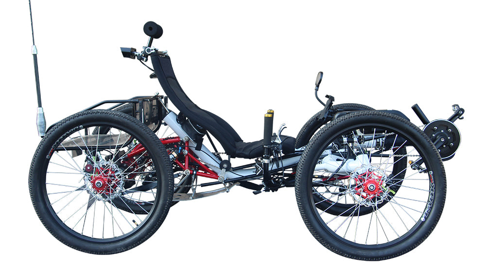

Oheisesta vähän mallia, miten e-nelipyörän voimalinjan voi tehdä ;-)
https://www.youtube.com/watch?v=K_I9wuOT5BM
No jopas oli härpäke, tuolle voisi luovuttaa monimutkaisuus-palkinnon 🙂. Ja oli vielä apumoottorin apumoottorikin...

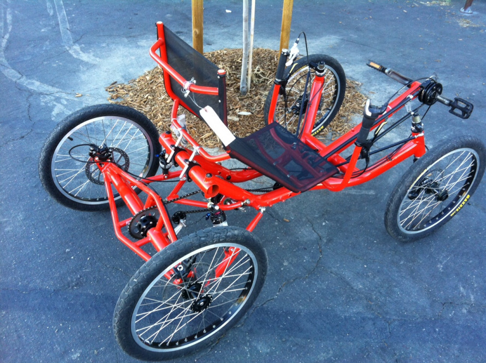

Jousitus on samanlainen kuin tässä?
Re: 4Fat - pullearenkainen nelipyöräinen
Polkumies kirjoitti: 24 Helmi 2022, 19:47
Samanlaisilta näyttivät, noin niinkuin perusrakenteeltaan.

Tuolle sähköavusteiselle 4WD pyörälle taitaa löytyä hintakin, jos kiinnostaa:
https://www.trikexplor.com/collections ... 311197862
$7,699.00
lisäsin kuvan ja hinnan, ettei tarvitse erikseen avata linkkiä -jori
Viestit: 14438
Tyypillistä kaupallisuutta (huijausta). Ensin esitellään kahdella 500W moottorilla varustettu laite ilman hintaa. Sitten lisätään hinta laitteesta, joka on vain yksimoottorinen (500W) ja muutenkin riisuttu malli.
