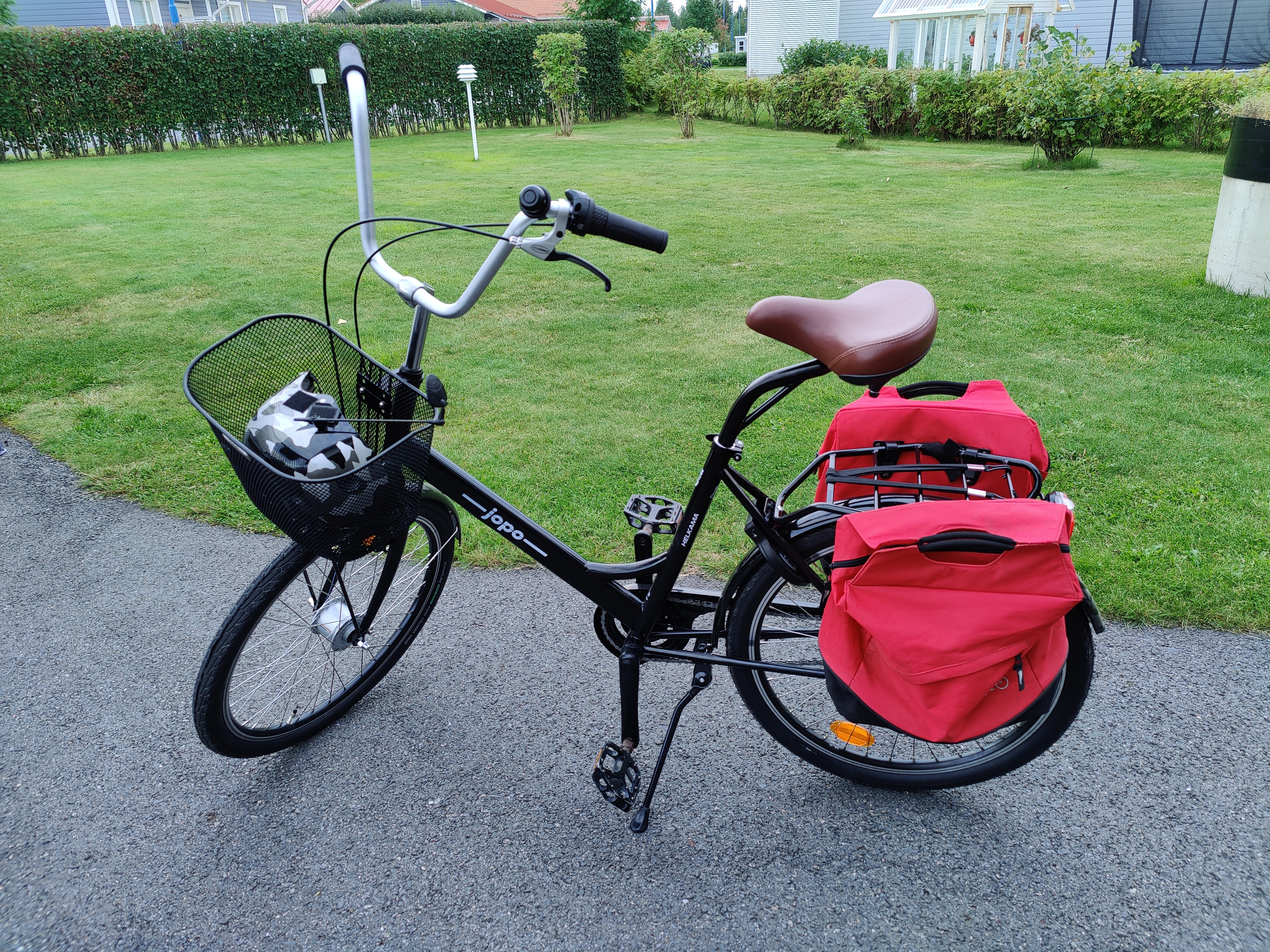

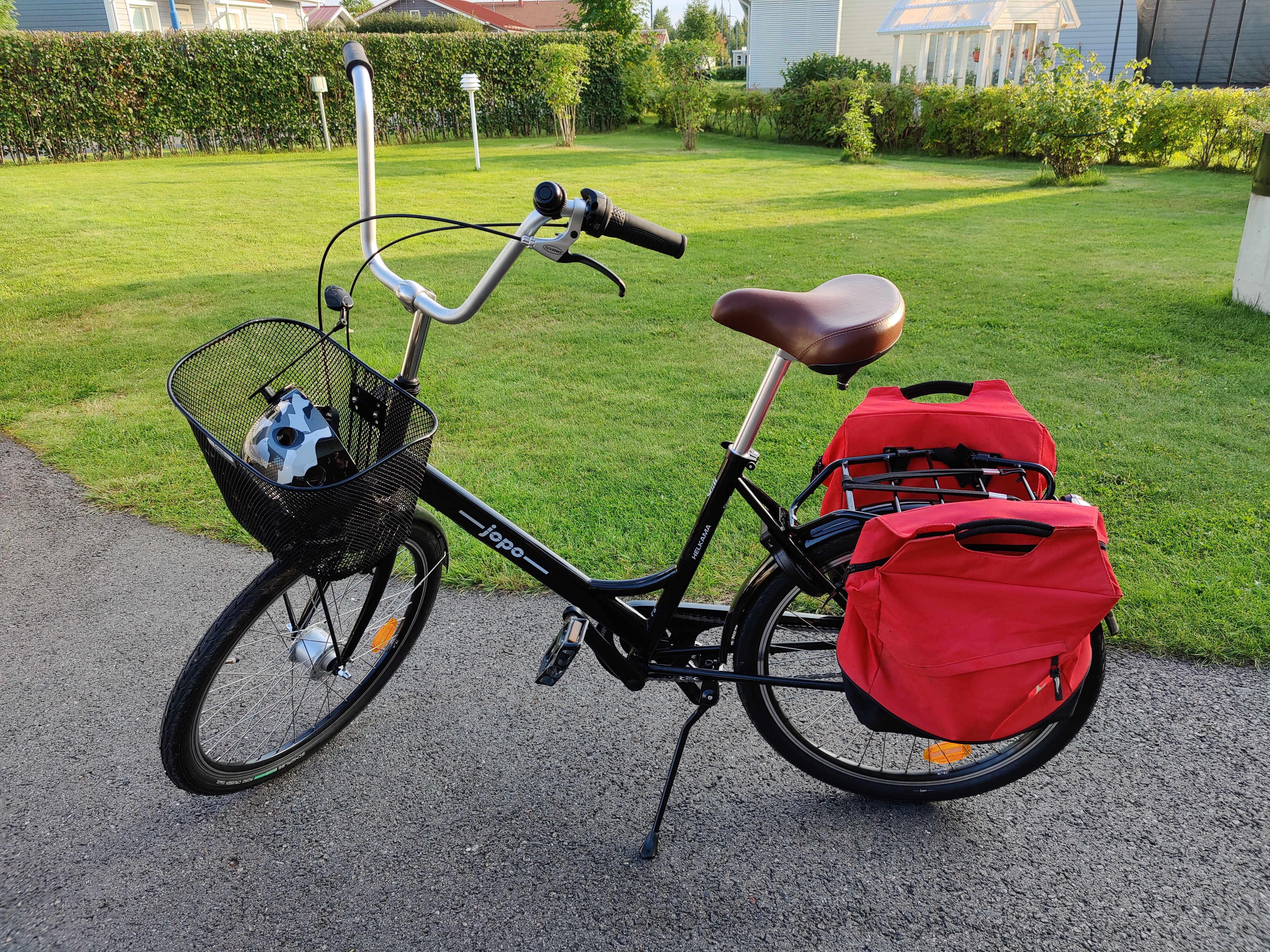

Ennen ja jälkeen kuvat kaupallisella penkin mutkaputkella. Tuli parempi. Ylämäet nousee helpommin, vaikka pystäripuolella yleisesti toista väitetään.

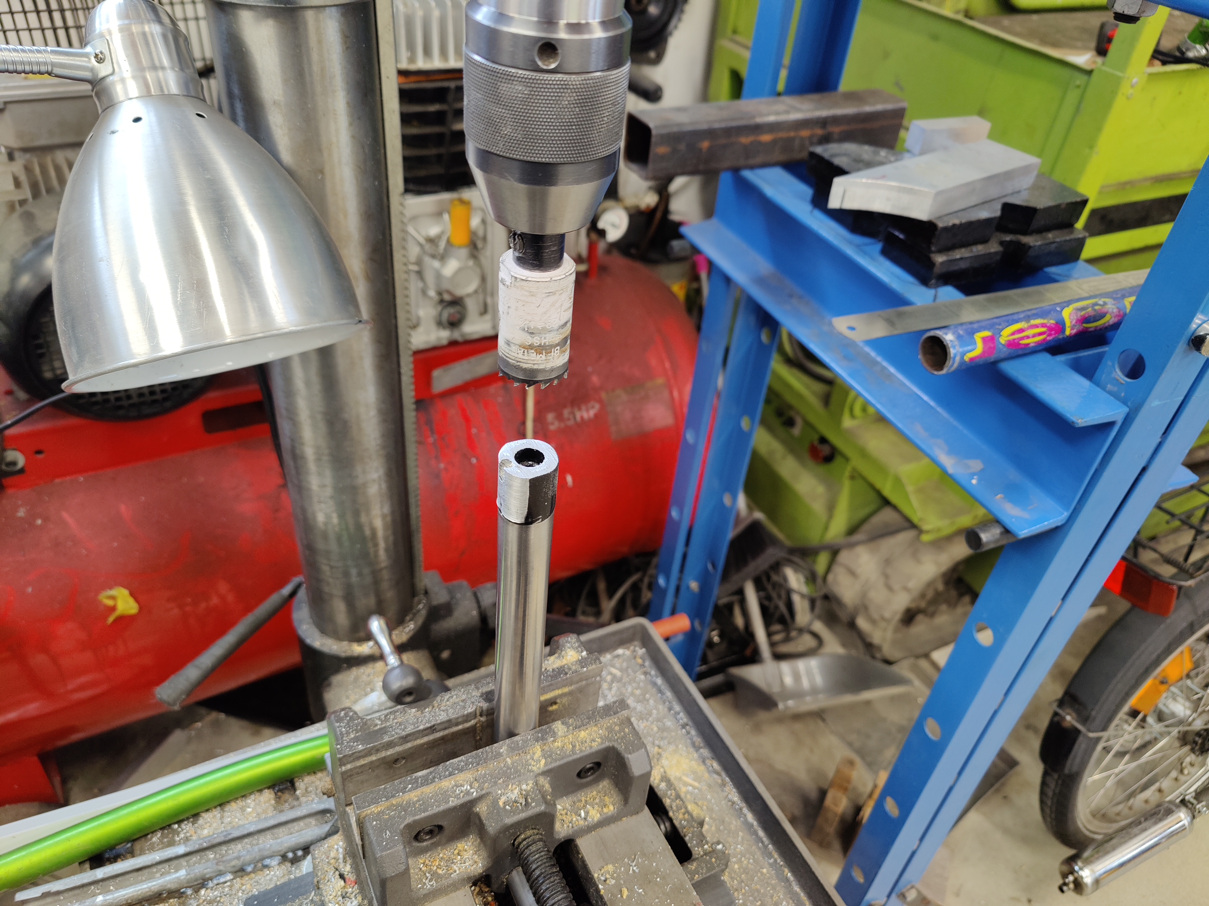

Viestit: 7888

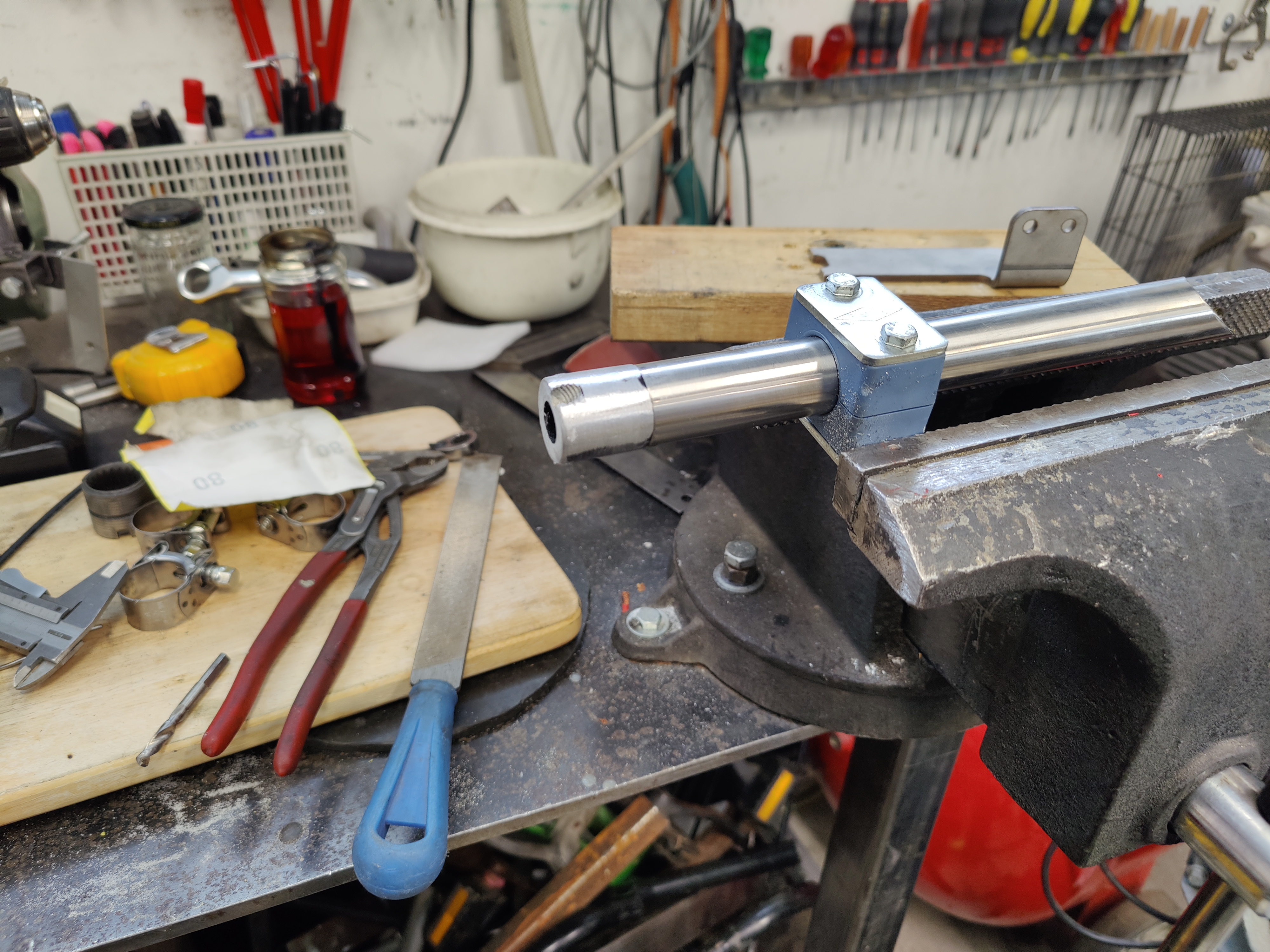

Re: Jopo
Hommasin toisen stemmin ja reikäsahasin siitä ohjaustangon kiinnittimen irti. Reikäsaha ei ollut aivan oikean kokoinen. Viimeistely viilalla.

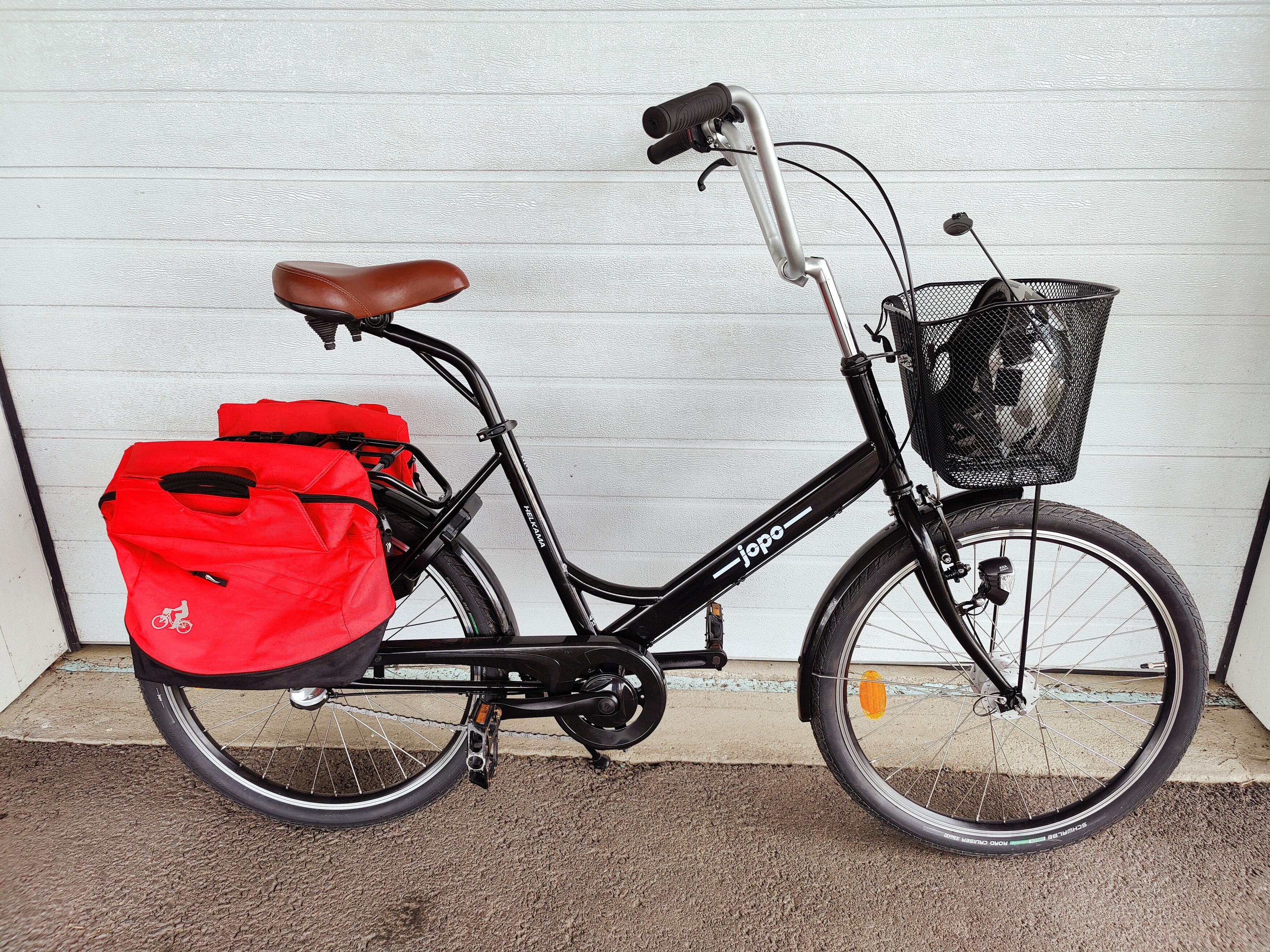

Viestit: 7888
Re: Jopo

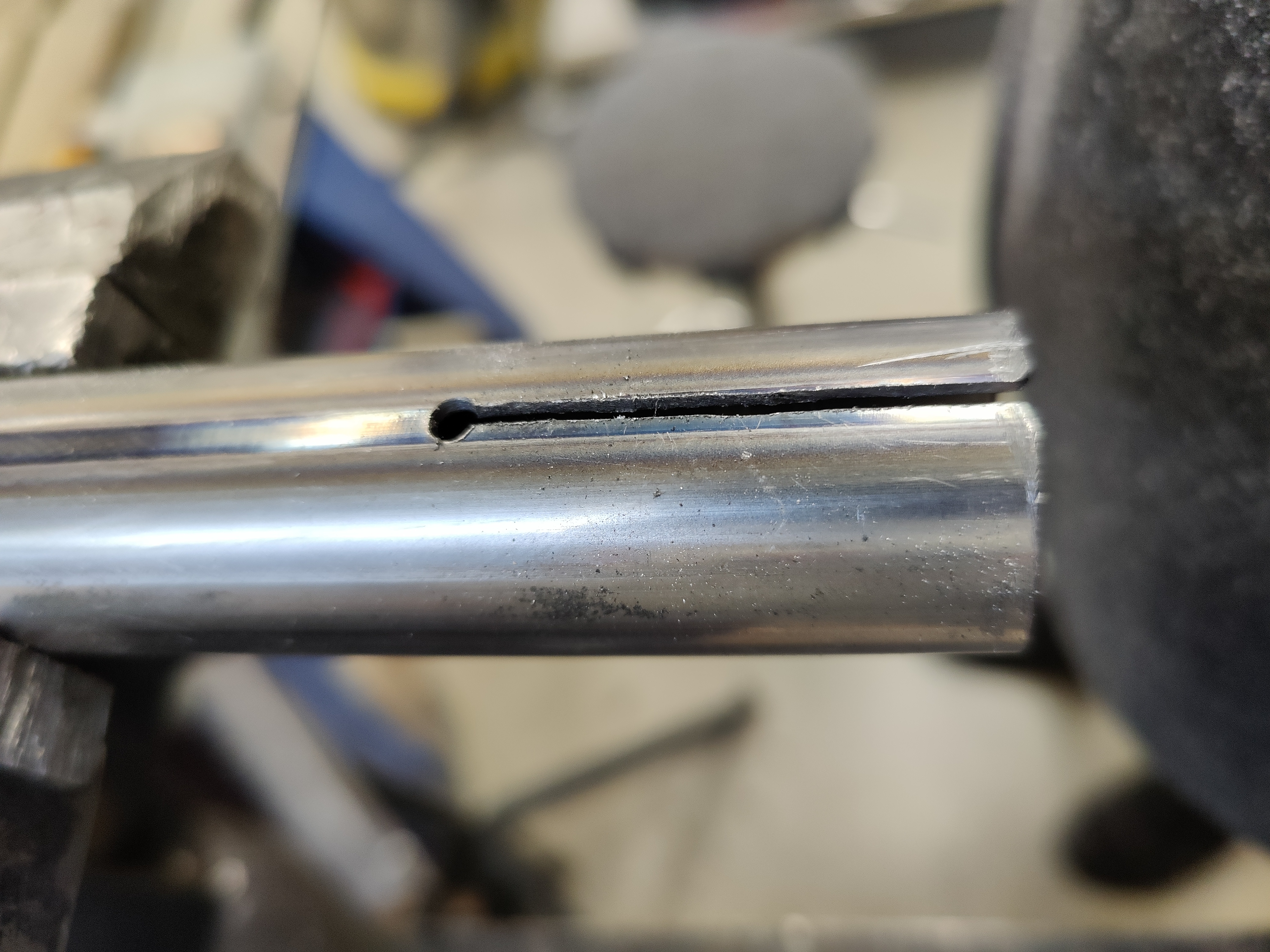

Tuumaisen stemmiputken päälle lähimmäs sopiva oli 30x2 putki, johon leikkasin puristushalkion. Liikaa välystä suoraan kiristykseen, jonka ratkaisin pätkällä ohutseinäistä alumiinista verhotankoa (=putkea). Halkaisija oli hieman pieni, mutta halkaisin putkenpätkän ja muotoilin stemmin ympärille. Tuli tosi napakka sovite.
Viimeksi muokannut Vilijami, 14 Helmi 2024, 20:59. Yhteensä muokattu 1 kertaa.
Viestit: 7888
Re: Jopo

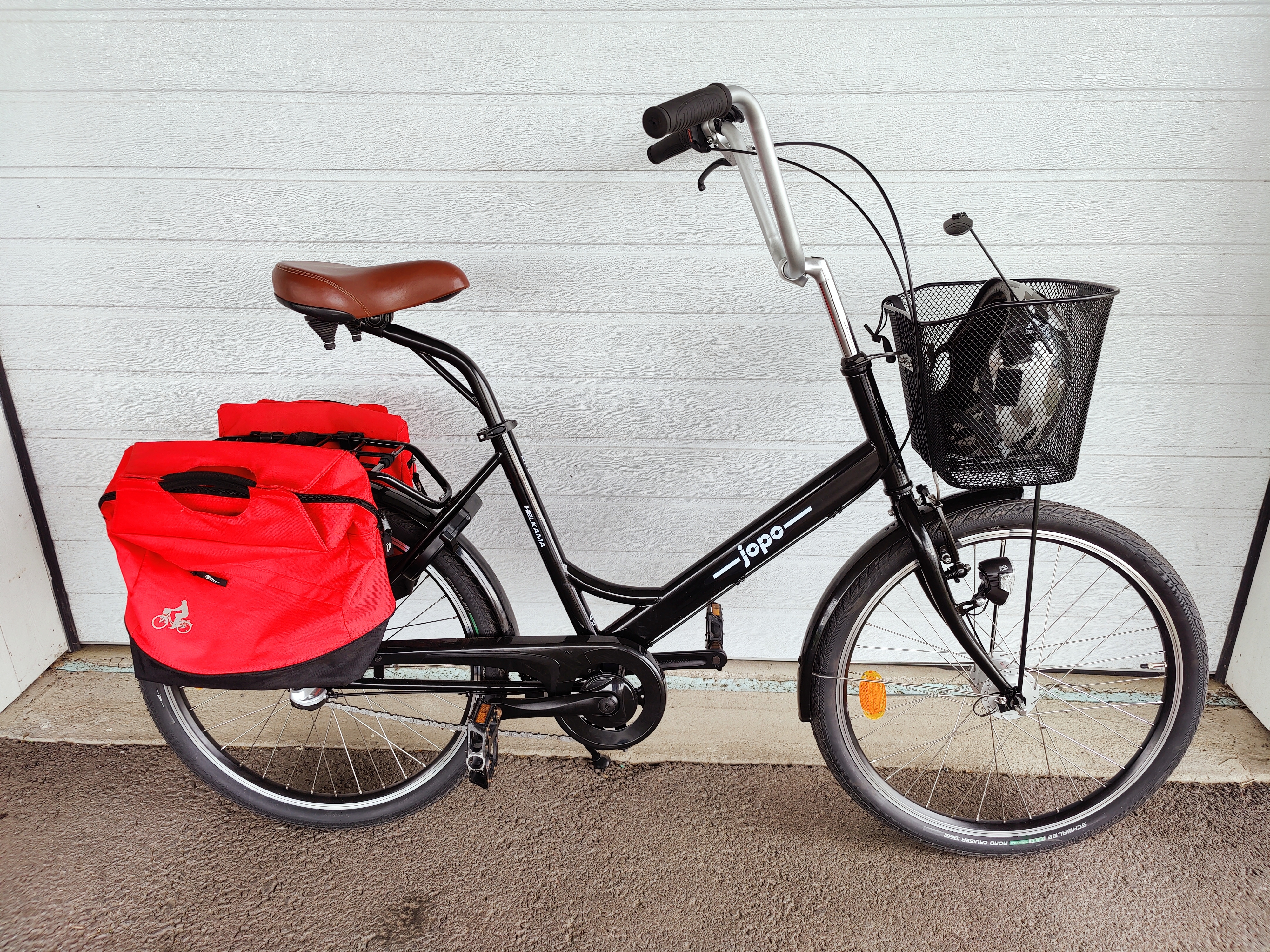

Eli teurastettu stemmi paikoilleen ja 30x2x500mm putki päälle. Kiristys supra w2 pulttikiristeisillä klemmareilla.
Putken yläpäähän alkuperäinen stemmi myös verhoputki soviteholkilla ja normaali kiilakiristys. Twisteristä joutilaaksi jäänyt suora tanko, joka soveltuu huonolle kädelle paremmin kuin alkuperäinen jopon tanko. Vaijerit riitti just ja just.
Vielä pitäis maalata. Se viimeistely on mulle tuskaista.
Viestit: 7888

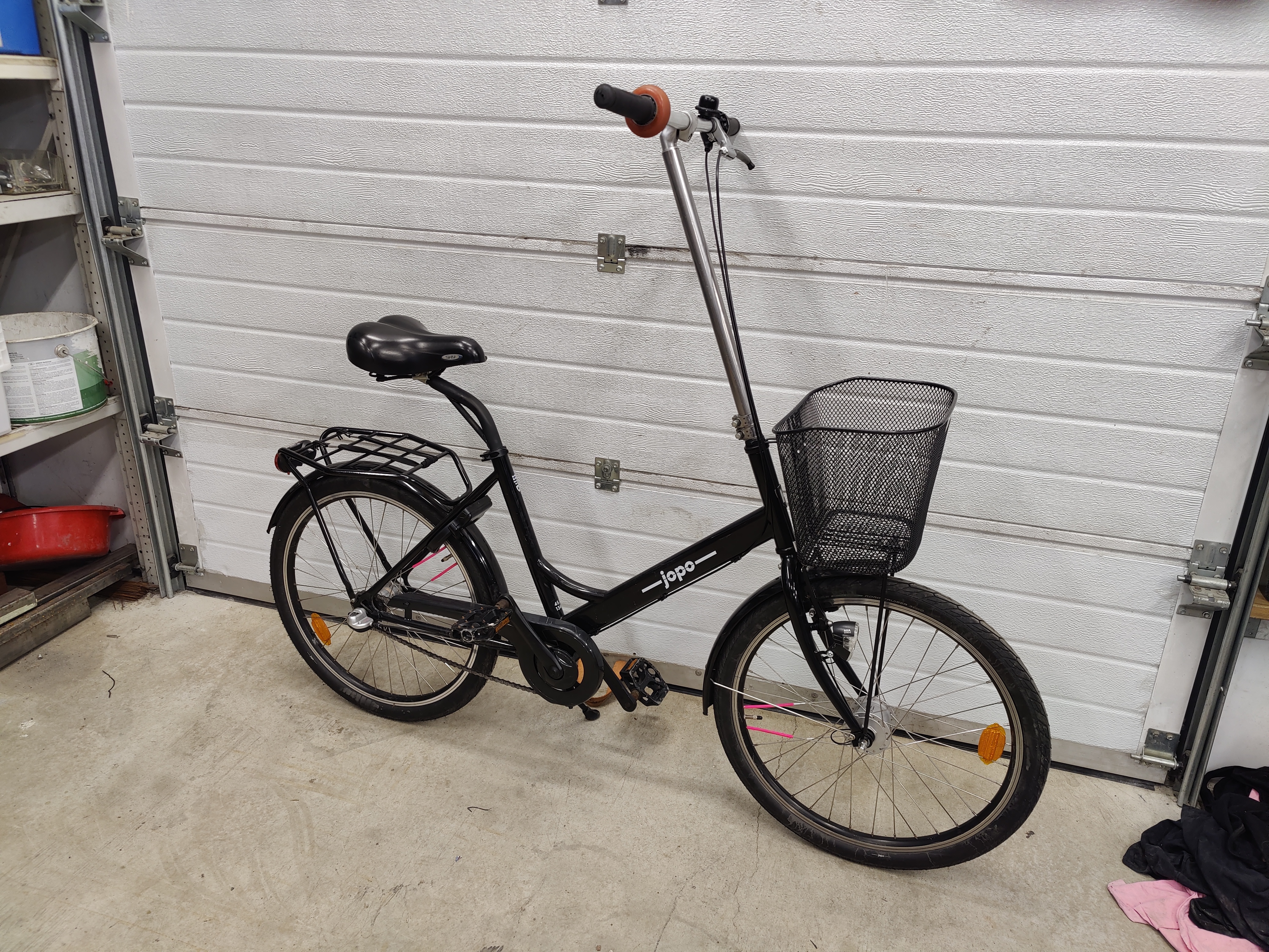

Re: Jopo
Kunnon koeajo on vielä lumisateen vuoksi tekemättä, mutta tuntui tallissa 3 metrin kokeilussa olevan riittävän korkealla. Ja mielestäni ulkonäkö parantui.
