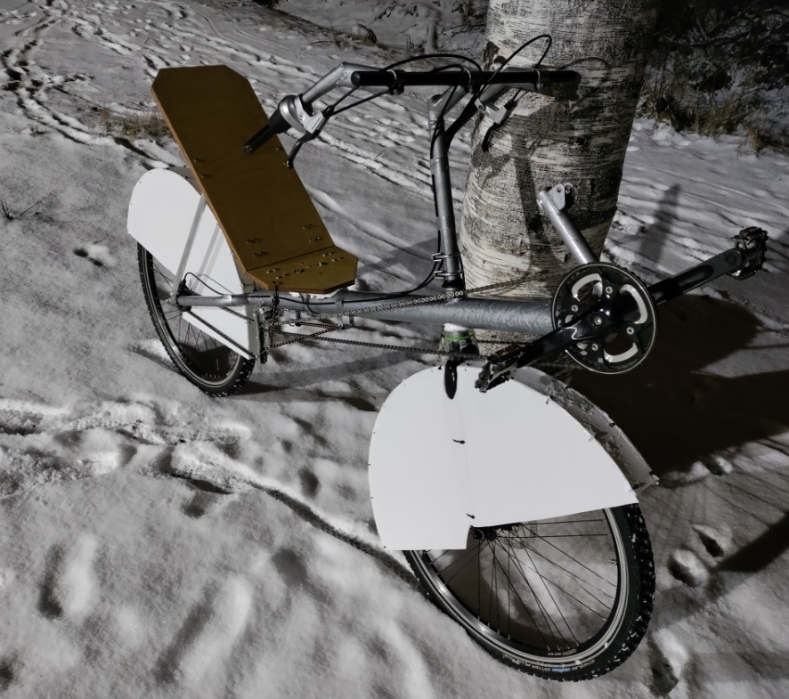

Positiivinen ensivaikutelma. Paljon parempi kuin kuvanlaatu.
Kantapään osuminen eturenkaaseen oli uusi kokemus. Näitä FBB:n ongelmia... :roll:

Rojekti on jo hyvällä mallilla, kun koeajolle pääsit :D .
Mitäs veikkaat, säilyykö selkänojan kallistus kuvan mukaisena, vai kääntyykö vähän pystympään?
Sulla toki kokemusta ja ajotaitoa reilusta takakenoasennosta, mutta onko liian haastava liukkaammalla keleillä?

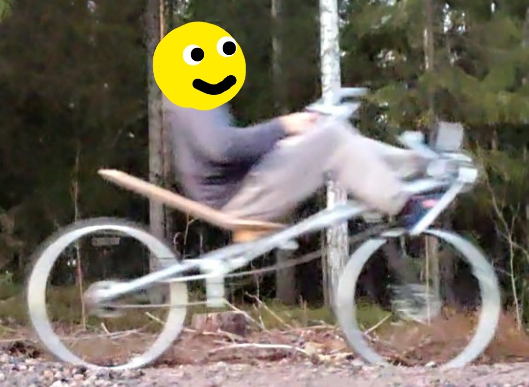

Vendettassa on nojakulma n. 30° ja lonkkakulma n. 140°, joka tuntuu mukavan avoimelta. Tässä polkimet tulevat penkkiin nähden vähän korkeammalle, joten kovin paljon nojakulmaa ei voi nostaa pienentämättä lonkkakulmaa liikaa. Sellaisella 35 asteen nojakulmalla lonkkakulmaksi tulisi 130°. Ehkä päädyn siihen ja liukkaimmissa kohdissa nousen selkänojalta ylös.

Talvinojapyöräillevänä olen hieman yllättynyt jos joka kelillä ajossa pärjäät noin matalalla penkin kulmalla, mutta eiköhän se selviä jos täällä etelässä saadaan talvi jossain vaiheessa.

Onko siihen jotain hyvää syytä, miksi pyörissä lokarit eivät ole peittävämpiä eikä niissä ole tällaisia kylkiä?
Voisi koettaa itse askarrella tuollaiset lasikuidusta. Muotti syntyisi helposti styroksista. Haiseeko epoksihartsi paljon? Vähemmän kuin polyesteri ainakin?

Ihan verkkomaisia hameverkkoja olen myös nähnyt. Jos tuo kylki jatkuisi vielä alemmas, se estäisi rengasta sylkemästä kuraa ketjulle, ja ketju pysyisi varmaan siistimpänä vaikka ilman tuollaista täysin peittävää kuorta.

Siinä on prototyyppilokarit pp-kennolevystä, nippusiteistä ja silikonista. Silikoni tarttui yllättävän hyvin levyyn. Levyn pinta on aika karhea. Tursutin silikonia kennorakenteen sisään, ja pinta-alaa sai lisää. Nämä lokarit eivät hidasta yhtään renkaanvaihtoa.
Pito ei lopu ylämäissä. Välitykset loppuu...

Olen usein märissyt lokasuojien kuohivan räyhäsusi ilmeen alistuneeksi lampaaksi.
Tässä on toisin. Aivan tosi hienot ja toimivat. Ainoat polkupyörän lokasuojat, mitkä parantavat ulkonäköä.
Vaikea yksilöidä, miksi pidän näistä kovasti. Ehkä siinä on sellaista retrofuturistista menneen maailman tulevaisuuden ennustusta, kuten vuonna 1960 ois esitetty 2020 vuoden polkupyörien ulkonäkö.
