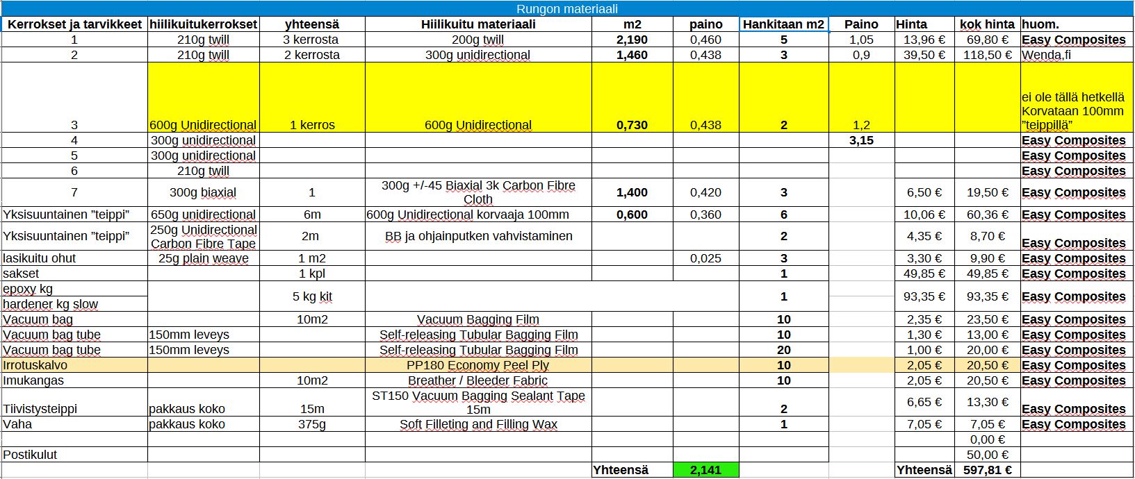

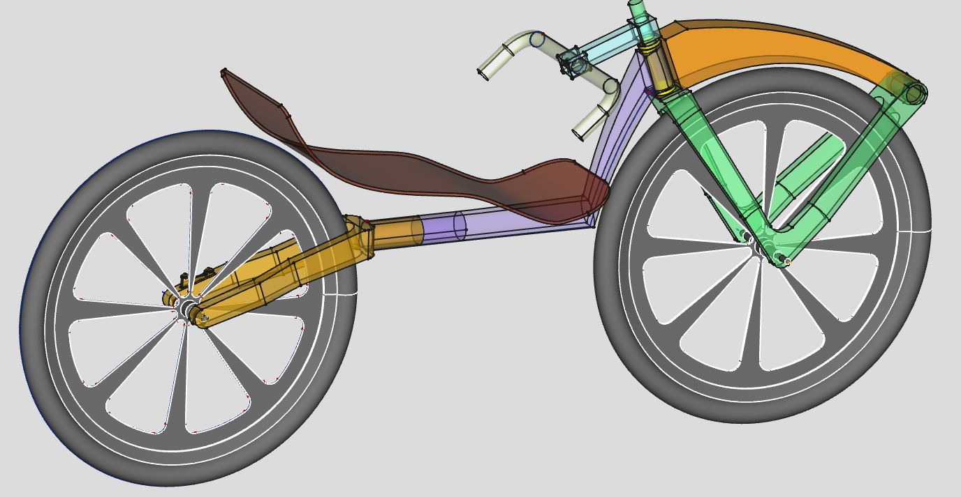

Kai sitä voisi sellaisenkin askarella, mutta luulen että menen ihan perinteisillä käsityökaluilla ja dremelillä/vast. Tarkoituksena on tosiaan koittaa alipainesäkitystä, jotta saa mahdollisimman paljon pois ylimääräistä epoksia. Siinä tuo peel ply ja imukangas tulee kuvaan mukaan. En ole huomannutkaan Tubesta tuota kevytpressun käyttöä. Sitä ei nyt ole nurkissa pyörimässä ja epäilen vähäsen käytettävyyttä tässä projektissa, kun sen taittaminen noiden etu- ja takahaarukoiden muotojen yli voi olla vähän haastavaa, mutta tuohon päärunkoon (alin kuva ja violetti) se kävis varmaan hyvin. Alla kuva materiaaleista, mitkä on tällä hetkellä ostoslistalla. Peel plyn korostin, jotta näkee sen hinnan helpommin. Sakset ny on vielä siellä, mutta mietein edelleen kannattaako uhrata 50€ saksiin vai käynkö vaan ostamassa halpoja saksia useammat? Kellään kokemusta? Tuossa on nyt sen verran materiaalia, jos tästä innostuu niin jää materiaalia myös seuraavaan projektiin kuten carbyyn (hiilikuitu bython).
On se hieman :lol: näköinen noilla 50mm renkailla. Nykyiset vanteet menee hyvin vielä 45 millisille kumeille, mutta nuo 50:t alkaa jo olemaan yli rajojen, joten pitänee vielä miettiä, josko säätäis tuon runko koon 45:ten mukaisiksi.

Jos aikoo ajella jossain muualla kuin velodromilla, niin 50mm on renkaan minimipaksuus. Ulkonäön takia ei kannata ohentaa.
Ja jos minulta kysytään, niin sormenpaksuinen rengas se naurettavalta näyttää.
