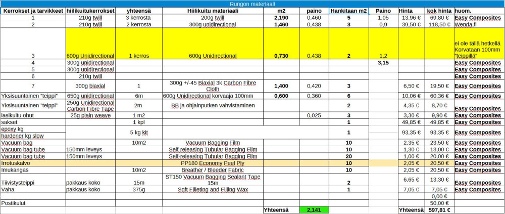

Kuinka tarkkaan aiot suunnitella, mihin kohtaan runkoa kuinka paljon ja millaista kuitua? Esim emäputken ympäri varmaan paljon yksisuuntaista kuitua?
Kuitua aattelin laittaa vähintään 5 kerrosta, joista yks suuntaista 4. Yks suuntaiset 90° kulmassa toisiinsa nähden. Eli 1. kerros pitkittäin runkoon nähden (pituussuuntainen jäykkyys) ja seuraava 90° (pystysuuntainen jäykkyys eli oma paino ja vertikaaliset voimat). Tämän jälkeen 90°twilli, jotta saa muut voimat ja kiihtyvyydet hallintaan. Toista sama kertaalleen. Yks suuntaiset varmaan noin 300sta ja twilli samoin. Lisäksi ohjaisputken ja BB:iin yks suuntaista nauhaa varmistamaan polkemissuuntaiset voimat. Komposiitin lopullinen tavoitevahvuus 1.5 - 2 mm pl. ohjausputki, BB ja dropoutit postmount jarrukiinnikkeineen.

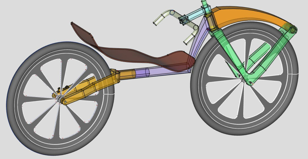

Kai sitä voisi sellaisenkin askarella, mutta luulen että menen ihan perinteisillä käsityökaluilla ja dremelillä/vast. Tarkoituksena on tosiaan koittaa alipainesäkitystä, jotta saa mahdollisimman paljon pois ylimääräistä epoksia. Siinä tuo peel ply ja imukangas tulee kuvaan mukaan. En ole huomannutkaan Tubesta tuota kevytpressun käyttöä. Sitä ei nyt ole nurkissa pyörimässä ja epäilen vähäsen käytettävyyttä tässä projektissa, kun sen taittaminen noiden etu- ja takahaarukoiden muotojen yli voi olla vähän haastavaa, mutta tuohon päärunkoon (alin kuva ja violetti) se kävis varmaan hyvin. Alla kuva materiaaleista, mitkä on tällä hetkellä ostoslistalla. Peel plyn korostin, jotta näkee sen hinnan helpommin. Sakset ny on vielä siellä, mutta mietein edelleen kannattaako uhrata 50€ saksiin vai käynkö vaan ostamassa halpoja saksia useammat? Kellään kokemusta? Tuossa on nyt sen verran materiaalia, jos tästä innostuu niin jää materiaalia myös seuraavaan projektiin kuten carbyyn (hiilikuitu bython).
On se hieman
 näköinen noilla 50mm renkailla. Nykyiset vanteet menee hyvin vielä 45 millisille kumeille, mutta nuo 50:t alkaa jo olemaan yli rajojen, joten pitänee vielä miettiä, josko säätäis tuon runko koon 45:ten mukaisiksi.

				Jos aikoo ajella jossain muualla kuin velodromilla, niin 50mm on renkaan minimipaksuus. Ulkonäön takia ei kannata ohentaa.
Ja jos minulta kysytään, niin sormenpaksuinen rengas se naurettavalta näyttää.

				Nojakki vs, pystäri ja renkaiden merkitys? Omassa vanhassa maantie pyörässä on 28mm ja "retki"pyörässä 40mm. Olen kyllä huomannut eron ajomukavuudessa, mutta tuohon vaikuttaa myös muut asiat. Mitenkäs nojakeissa? Itsellämi kun on kokemusta vain trikesta ja siinä en huomannut suurta eroa kun vaihdoin 40mm ->32;siin, mutta toisaalta siinä on takana jousitus.
Edit. Siis en ole nyt suunnittelemassa mitään rataohjusta, mutta tarkoituksena on kuitenkin vähintään samat keskinopeudet kuin pystäreilläni ja rengastus lähtee 38mm ylöspäin, mutta mihin asti siinäpä

Taas hankittu lisämateriaalia; 12mm vaneria sekä dropoutit etuakselia varten. Vaneri, jotta saan tehtyä alustavan mallin muodoista.
Tuossa laskin, että raakojen hiilikuituosien painoksi tulisi noin 4,5 kg eli satula, takahaarukka, runko ja etuhaarukka. Lukema kylläkin edellyttää hyvää onnistumista laminoinnissa. Varmaan lopullinen paino tulee olemaan lähempänä 5 kg.

Runkoa voi vielä keventää, ku tarkastelee noiden kuitujen suunnat kohdalleen ja oikeisiin kohtiin. Tuo paino oli nyt laskettu niin, että joka kohdassa on 8 kerrosta kuitua.
