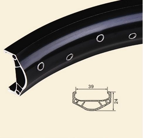

Tässä voisi olla hyvä kompromissi, sisäleveys 39mm. Sille asentunee varsin hyvin kaikki leveydet kahden ja kolmen tuuman väliltä. Ja tietysti 36:lla pinnareiällä.
https://www.styleride.fi/tuote/18930555?category=622
Tuo vanteen sisäprofiili vain epäilyttää. Keskellä ei ole samanlaista syvennystä kuin monessa vanteessa on. Onkohan renkaan asentaminen tosi vaikeaa?

Lähetetty: 26 Helmi 2025, 20:58
Polkumies kirjoitti: 26 Helmi 2025, 19:10
Katsopa tarkemmin. Onhan siinä ura. Ura on vain niin levä, ettei sitä helposti huomaa. Noin leveä ura ja viisto pinta kohti renkaan reunan pesää tekee kyllä renkaan asentamisesta todella helppoa.
Tuo vanne vaikuttaisi aivan erinomaiselta perusvanteelta vannejarrulliseen käyttöpyörään. Nykyisin tahtoo olla ongelmia kapean vanteen ja leveän renkaan aiheuttaman renkaan sivupullistuman ja jarrupalojen liikekaaren kanssa.:D
