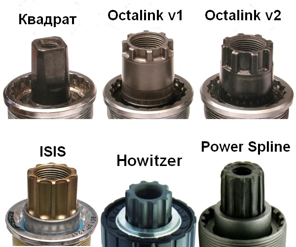

Ihmettely jatkuu...luulin että käsissäni oli yleinen 19-millinen 8-urainen BMX-akseli, mutta tämä onkin 18mm. Myös uraliitos on eri kokoinen kuin standardi.
Kuvassa alhaalla irtolaakereilla toinen kampikeskiö, joka on sen normaalin 19mm. Näiden kammet eivät myöskään sovi ristiin.

Tuntematon standardi kyseessä...en ainakaan pikaisella nettihaulla löydä tätä. Keskiössä ei myöskään ole mitään merkintöjä, joista selviäisi valmistaja tai standardi.

Näitä riittää , koko ajan kehitetään omia . :oops: :oops:
