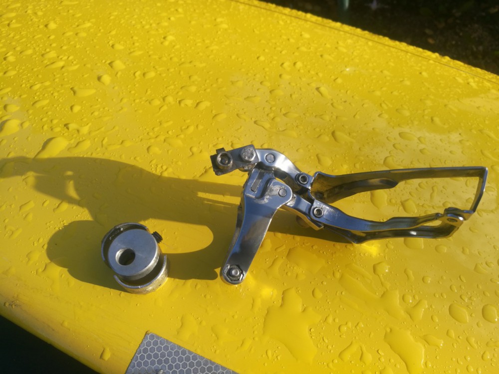

Oisko vaijeri jo vähän rispaantunut, että jousivoima ei jaksa liikuttaa vaihtajaa paluusuuntaan? Tai vaihtajan jousi poikki/kuoleentunut?
Vaikka kiristin vaihtajan klemmarin, pyörähti vaihtaja tangolla ku sormella vähän tökkäsin. Mutta joo, joku syyhän siihen on, ettei jousi kiristä :?
Viestit: 17950
Siinä vaihtajan kiinnityksessä pitääkin kiristää, erikseen alumiinikiekko kuusiopultilla tankoon ja klemmari kiekon ympäri - turhia liikkuvia osia :? joiden ei kuitenkaan pitäisi liikkua.
Viestit: 17950
Vaihtaja irrotettu, en vieläkään ymmärrä mikä jäykistää liikettä. Pelkillä käsillä en pysty liikuttamaan kumpaakaan suuntaan, vipuvartta käyttäen liikahtaa.
Öljyä niveliin, muuta en keksi. Ainakin nuo muut irrallaan olevat etuvaihtajat liikkuvuivat käsivoimin.
Kymenkunta erilaista oon irroitellut ja käsissä pyöritellyt, kaikki ne käsin liikkuu. Jos väännät vipuvarrella toiseen suuntaan niin jaksaako jousi palauttaa? Jos ei niin jumissa/rikkihän se on.
Viestit: 17950
Ei palauta, voimaa tarttee kumpaankin suuntaan. Ehkä kokeilen jotakin toista vaihtajaa.

Vaihtaja yön yli öljykylvyssä ja nyt on jo notkeempi, palautuksessa viel vähän jäykkyyttä, ehkä nivelissä hiekkaa ym. - tuo vaijerin lisävipuvarsi on myös hinkannut yhden akselin päätä, ehkä sekin vähän jäykistää. Ohuempaa öljyä viel niveliin jos se tois epäpuhtauksia pois välistä ja nitkuttelua, eiköhän tuolla viel jokusen kilsan aja.
Lisävipuvarsi näkyy kuvassa ja ymmärtääkseni, tuossa asennossa siitä olisikin hyötyä mutta kun siihen tulee veto, se väkisin vääntyy alaspäin ja hyöty on mitätön jos ei peräti haitallinen vaijerin vetosuunnalle :?
