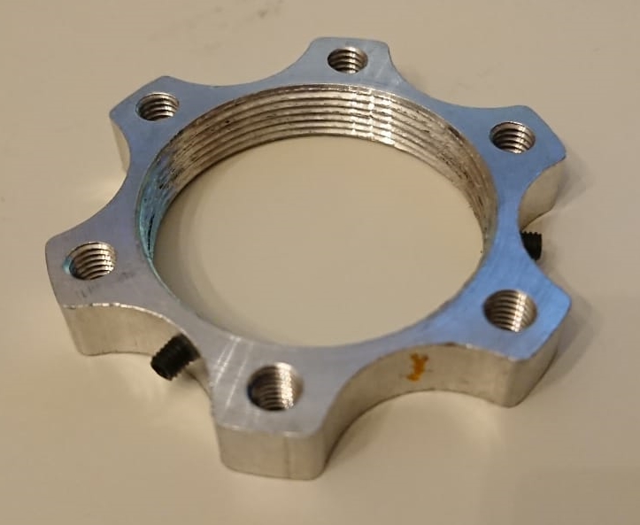

Jarruadapteriin pidätinruuvit kierteellä M3x0,5 mm. Joku taisi ehdottaa kolmea reikää ja töissä sanoivat, että yksikin pitäisi riittää estämään pyörähdys. Laitoin sitten siitä väliltä eli 2 pidätinruuvia. :) Sitten vaan kaikki kierrelukiteella nippuun.
Jarruadapterin pidätinruuvit M3x0.5.jpg (138.09 KiB) Katsottu 5391 kertaa
Ei taida olla pidäntinruuvilla mitään merkittävää virkaa. Tehdään pieni laskelma:
Kiekon ulkohalkaisija 500 mm
Kierteen halkaisija < 50 mm
Kitkakerroin renkaan ja tien välissä 1
Kuormitus per pyörä 40 kg = 400 N
Jarrumomentti 400 N x (500/50)mm = 4000 N
M3 poikkileikkausala kierteen pohjalta 4 mm²
Ruuveja 2 kpl, joten molemmille ruuveille tasattuna tulee leikkausjännitystä 500 MPa.
Tämä tarkoittaa, että tuo voi juuri ja juuri kestää hetken, jos ruuvien jännitykset tasaantuvat tasan molempien ruuvien kesken. Muuten katkeaa.
Edellinen laskettu pelkälle pidätinruuvile niin, että uuville on kunnollinen kuoppa, johon se painuu kierteen läpi. Jos navan uroskierreosassa ei ole kuoppaa, pitäisi kitkakertoimen olla teräs/teräs parille yli 1 jotta pitäisi.
Johtopäätös:
Pidätinruuvit eivät yksin kanna yksin jarrutusmomenttia. Toisaalta pidätinruuvien kiristäminen ennen liiman kuivumista ohentaa liimaa vastapuolelta ja pitävyys heikkenee. Kannattaa siis liimata kunnolla ja kiertää adapteri paikoilleen, mutta kiertää pidätinruuvit paikoilleen vasta liiman kokonaan kuivuttua –jos silloinkaan sillä ruuvit repivät ruuvin puolen liimaukseen rakoa.
Jos pidätinruuveille saa porattua kunnolliset reiät tilanne paranee hieman, mutta vaikeuttaa tekemistä huomattavasti, sillä reikien pitää olla erittäin tarkasti oikealla kohdalla, jotta jännitys tasaantuu pidätinruuvien kesken.
Itse luottaisin liimaan sellaisenaan ilman pidätinruuveja. Messuilla kyselin liimatiskillä millaisia jännityksiä liimasaumoille voi suunnitelmissa laskea. Kertoivat, että heikoimmillekin voi laskea 5-10 MPa ja kovimmalle heidän tiskin liimalle yli 20 MPa. Tämä tarkoittaisi halkaisijaltaan 40 mm ja pituudeltaan 5 mm kierteellä 4000 N /(200 mm² x pii x 5) = 4/pii = 1,3 MPa jännitystä, eli heikoinkin kierrelukite pitää mennen tullen, kunhan sille annetaan mahdollisuus, eli liimakerrosta ei rikota liimausvaiheessa. Joka tapauksessa liimauksessa on aivan riittävästi varmuutta ilman hankalia ja haitallisia pidäntinruuveja.

Kerrataanpa hieman tilannetta, niin pysyy itsekin kärryillä. Halutaan siis kiinnittää alumiininen levyjarruadapteri BMX-kiekon napaan, jotta Spektriin saadaan lisää kantavuutta paremmilla ja kestävämmillä kiekoilla ja ne jarrut. Liimaus taisi olla ensimmäinen vaihtoehto itselläkin, mutta tm huomioi, että pinnojen vaihtaminen saattaa olla hankalaa tai jopa mahdotonta, jos jarruadapteri on kiinteästi edessä. Viljami muistaakseni mainitsi, että nämä BMX-kiekot ovat melko pomminkestäviä, joten epäili, että pinnoja ei ehkä koskaan tarvitse vaihtaa. Päädyin suunnittelulinjaan, jossa adapteria ei liimata, mutta pyritään kuitenkin takaamaan, että jarrut toimivat kuten on toivottavaa eli kierrelukite ja pidätinruuvit. jori esitti laskelman, että pidätinruuvien hyöty olisi pieni tai jopa haitallinen. Adaptereissa on nyt jo 2 reikää. Meneehän tässä pienen rakentajan pää vähemmästäkin sekaisin - onhan kyse sentään turvallisuudesta. :roll:
Noh, toimintalinjavaihtoehtoja on varmaan edelleen joitakin (en työnnä vielä koko trikeprojektia metallijätteeseen :lol: ):
  • liimata adapteri kiinni pysyvästi (ehkä haittaa pinnojen vaihtoa, mutta on ns. varmin vaihtoehto)
  • käyttää kierrelukitetta ja nykyiset pidätinruuvit (ruuvata ne vasta kun lukite on kuivunut)
  • käyttää pelkkää kierrelukitetta ilman pidätinruuveja
Saavutetaanko adapterin lisärei'ittämisellä hyötyä kierrelukitteen pitävyyden kannalta, kun kierrelukite täyttää reiät? Vai heikennetäänkö sillä adapteria turhaan?

Teit jo reiät adapterin ohuimpiin kohtiin. Kunhan et isompia reikiä tee, niin ei se siittä enää heikkene.
Jokainen reikä tosin pienentää liimattavaa pinta-alaa.
Miksi ajattelen, että se on juuri toisinpäin? Pinta-ala kasvaa, kun sama liimamassa on myös reiässä. :|

Jos ruuvilukitetta aiot jarrulevyadapterin ja navan väliseen kierteeseen, niin mieluummin vähän tujumpaa.
Esim. tällaisia:
https://m.motonet.fi/fi/tuote/606108/LO ... lukite-5gr
https://m.motonet.fi/fi/tuote/602308/Pe ... l-punainen
Ei liima kaukaa vedä :wink: Mutta vaikka vetäisikin, sisemmän kappaleen pinta-ala ei kasva ulompaa rei'ittämällä.

Minusta liima (ei avata enää) ja kierrelukite (aukeaa jos tarvii) ovat eri asioita. Molemmista puhutaan tässä ketjussa. No se termistöstä. Nuo punaisen etiketin kierrelukitteet mainostavat, että ne ovat pysyviä, mutta kai se silti tarkoittaa, että ne ovat kuitenkin avattavissa, koska ovat kierrelukitteita. jorin laskelman mukaan heikoinkin kierrelukite riittäisi mennen tullen. Huonoimmillaan aukeava jarrulevyadapteri aiheuttaa kyllä ikäviä tuhoja pyörässä. Kierteiden puhdistaminen tosin sitten opettaa, jos niikseen tulee. Jossain ketjussa puhuttiin, että nykyään on paljon "turhaa varmistelua" (autot pitää kulkea yhdella tankilla 1000km, kännykän akku ei saa loppua jne.), mutta ehkä tämä kohta on nyt se, jossa kannattaa varmistella yli laskelmienkin. Kaikella kunnioituksella kommentoijia kohtaan. :)

Ero noilla on irrotukseen tarvittavassa lämpötilassa. Liimoissa ja korkealujuuksisissa kierrelukitteissa irrotuslämpötila on 300 astetta, joka tarkoittaa, että oheiset osat eivät sitä ilman erityistoimia kestä. Muun muassa laakerit pitää poistaa navasta, jos irrotetaan (jos ovat irtokooleilla) vanhanmalliset prässätyillä ulkokooleilla laakeroidut menevät pilalle 300 asteessa.
Kierrelukitteiksi sanotaan liimoja, jotka aukeavat jo 150 asteen lämmössä. Ne voi purkaa rikkomatta oheisia osia, jos vain lämmittää varovasti, ettei laakerirasvat pääse valumaan pois. 150 astetta ei riko vielä mitään metallien lämpökäsittelytilaa, eikä metallisen osan ominaisuudet näin muutu. Muoviosien ja voiteluaineiden kanssa pitää olla varovainen. Nekin kestävät juuri tämän 150 astetta, mutta ei yhtään enempää.

Ero noilla on irrotukseen tarvittavassa lämpötilassa. Liimoissa ja korkealujuuksisissa kierrelukitteissa irrotuslämpötila on 300 astetta, joka tarkoittaa, että oheiset osat eivät sitä ilman erityistoimia kestä. Muun muassa laakerit pitää poistaa navasta, jos irrotetaan (jos ovat irtokooleilla) vanhanmalliset prässätyillä ulkokooleilla laakeroidut menevät pilalle 300 asteessa. Kierrelukitteiksi sanotaan liimoja, jotka aukeavat jo 150 asteen lämmössä. Ne voi purkaa rikkomatta oheisia osia, jos vain lämmittää varovasti, ettei laakerirasvat pääse valumaan pois. 150 astetta ei riko vielä mitään metallien lämpökäsittelytilaa, eikä metallisen osan ominaisuudet näin muutu. Muoviosien ja voiteluaineiden kanssa pitää olla varovainen. Nekin kestävät juuri tämän 150 astetta, mutta ei yhtään enempää.
Tämä selvensi asiaa. Silloinhan punaisen etiketin kierrelukitteen käyttö hankaloittaa alkuperäistä ideaa, että voidaan irroittaa jarruadapteri järkevällä vaivalla tarvittaessa ja sana "pysyvä" tarkoittaa lähes tulkoon kuten on kirjoitettu, jos ei saa lämmittää 300 asteeseen ko. käyttökohteessa.
