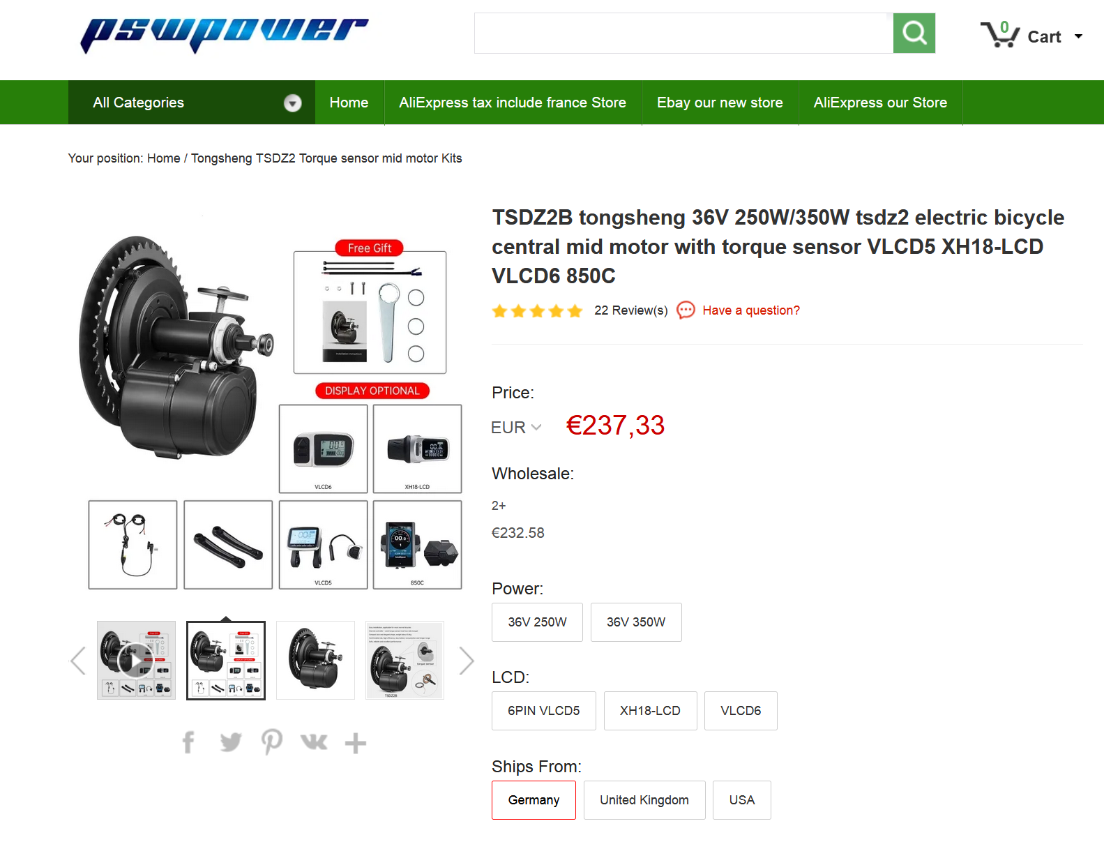

Tämä projekti jäi keväällä muiden asioiden jalkoihin, ja kesäkuussa lainasin tästä keskiömoottorin Nazcaan kesälomareissua varten. No moottori jäi sitten pysyvästi lainaan, ja 3Fat odottelemaan uutta...
Tuota odottelua kesti tähän viikkoon asti, jolloin sain viimein klikattua uuden moottorin tilaukseen pswpowerilta:
https://www.pswpower.com/products/europ ... -sensor-97
tsdz2 tongsheng 36V 250W_350W TSDZ2 VLCD5 XH-18 VLCD6 LCD electric bicycle centr.png
Saapunee ensi tai seuraavalla viikolla. Sen jälkeen pääsee jatkamaan siitä, mihin keväällä jäätiin.
