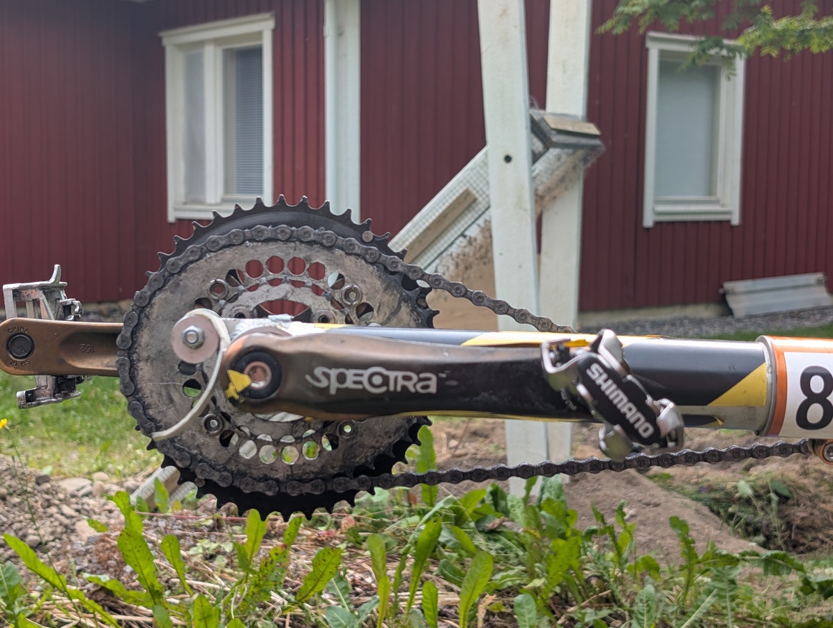

Sitten pitäis kulma arpoa reijille. Kuolokohta on hyvin lähelle kampi vaakasuorassa, joten ratkaisevaa on tuo vetopuolen ketju. Nyt tuo on 38 rattaan matalimmasta kohdasta, ja olisko se pienempi 28 tai 30, 35% ovaali, niin sen korkein kohta olisi suunnilleen saman verran? Eli tästä kun mittaa kulman niin seinälle oikein mennään.
Viestit: 2806
Re: Itse tehdyt rattaat / kokemuksia ovaaleista rattaista?
Päätin tehdä 28 hampaisen 35% soikulan.
Ratas-28-35pros-bcd64.pdf
