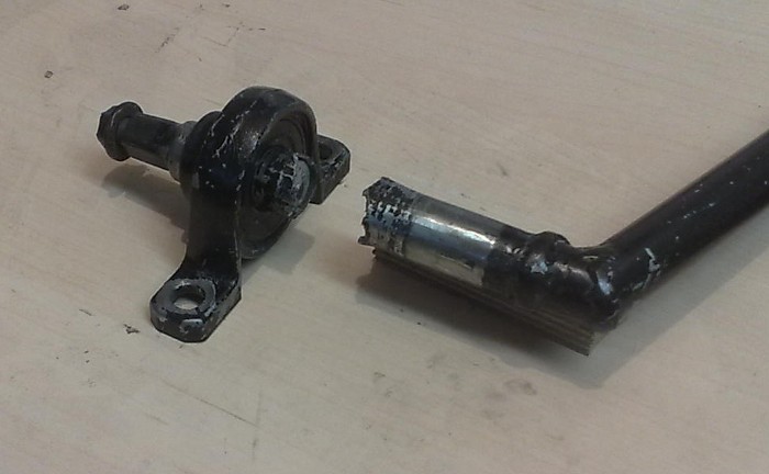

Tänään juhannuscruisailulla jouduin pysähtymään mäkeen ja liikkeelle taas lähtiessä oli liian suuri vaihe päällä ja kovasti ponnistaessa kävi sitten niin, että kampiakseli meni poikki. Olisi alun pitäen pitänyt laittaa pitempi pätkä tuota keskiön akselia kampiakselin sisään. :oops:
22062012 vaurio.jpg (53.5 KiB) Katsottu 3817 kertaa
Tuollaisessa tilanteessa ei sähkömoottorista ole mitään apua, jos ja kun se on asennettu niin, että moottori käynnistyy vasta vauhdissa.
Aion siirtää sähkölaitteet SH19:ään ja siitä tuleekin aikamoinen menijä, kun siinä on jo 63 vaihdetta asennettuna. :mrgreen:

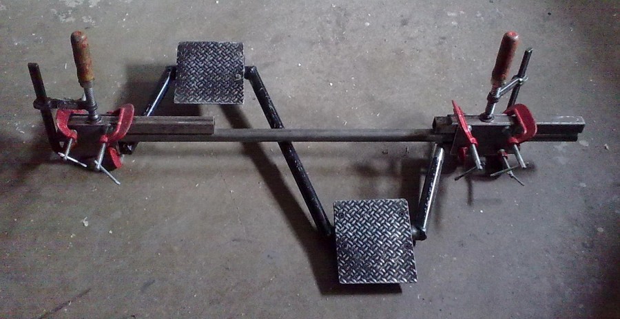

Kansalaisopistolla alkoivat taas hommat ja pääsen hitsaamaan poikkimenneen kampiakselin. Hankin Jyväskylän Ahselliltä kolmannen pallolaakeriyksikön joten nyt tulee rattaiston puolelle kaksi laakeriyksikköä niinkuin Nojanalle ehdotti. Se nyt sitten vaatii sen, että kampiakselin päiden tulee olla tarkalleen samalla suoralla ja sitä varten olen laatinut tällaisen jigin:
