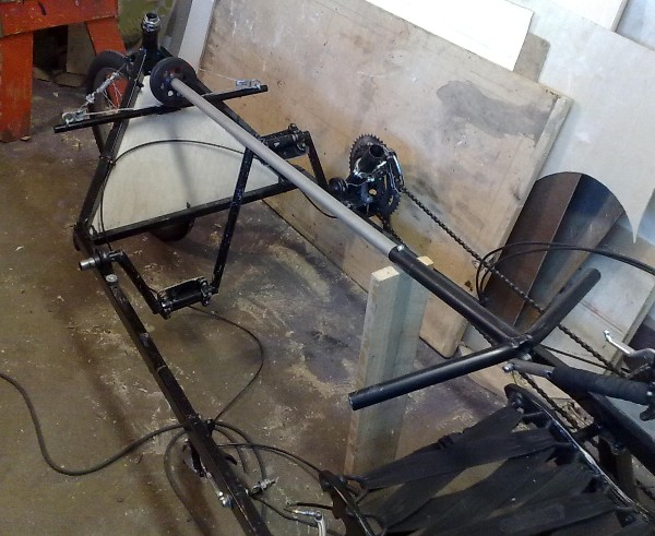

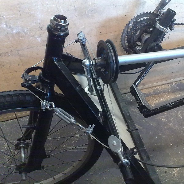

Muutin SH18:n ohjauksen tällaiseksi:
12012013 SH18 ohjaus 1.jpg (94.62 KiB) Katsottu 3426 kertaa
12012013 SH18 ohjaus 2.jpg (117.42 KiB) Katsottu 3426 kertaa
Ohjaustankoa täytynee jonkin verran lyhentää.

Nyt on ohjausvoimat aika heppoisen rakenteen varassa. Ne vetävät pystyssä olevaa kierretankoa ajokin poikkisuuntaan. Tanko taipuu, latta taipuu ja ohjauksesta tulee pehmeä ja epävarma. Suosittelen, että siirrät pallonivelen emäputken kylkeen rungon haaraan hitsatun latan päälle pystyyn ja siirrät köysipyörän vähän ylemmäs ohjausakselilla, jolloin ohjausakselikin lyhenee sen kymmenisen senttiä. Vai tarkoititko sittenkin tuota poikkitankoa, jota piti lyhentää.
