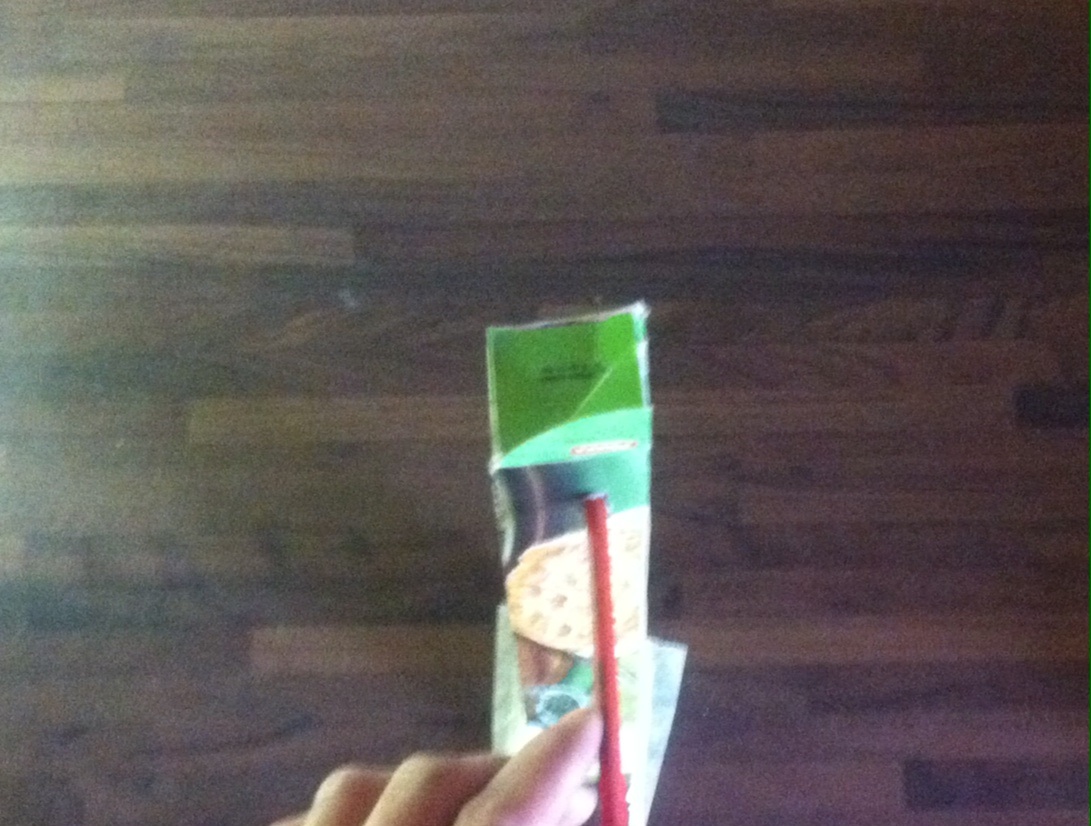

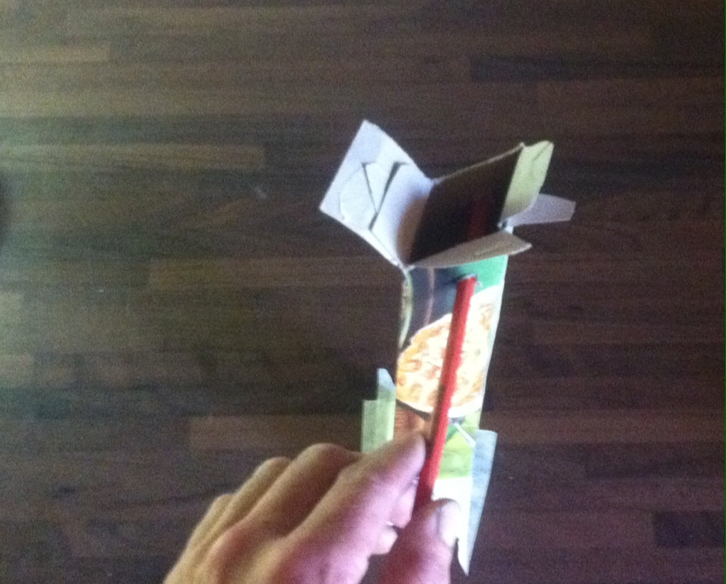

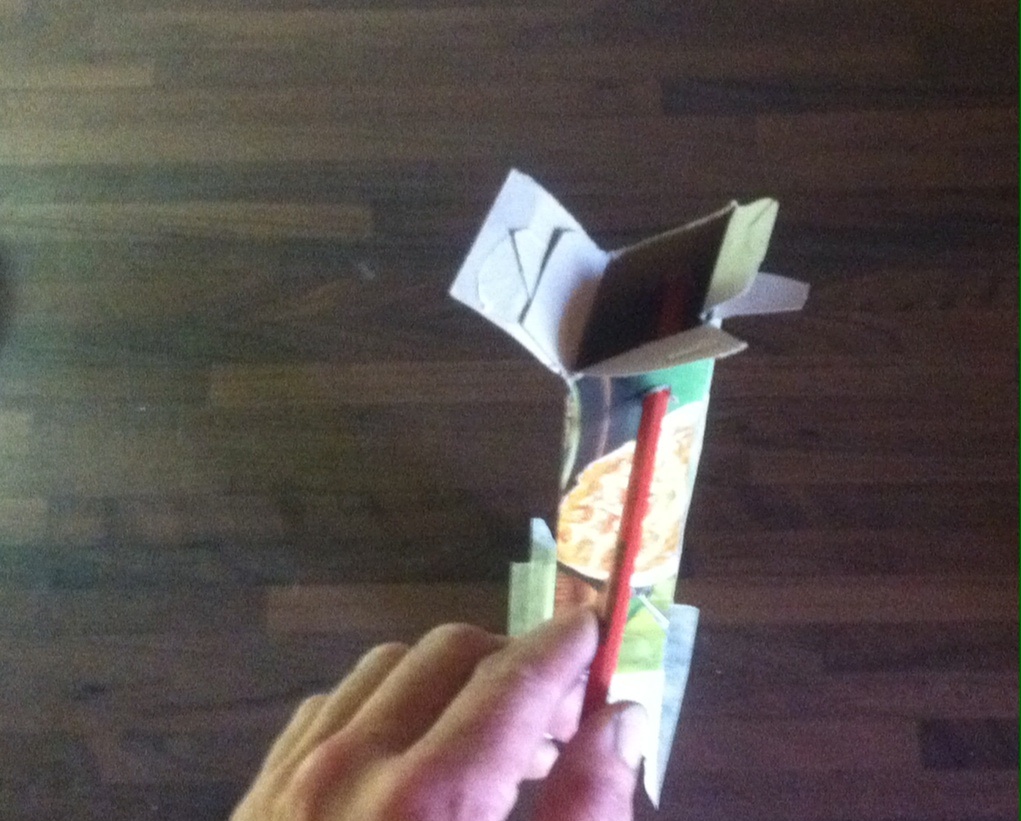

Onton kammen pääty antaa kyllä huomattavasti lisää vääntöjäykkyyttä. Tein aamulämpimiks pikku demonstraation elmukelmu paketista ja kynästä. Pahviputki mallaa kampea ja kynä poljinta.
Putken pääty suljettuna on putkirakenteen jäykkyys aivan toista luokkaa.

Eli jatkuvasti vaihteleva polkuvoima pyrkii nitkuttamaan holkin aikaamyöden irti kammesta. Ainakin sitä Tepon jo ehdottamaa täytettäkannattaa laittaa avoin pääty täyteen. Lujin paikka kemialliselle metallille lienee siellä holkin ja putken välisessä raossa, jossa se joutuu puristuksiin putken vääntyessä.
Härski, hyvä demonstrointi! Noinhan siinä käy, kun kuorikappaletta vääntelee. Ilman kammenpään täyttöä ei kannata edes yrittää.
