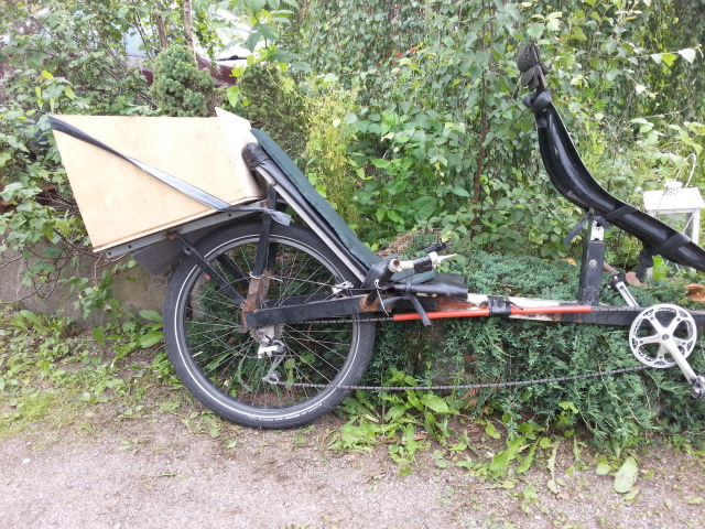

- 20160715_091606.jpg (274.48 KiB) Katsottu 2227 kertaa
Siirtymä puolikatettujen sarjaan. Tarkotus laatikon etureunaan kiinnitää takatuupparille niskatuki - saa nähdä onnistuiko mitoitus.
Muok. kuvittelin ett ulkonäkö paranis kun yläreunan tekee noin, melkeen vaateriin - mutta näyttää edelleen siltä, ett tippuu millon vaan

Tulihan tuolle painoa hiukan yli 3kg, ilman kantta 9mm vanerista
Ohuempikin vaneri (4mm) olis ehkä riittäny. Ehkä vois tarakan pitkittäisputket poistaa ja kiinnittää suoraan tukiputkiin.

Istun kuuden millin vanerilaminaattilevyn päällä, joten ainakin se kestää laatikossa. Saa kyllä painavaa tavaraa olla nelimillisen ylirasittamiseen.
Re: MBB tandem 2WR
Lähetetty: 15 Heinä 2016, 13:38
Pakoputkipyörän alkuperäinen istuin oli runkoputken muotoon taivutettu 4 mm vaneri. Kesti monta vuotta, kunnes lahosi.
Jos saisit jostain tuota pakkauslaatikon naulauskulmaa, jolla tekevät laatikoita teollisesti. Niistä tulee tolkuttoman vahvoja ohuillakin vanerilevyillä.
