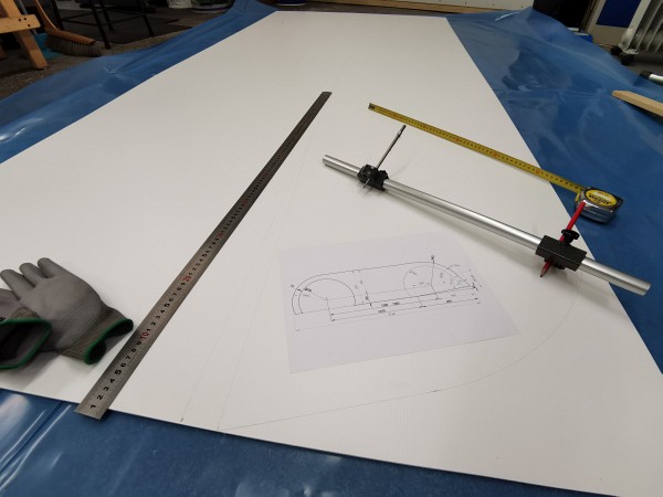

Häiritsee kun kuvassa levyjen kokoero näyttäs erilaiselta ku tekstissä :? Pitäskö mitata uudestaan ;)
Optinen harha, eli kameran laajakulman vääristymä. Kyllä ne ilmoitetun kokoisia on Kuva.

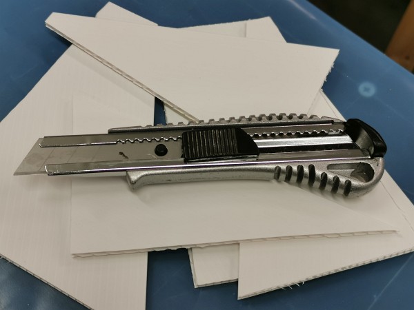

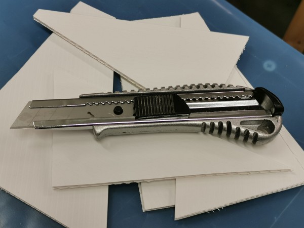

Mikäli et vielä omista Olfa merkkistä katkoteräveistä, niin vahva suositus.
Paskat veitset vituttaa kuin kaasuautoilu Joensuussa.
Mikä tekee laatutuotteesta laatutuotteen tässä tapauksessa? Terän tuenta/lukitus/kesto, kahvan muoto vai joku muu? Vaiko kaikki yhdessä?
Siinä pysyy terä paikallaan hyvin. Kestää käyttöä (omani on parikymmentä vuotta vanha) - ja kaiken lisäksi nää on keltaisia.

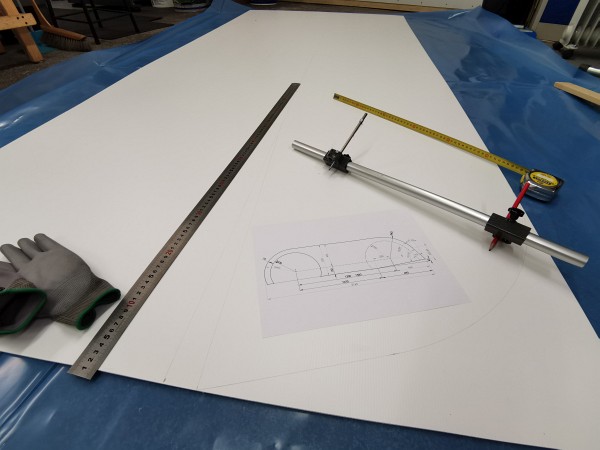

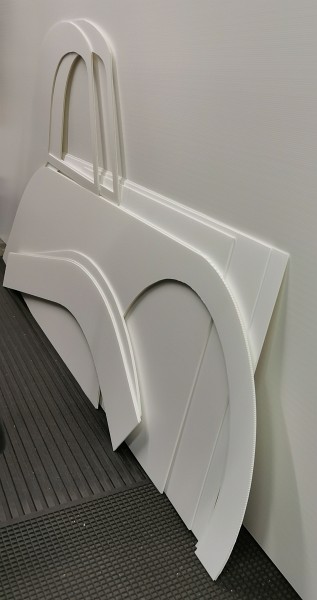

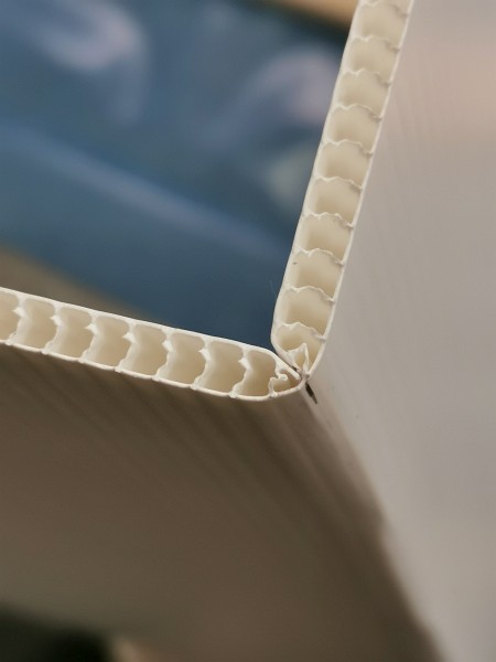

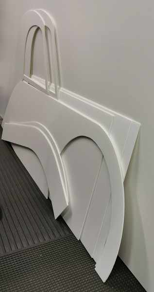

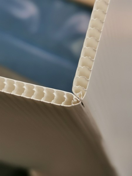

Muovikennolevyjen ihmeelliseen maailmaan tutustuminen aloitettu.
Vaikuttaa ihan käyttökelpoiselta matskulta tuo PP-kennolevy, kun ei liian tarkkaa yritä. Pienen harjoittelun jälkeen homma alkoi sujua.
Leikkelin korilevyt, katkoteräveitsenä taannoin Bauhausista ostamani yksilö. Terä pysyi suht hyvin paikoillaan, vaikkei kiinnitys/kiristys Pastorin mainostaman Olfan veroinen silmämääräisesti olekaan. Ei mennyt leikkuuoperaatio yhdeltä istumalta (tai no konttaamistahan tuo oli lattialla tehden...), piti jakaa kahdelle päivälle.
Ennen kuin pääsee liimaamaan levynkappaleita yhteen, tarvii vielä väkästellä samasta matskusta (tai pahvista) vähän tukikappaleita helpottamaan kohdistusta. Tämän jälkeen koko komeus teipillä kasaan ja pursottelemaan liimaa saumoihin. Näin ainakin kuvittelen tässä vaiheessa... Erinäisiä lisätukia ja jäykkäreitä yms. tuonne joutuu vielä lisäämään useammassa vaiheessa, ihan sen mukaan kuinka veltolta tuo tuntuu.
Suurin kysymysmerkki on oviaukon reunojen tukeminen niin, ettei koko kori pääse nitkahtamaan siltä kohtaa. Leikkaan oviaukon vasta myöhemmin, kun kori muuten koossa.
