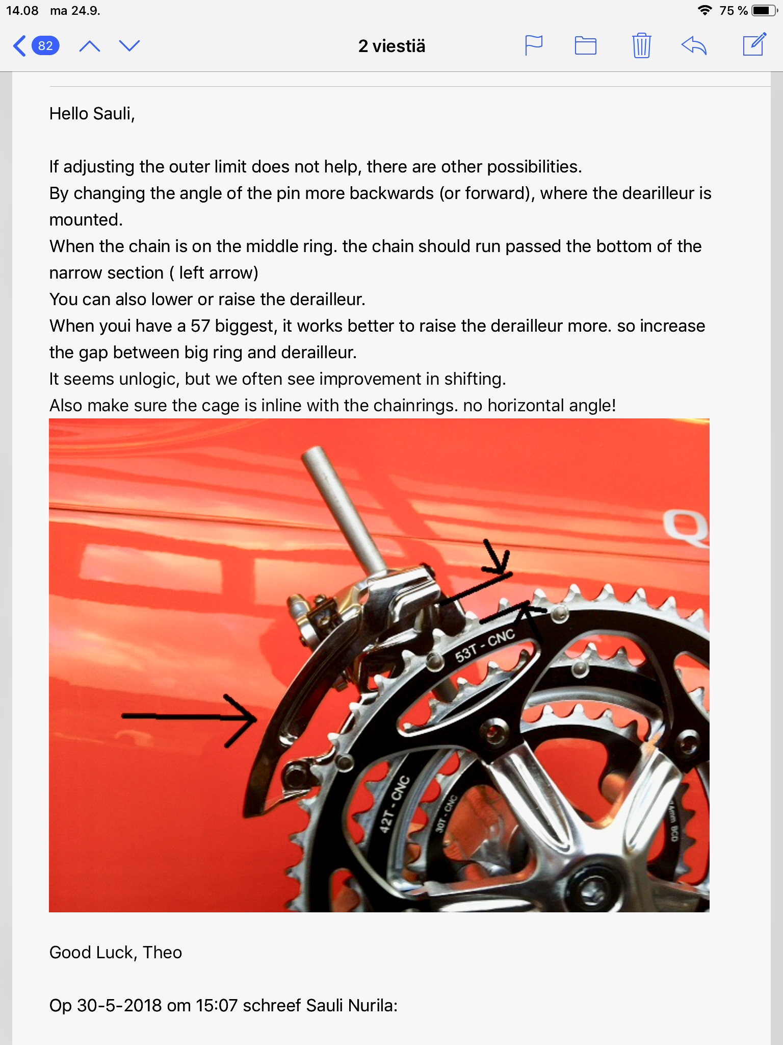

Tosiaan kannattaa varmistaa ensin että etuvaihtajassa riittää liikerataa koko skaalalle.
Sitten voipi yrittää vähän muokata ulomman haarukan levyn muotoa ja etäisyyttä sisempään; tällä on mahdollista saada enemmän irti liikeradasta, pienen kihnutuksen mahdollisuudella.
Ja kolmas minkä itse aina tarkistan, on että ulompi haarukan osa tulee mahdollisimman lähelle isointa ketjuratasta, ja että se on ketjurattaan suuntainen päältä katsottuna. Silloin sisemmän pitäisi olla himpun myötäpäivään nousussa, ja näin auttaa ketjun nousemista suuremmalle ketjurattaalle.
Nämä on toki kaikki vanhan muistelua, mun pyörissä ei ole ollut etuvaihtajaa saati useampaa ketjuratasta muutamaan vuoteen...

Pistetäänpä tähän nyt vielä tuo Velomobiel.nl:ltä saamani vastaus oikein kuvan kanssa. Siinä nyt vastataan hieman eri ongelmaan, kuin tässä, mutta siitä selviää tuo perussäätö. Eli, kun ketju on keskimmäisellä rattaalla, pitäisi sen kulkea vaihtajan häkin kapean kohdan alaosan kohdalla (vasen nuoli kuvassa).
Nuohan on ne 120-milliset Tiagrat, jotka annoin sulle Questin kanssa? Ja laitoit niihin kiinni ne "tuplasta triplaksi" -ketjurattaat (pienin ratas pultattu kiinni keskimmäiseen)? Nuo kammet ja keskiö ovat 2-rattaiselle kokoonpanolle -> akseli on liian lyhyt 3-rattaiselle... No ei sen puoleen, itselläkin oli samanlainen viritys, mutta eri kammilla -> keskiörattaat olivat kaiketi aavistuksen ulompana, koskapa toimi itsellä (juuri ja juuri).
Mutta ongelmathan on tehty ratkaistaviksi :wink: . Jorin ehdottama epäkeskokiekon modaus (uusi reikä lähemmäs reunaa) saattaisi olla riittävä fiksaus, tai sitten ei... "Stopparinipukan" viilaus tuskin tuo riittävästi apua. Yksi (kallein) vaihtoehto on hankkia uusi keskiö vähän pitemmällä akselilla.
