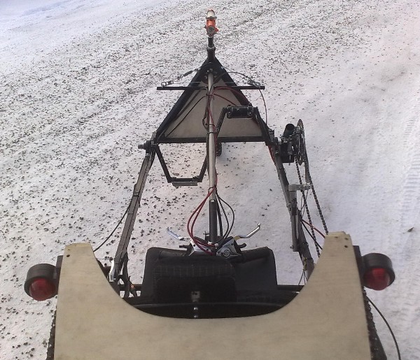

Re: SH18
Nyt on ohjausvoimat aika heppoisen rakenteen varassa. Ne vetävät pystyssä olevaa kierretankoa ajokin poikkisuuntaan. Tanko taipuu, latta taipuu ja ohjauksesta tulee pehmeä ja epävarma. Suosittelen, että siirrät pallonivelen emäputken kylkeen rungon haaraan hitsatun latan päälle pystyyn ja siirrät köysipyörän vähän ylemmäs ohjausakselilla, jolloin ohjausakselikin lyhenee sen kymmenisen senttiä. Vai tarkoititko sittenkin tuota poikkitankoa, jota piti lyhentää.
Pallonivelen kiinnitys on tuollainen, kun arvelin, että kierretanko ei joudu kovinkaan suurille rasituksille. Kun köysipyörään tuleva vaijeri vetää, niin köysipyörästä lähtevä vaijeri vastustaa saman verran. Ohjausvoima keskittyy köysipyörän pyörittämiseen eikä vedä sitä ajokin reunaa kohti. Vai olenkohan väärässä? :roll:
Oli miten oli, joka tapauksessa varmuuden vuoksi siirrän pallonivelen emäputken kylkeen rungon haaraan kiinnitettyyn lattaan niinkuin sanoit.
Ohjaustangon lyhentämisellä tarkoitin ohjausakselin päässä olevaa poikkitankoa, jonka päitä aion lyhentää sen liikuttelun helpottamiseksi.
Mustasudenkorennon mainitsema ohjauskeskitin tosiaan kannattaa laittaa tähänkin. Ohjaus on nyt kovin herkän tuntuinen ja nopea.

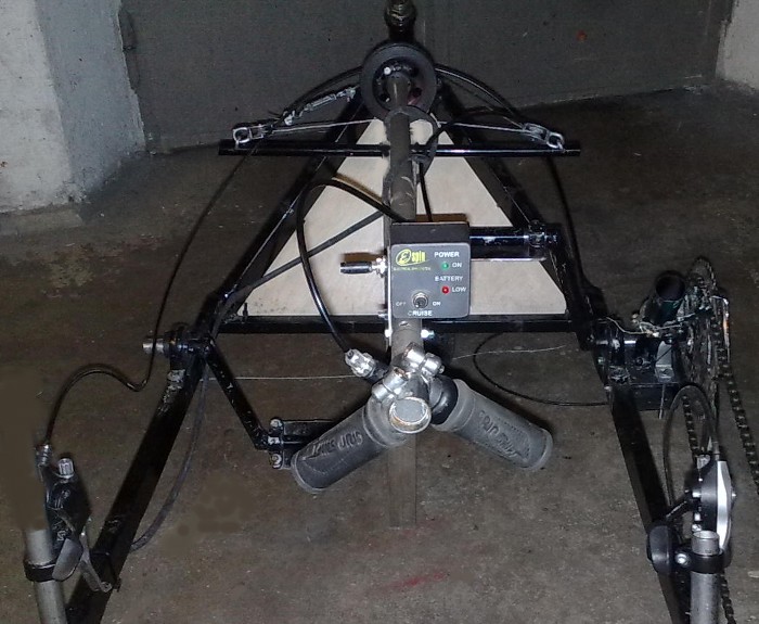

Asensin SH18:n liikkuvaan ohjaustankoon jarrut, vaihteet ja moottorin säätöyksikön (joka on piilossa ohjaustangon alla)
22012013 SH18 n2.jpg (123.54 KiB) Katsottu 4411 kertaa
22012013 SH18 n.jpg (89.94 KiB) Katsottu 4411 kertaa
Villkkukytkin ja oikean takapyörän rumpuvaihteen vaihdevipu on oikealla alhaalla olevassa sauvassa.
SH18:ssa on sähköavustuksen lisäksi 63 vaihdetta. :mrgreen:
Re: SH18
Muutamien kilometrien koeajojen jälkeen ei tuollainen ohjaus tunnu ollenkaan mukavalta. Ohjaustankoa joutuu kannattamaan, ja kädet väsyy. Ei se minulla ainakaan syliin mahdu niinkuin Petrillä. Aion palata kaksisauvaiseen ohjaukseen, jossa ohjaussauvat ovat sivuilla alhaalla.

Ei varmaan toimi pystymmässä asennossa samalla tavalla sylissä pitäminen..
Eikö tohon kannattas joku laakerointi kehittää, vai tuleeko ohjaustanko poistumisen tielle ?
Re: SH18
Syväri kirjoitti:
Ohjaustanko on laakeroitu kääntyväksi. Jos ohjaustanko ei ole käännettävissä sivulle, on paikalleen istuminen mahdotonta.
Ennenkuin puran tuon ohjaustangon aion kokeilla toimisiko tanko lyhyempänä ja yksikätisenä. Tangossa olisi vain yksi vipu jarrulle, joka vaikuttaisi molempiin takapyöriin. Vaihdevivut olisivat sivuilla.

Oikeastaan suurin hankaluus on, että kori on kyynärpäiden kohdalta niin kapea, että ne eivät mahdu kunnolla ja hankaavat korin sivuseiniä ja, jos kori ei ole päällä, hankaavat ne takapyöriä.
Jos ohjaussauva on yksikätinen ja lyhyempi, käsivarret voivat olla edempänä ja suoremmassa ja mahtuvat silloin paremmin korin sisään.
