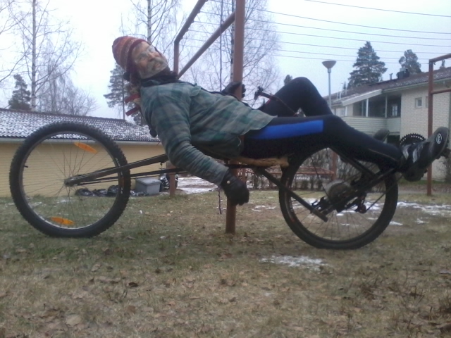

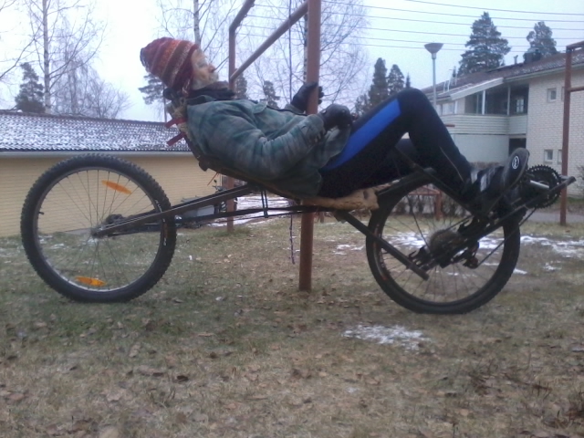

Re: Räyhäkkä MBB Talveksi ja soralle
[attachment=1]2014-11-21 14.18.32.jpg[/attachment]
Kuski päällä, ohjauskulma n. 50 astetta.
Tuohan on kuin tehty suoralle alaohjaukselle :roll:

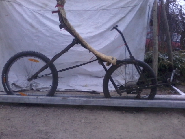

[attachment=0]2014-11-21 15.04.15.jpg[/attachment]
Säikähdin omaa ajoasentoani ja kiristin liinoja, paluumatkalle - meni vähän liikaa, penkiltä valu alaspäin ku persuksen alla ei ollu mitään. Mutt ajaminen helpottu huomattavasti, pystyin jopa ajamaan ilman käsiä. Voiko tuo olla pelkästään pystymmän asennon ja sitä kautta paremman tasapainon pidon ansiota? Vähän epäilisin koska miulla kuitenkin on makuuajokokemusta runsaasti ja tykkään loivasta ajoasennosta. Jalathan siirtyi myös paljon alemmas, eivätkä ole enää niin kaukana edessä painona. Jättö pieneni myös ja ohjauskulma jyrkkeni :roll: Pitäs tehdä semmonen pyörä jossa voi muuttaa yhtä tekijää kerrallaan, ehkä sitten löytys se täydellinen pyörä. Mutt mitäs sitten foorumille kirjotettas :?
Kyllä kai jos tykkää, kaikkeehan voi koittaa :wink:
Joo. Enpä ole itsekään innostunut alaohjauksesta, mutta sillä saisi tuosta tarvittaessa tillerin pois. Kovin on harvassa alaohjatut kaksipyöräiset mbb:t. Siihen saattaa olla pätevä syykin.
