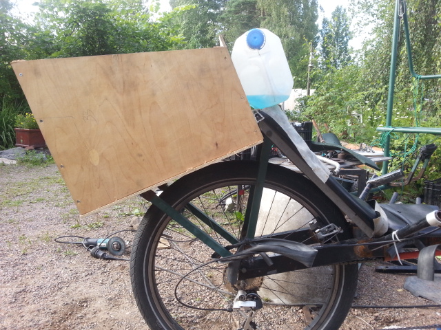

Tarakkaloota paikoillaan. Kanisteri oottaa koeistumista, olisko niskatuen paikka siinä. Jäi laatikon etureuna liian kauas, siihen ajattelin suoraan niskapehmustetta.
Tukiraudat ja takahaarukka keveni samalla.

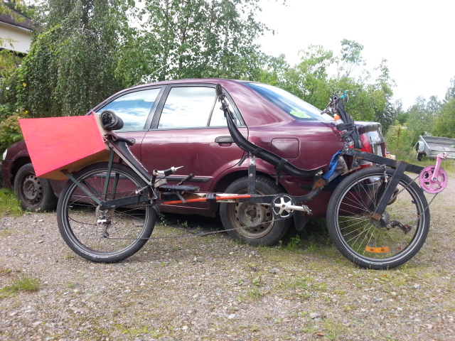

Väriä lootaan - niskatukena takana työkalupussukka (kaksoismerkitys). Jotain pientä säätöö viel, sitten valmis Ecotripille:)
Re: MBB tandem 2WR
Lähetetty: 17 Heinä 2016, 11:23
Toimivan näköinen peli –kaunis oikeastaan. Ennustan MBB-tandeminen invaasiota nojapyörägenreen. :)

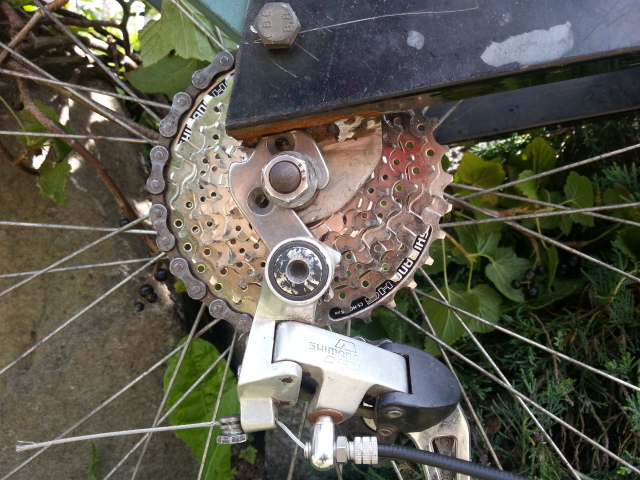

Illan lenkillä, takana vaihteet rutisi, eikä meinannu löytyy vetävää vaihdetta, varsinkin ylämäkeen noustessa. Anni väitti ett on vaan 3 vaihdetta käytössä mutta tauolla ku tarkistin asian ni 6 löyty. Pitää vaihtaa kitkavaihtajan tilalle joku naksuvehje jos sillä löytys vaihteet.
Onko 7-vaihtajan ja 8-vaihtajan vaihdevälissä eroa? Kun tuossa on kasipakka muokattu seiskaksi, ni käykö siihen 7vaihtaja?
Re: MBB tandem 2WR
Lähetetty: 18 Heinä 2016, 23:06
Kirjoittaja Härski
Kulunu pakka/ venunu ketju? Ei vaihtajaa vaihtamalla voi vaikuttaa rutinaan, ainoastaan oikealla lehdellä pysymiseen. Mä en ainakaa kaipaa naksuvaihtajia omiin pyöriini. Puritaani tai mikä lie kun oon=)
Re: MBB tandem 2WR
Lähetetty: 18 Heinä 2016, 23:41
Olen samaa mieltä. Eiköhän kyse ole takavaihtajan kiinnityskorvakkeen väärästä asennosta tai sijainnista ja siitä johtuvasta ylemmän taittopyörän sijainnista.
Arvelen, että asiaa voi korjata vaihtajan B-ruuvin asetukseslla. Tällä ruuvilla säädetään häkin jousen ja varren jousen suhdetta, jotka yhdessä vaikuttavat ylemmän taittopyörän etäisyyteen rataspakasta. Huono nouseminen isommille rattaille saattaa johtua liian lähellä (ylhäällä) olevasta taittopyörästä.
Kyse on siis tästä ruuvista.
Ohjeita löytyy tämän linkin kohdasta 5. http://www.parktool.com/blog/repair-hel ... -section-4
Tarkoitus on siis saada vaihtajan varsi kääntymään tuota ruuvia kiinni päin kiertämällä osoittamaan taaksemmas (alemmas). Koska ketju ei veny tämä kääntää vaihteensiirtäjähäkkiä samalla vastapäivään, mikä siirtää ylempää taittopyörää kauemmas rataspakasta. Mielestäni se on liian lähellä.
Jos tuossa ruuvissa ei ole riittävästi varaa, voit kiertää vaihtajan vartta samaan suuntaan myötäpäivään, kun se kerran on vain tuon mutterin alla. :?

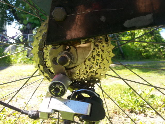

Pakka ja ketjut on uudet. Häkin varsi on jo käännetty osottamaan alas päin mutta pitää katsoa, missä kohtaa tuo ylempi rissa on.
Re: MBB tandem 2WR
Lähetetty: 19 Heinä 2016, 11:46
Kirjoittaja PW
Häkin asento tänään, Jorin mainitsema ruuvi kierretty pohjaan.
Re: MBB tandem 2WR
Lähetetty: 19 Heinä 2016, 11:51
Laita isoimmalle rattaalle ja ota uusi kuva, niin nähdään ylärissan sijainti. Pienillä rattailla tuo on nyt jo vähintään riittävän kaukana.
