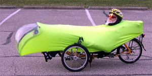

Entäs tää body sockissa käytettävä kangas?
https://lonniemorse.wordpress.com/
https://lonniemorse.wordpress.com/2011/ ... frame-faq/
Edit: Täältä voi etsiä kankaita Suomesta: https://www.shelbyoutdoor.com/
Pahimmillaan tuollainen vain on ruma.

Rumuus on katsojan silmässä :mrgreen: Jätkä on kuitenkin komee 8)
Eihän se komeus näy tommosen kondomin alta. :lol:

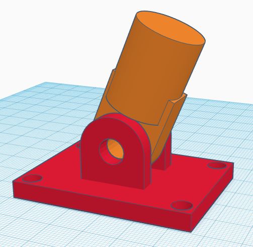

Yläohjauksen alapään 3D-hahmotelma. Punainen levy on 5mm paksua. Ehkä jopa alumiinista liian heppoista. Saati että tulostaisi.
Yläohjauksen alapää v1.JPG (40.17 KiB) Katsottu 4956 kertaa
En näkis et alumiinista olis mitään ongelmaa, mut noi pystylaipat kaipaa kunnolla tuentaa oli tuo melkein mistä tahansa materiaalista. Onko joku syy ettei ne ulotu lähelle reunoja ja ole varustettu sivuttaisilla tuenta kolmiolla molemmin puolin tuota reikää?
