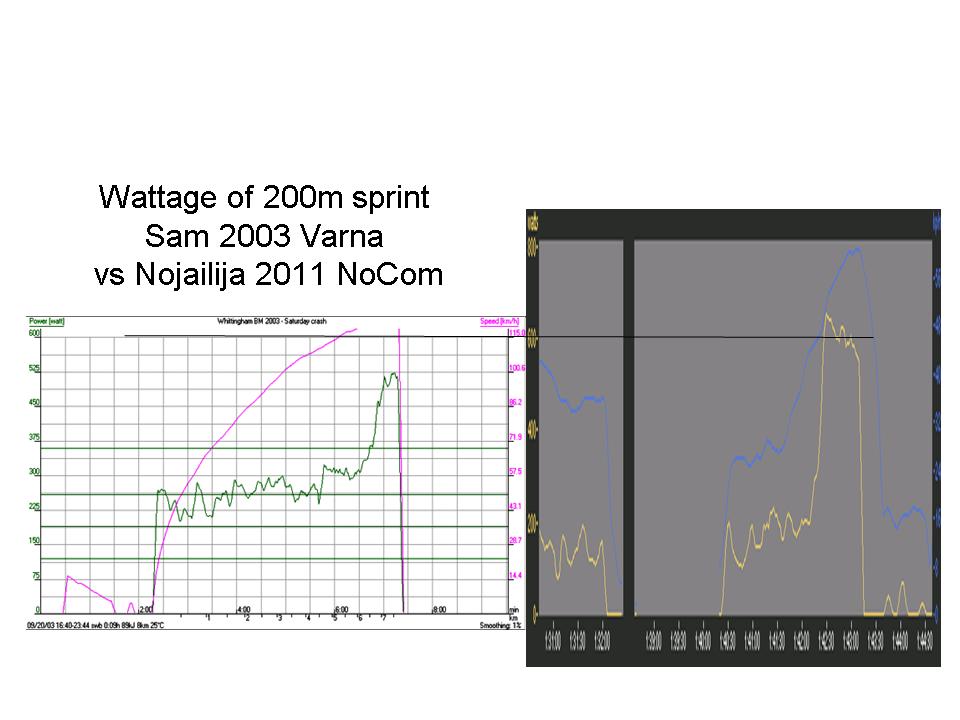

Wattinörtit voivat arvostaa dataa, joten olkaa hyvät;
200m:
Ajelin 2 minuuttia (945 m) aerobisella teholla ja nopeus oli noin 45 km/h kun lähdin kiihdyttämään, varsinainen sprintti kesti 42 sekunttia, alussa 692 W ja sprintin lopussa 555 W. Loppupuolella iskee selvästi hapot, teho rupesi jo laskemaan. Mittarin mukaan nopeus oli sprintin mittausmatkan alussa 60.7 km/h ja juuri ennen loppua saavutin maksimin 61.4 km/h.
Online wattilaskurilla
http://www.kreuzotter.de/english/espeed.htm
saisin 600W nopeudeksi 60.5 km/h, mikä voi hyvin olla oikein. ME 70 km/h vaatisi 900W!
Eli Terolla olisi huippu-ajokilla mahdollisuus kolkutella tuota satasen rajaa?

Houkuttelva ajatus joten leikitelläänpä sillä... tältäkin foorumilta löytyi linkki 200m sprintin wattidataan vuodelta 2003, Varna-maailmanennätyspyörällä, pyörä/kuskit ovat varmasti kehittyneet. oli maininta kaatumisesta, liekö battlemountain 2003?. Varna meni 115 km/h vain hieman yli 500 watilla, mikä tuntuu todella pieneltä wattimäärältä noille nopeuksille, täytyy olla nopea rata. Muokkasin oman watti/aika datani samalle skaalalle (mustapohjainen kuva oikealla, sininen nopeuskurvi ei ole samalla skaalalla). Ja mitä näemmekään; minulla oli noin 100W enemmän eli olisin voittanut..... jos kaikki muut muuttujat olisivat olleet samat..... näinhän ei koskaan ole, esim. tuollaisessa äärimmäisen pienessä katetussa pyörässä voi olla vaikeampi tuottaa kovia watteja, jne.. Mutta väittäisin optimaaliolosuhteissa 100km/h olevan hyvinkin mahdollista, jopa Nokian olosuhteissa.

Nojailija kirjoitti:
