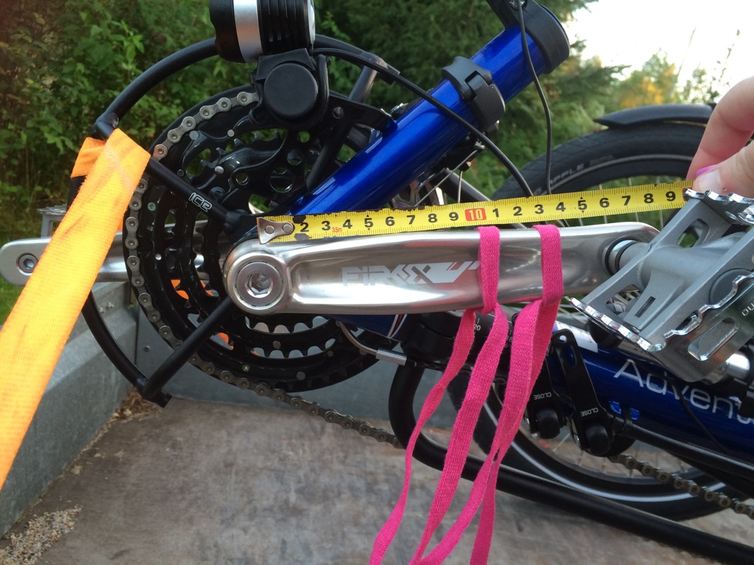

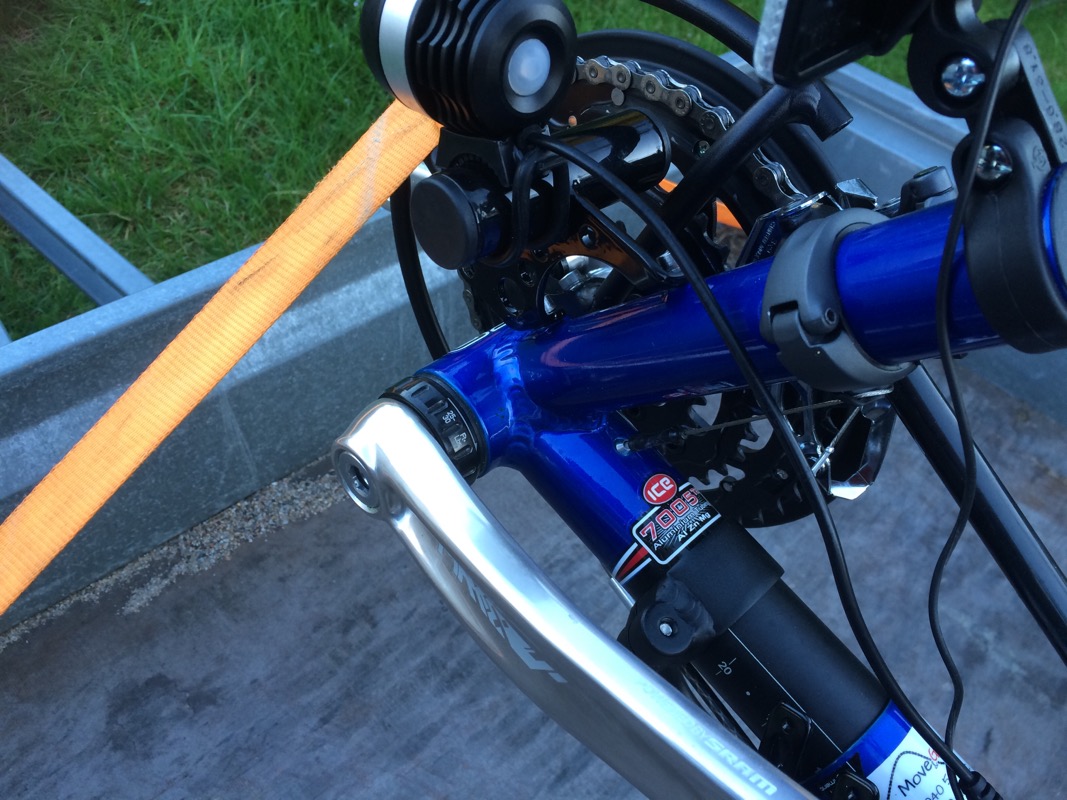

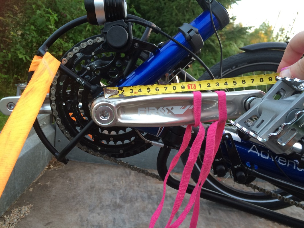

Ainakin 22/32/44-sarjoja on ihan hyvin saatavilla - pitäs vaan keksiä mikä parhaiten sopii lyhennykseen. Kävin nykyisillä kammilla katsomassa mitä nuo luvut tarkottaa käytännössä eikä nuo mun silmälle mitenkään pelottavan lyhyet ole.
Tiedän nyt koon jota etsiä - ja tiedän että tulevien reikien ympärillä pitää olla tavaraa, mutta onko muuta huomioonotettavaa kampisarjaa etsiessä? Tuota lähinnä mietin että onko tuo joku standardi minkä pituiseen ja paksuiseen putkeen kampien akseli laitetaan?
Kammessa merkit 110-130 mm kohdalla
Sopiiko kaikkien kampisarjojen akselit tuohon putkeen?

Anni kirjoitti:
Kampiakselia, eli keskiötähän ei tartte vaihtaa jos kammet vaihdat. Mie en kuvasta osaa sanoo, onko nuo nelikanttikeskiössä kiinni vai Octalinkkeskiössä, nelikantti on se yleisin. Eli kammessa on neliskanttinen reikä, joka menee akselin päähän.
Rattaat olis hyvä olla irrotettavat eli pulttikiinnitteiset ja pulttijako olis ehkä hyvä olla joku yleinen - viisaammat sanokoon, mikä on yleinen, 130mm? Siksi vaan ett löytyy helposti jos tarttee uusia rattaita.

Minä toivon lyhyempien kampien loiventavam sitä kulmaa jossa polvi on polkimen ollessa lähimpänä, jotenkin puuduttava tuo toisen jalan kyykkyasento. Ja jos vaikka saisi sitten keskiötä työntää edes sentin eteenpäin jotta juomapullo mahtuisi oikeinpäin paikalleen... Paras tietty olia jos vois kokeilla eripituisia kampia, eli 160 mm, 150 mm, 140 mm ja 130 mm.

Anni kirjoitti:
Tähän kampien lyheltäminen auttaa varmasti, senttihän lähtee jo 5mm lyhemmillä kammilla. Tosin keralla kannattanee hieman enemmän ottaa pois. Lyhyemmät kammet auttaavat nopeamman pyörityksen saavuttamisessa, mutta kuten jo varmaan on tullut esille pitää käytetyn voiman olla pienempi kuin maksimi mihin kykenee - pitkät kammet - tai huomatavasti pienemmät vaihteet ovat sitten toinen vaihtoehto. Viljamin mainitsemaa "gain ratio":a kannataa tässä valinnassa pohtia.
Kuvassa olevat kammet ovat lienee sramin gpx "keskiöllä" joten jos/kun noissa ei ole riittävästi lyhennykseen materiaalia on vaihtoehtona vaihtaa myös keskiö. Nelikanttikeskiö on halpa/helppo vaihtoehto ja mm. sram s600 (22-32-42 rattaat) -kammet ovat erinomaiset lyhennykseen. Sramilla on myös muutamaa pykälää isommalla ratastuksella toinen malli.

Anni kirjoitti:
Tuo on juuri se syy, miksi lyhyempiin vaihdetaan. Sinulla näkyy olevan ontolla akselilla kammet tuossa nykyisessä setissä. Yksinkertaisinta olisi, jos ostaisit kampien lisäksi halvan nelikanttikeskiökasetin (Biltema 9,99€), jotta niitä lyhyitä kampia helpommin löytyy. Bilteman keskiökasetti sopii tuohon puomin putkeen sellaisenaan.
Kempeleen kyläkaupasta saa 102 mm kampia 28 piikin ketjupyörällä nelikanttikeskiöön sopivina muistaakseni 17€ hintaan. Kokeile noilla. Jos et tykkää ja tarvitset isomman eturattaan ja useamman vieläpä, minä voin lunastaa kampisetin Perhepyöräprojektiini, josta puutuu yhdet kammet. :D
Yksi vaihtoehto (Jorin ehdottamaa kalliimpi tosin) on kampien lyhentäminen. Kelpaisiko tällaiset Sram S600 -kammet:
Kuvassa on aiemmin lyhentämäni kampipari. Aihiot on 175 mm, joten kaikki pituudet 152 millistä alaspäin käy (käytännön minimi varmaan jossain 90 mm paikkeilla, jos nyt oikein muistan). Jos useammat reiät haluaa, niin reikien välin olisi hyvä olla minimissään 23 mm.
Rattaat ovat 22/32/42-hampaiset. Kampien hinta on lyhennettynä 70 euroa (+postikulut). Keskiöksi käy tavallinen nelikanttikeskiö (akselin pituus 113 mm), joita löytyy edukkaasti "joka paikasta".
Nuorisomaastopyörissä on tyypillisesti 152 mm kammet 22/32/42 rattailla. Tuollaiset olisi varmaan edullisin vaihtoehto lyhyemmiksi kammiksi. Kuukkeli löyti tälläiset. Polkija saa kuitenkin olla aika pitkä jos tavoite on ettei polvi mene yli 90 asteen tämän mittaisilla kammilla.

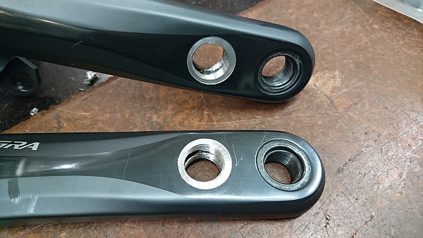

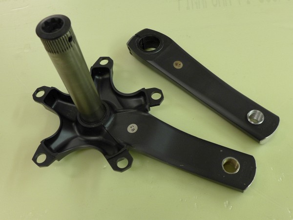

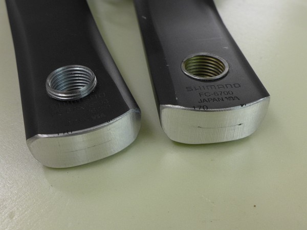

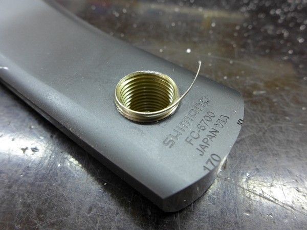

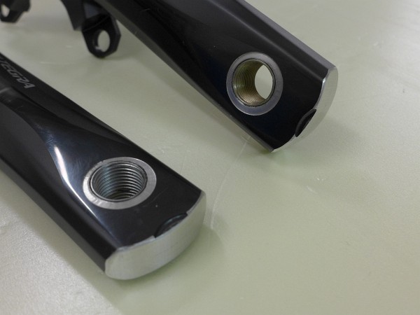

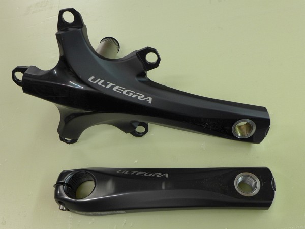

Ei mennyt onttojen kampien holkitus #3 kuin strömsössä. Wacky jätti taannoin meikäläiselle kolhua saaneet (vääntyneet) Ultegra-kammet, jotka ovat odottaneet hyllyssä sitä kuuluisaa sadepäivää, jolloin tehdään kaikkia rästissä olevat hommat pois :roll: . Näitä oli siis tarkoitus jossain vaiheessa koeporailla onttouden varmistamiseksi, siispä oivalliset aihiot nyt holkituskokeiluun.
Ja ontothan nuo oli. Onkalo pieneni huomattavasti uuden reiän kohdalla. Reiän toisessa laidassa materiaalia (seinämävahvuutta) oli runsaasti, toisessa laidassa mentiin jo lähelle 3 milliä. Tämä aiheuttikin sitten sen, että tapilla reikää käsin isommaksi kairatessa reikä siirtyi ohuemman seinämävahvuuden suuntaan. Eli tappi leikkasi enemmän lastua sieltä, mistä sitä helpommin lähti. Reiän suuntakin siinä samalla muuttui hieman. En tiedä huomaako ajaessa, Wacky kommentoinee tästä kunhan pääsee testaamaan.
Kammen päitä lyhensin sen verran, että alkuperäisen reiän kierre hävisi. Jo tässä kohtaa alkoi kammen keskellä näkyä viivana onkalon alku.
Kammen pään jyrsintää varten jigiin kiinnitettäessä toisen kammen ylipitkä kierreholkin pää otti itseenä ja alkoi rispaantua. Jouduin sitä sitten viilailemaan lyhyemmäksi. Kannattanee jatkossa lyhennellä holkit jo ennen kampeen kiinnitystä ja laittaa tuo viilattu pää kammen ulkopuolelle, jolloin jää polkimen akselin "kauluksen" taakse piiloon.
Kun tuollaiset "epäonnistuneet" noista tuli, niin en omistajalta mitään veloittanut. Katsotaan nyt ovatko edes käyttökelpoiset (reikien suoruus). Jos eivät viipota, niin sitten Wacky/Salsa saavat testailla holkkien kestävyyttä, eli kovaa käyttöä.
Kampien alkuperäinen pituus oli 170 mm. Tavoitemitta oli 140 mm, mutta em. episodin takia niistä tuli noin millin (?) lyhyemmät.
Seuraavia onttokampitestejä varten hommaan 14,5 millin poranterän, jolloin kierretapin kartio-osalla ei tarvitse käsivaralla enää isontaa reikää, ja saadaan reiät suoraan.
