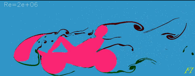

Nokan vaikutuksesta nopeuteen: Jos sää sallii, niin ensi viikonloppuna painun Cannesin pyöräringille nokan kanssa testaamaan. Mielenkiintoista nähdä mitä saan tulokseksi, edellinen ajo on stravassa ylhäällä. joten vertailun pitäisi olla helppoa.
Re 2 miljoonaa tuotti aika ujon tuloksen, jotenkin nuo pyörteet katosivat melkein kokonaan:
Miksiköhän näin?

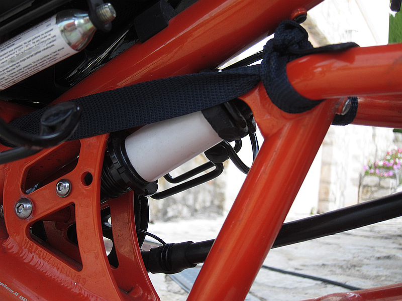

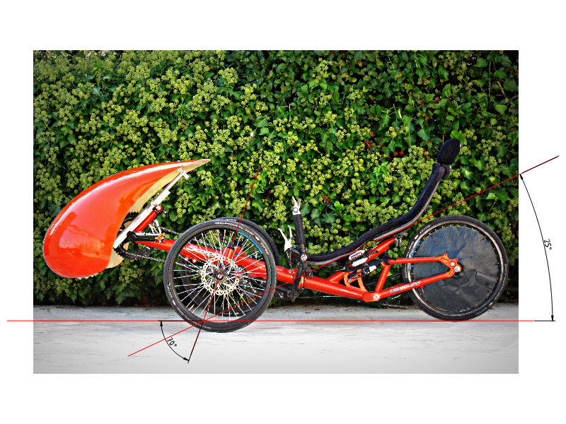

Kyllä madallus on edelleen käytössä, mutta yhä lisää madallettuna: heitin koko jousen mäkeen ja korvasin sen muoviputkella ja paksulla kumiprikalla. Näin pystyin laskemaan penkin hyvin lähelle takarengasta, kun joustovaraa ei juurikaan tarvitse olla ja samalla se pompotus katosi kokonaan (tai en sitä enää havaitse). Niillä nojakulmilla, joita olen pystynyt kokeilemaan, on oma kokemukseni ollut se, että mitä loivempi, sen parempi. Myös nousuissa (tämä taitaa olla vastoin internetistä löytyvää totuutta).
Nyt ei siis enää ole jousta, joka puristuessaan imisi vähäistä jalkojeni tuottamaa energiaa itseensä. Ilmaiskareita en tunne lainkaan, mutta oman logiikkani mukaan jousen jäykennys (paineen lisääminen?) muuttaa jousen puristumamatkaa vakiovoimalla, mutta saman energian se edelleen sitoo itseensä. Puristuksen syömää energiaa ei sitten millään tuosta systeemistä saa takaisin eteenpäinvieväksi voimaksi. Voidaan teoretisoida, että täysin pyöreällä pyörityksellä moista ongelmaa ei ole lainkaan, mutta se on teoria, joka jo lähtökohtaisesti on todellisuuden ulkopuolella, koska täysin absoluuttisen pyöreää pyöritystä ei ole kenelläkään.
Nojakulma on nykyisellään 25 astetta:
Ja tässä kuvassa näkynee iskarisysteemin nykytila. Ulosjousto on muodikkaasti rajoitettu liinalla. Tuo "tyhjä" reikä on siis se alkuperäinen iskarin alakiinnikkeen pultin paikka.
Vielä loivemman nojakulman saisi aikaiseksi, jos fabrikoisi jatkopalat tuohon takaheilurin nivelen kohdalle niin, että takapyörä siirtyisi taaksepäin ja samalla sitä voisi "nostaa" lähemmäs penkin selkänojaa. Tämä vähentäisi takarenkaalle tulevaa painoa, joten Suomen talviajossa sitä kai pidettäisiin huonona asiana, itselleni sillä ei todennäköisesti olisi mitään merkitystä.

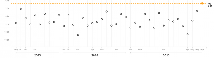

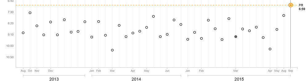

Jotain statistiikkaa, ensimmäinen alamäki, 5,7 km keskimäärin -4%:
Oma ennätys syntyi, nyt 49.3 kmh. Edellinen enkka vuodelta 2013 maantiefillarilla 45.9 kmh ja paras aiempi trike-tulos 44.4 kmh. Stravassa historiaa kaikkiaan 48 kpl omia suorituksia. Tilannetta vielä "parantaa" se, että pätkälle on tullut kolmet liikennevalot vuoden 2013 jälkeen, niissä joutui nytkin himmaamaan ihan kunnolla ennenkuin ne vaihtuivat (liikennetunnistimet). Kuvana näin:
