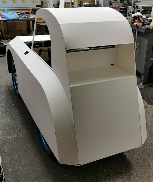

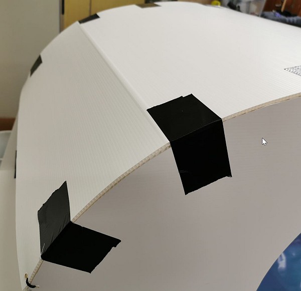

Korin kattoon oli "pullahtanut" itsekseen taitos yön aikana... R300 oli näköjään liian tiukka taivutussäde 3,5 mm paksulle kennolevylle. On tuon kohdan muodossa saattanut olla paikallisesti vähän epäjatkuvuutta edesauttamassa tapahtunutta, käsivaralla kuitenkin leikattuja nuo kaikki.

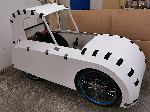

Korin ensimmäinen sovitus rungon päälle kertoi, ettei tämä nyt ainakaan pahasti pielessä ole. Kuski mahtui hyvin sisälle, ja näki vielä uloskin :) .
Seuraavaksi vuorossa kylkien helmoihin tuet, joilla kylkilevyt saa pysymään kiinni vanerirungon kylkiponttooneissa.
Tämän jälkeen konepellin takareunan jäykiste, jostain alumiiniprofiilista varmaan. Tuulilasin saranat tulevat myöskin kiinni tähän samaiseen kappaleeseen, joten tukevuutta kaivataan.

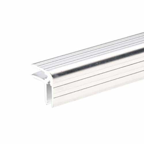

Sitte olis kulmalista mihin levyt menee väliin.
https://www.av-divari.fi/verkkokauppa/t ... i-hinta-m/
Re: 4-pyöräinen Teppoën 1CV
samuel kirjoitti:
Onpas fiiniä listaa... on vaan kovin vähän noita 90-asteisia kulmia korissa...
Tuulilasin ja sivulasien yhteenliittämiseen voisi sopia, jos paksuudet istuisi, mutta ei.
Tuosta tulikin mieleen, että vastaavan saisi aikaan kahdella kulmalistalla: toinen alle ja toinen päälle, kiinnitys läpipulttaamalla.
Kiitokset vinkistä!

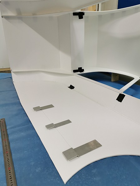

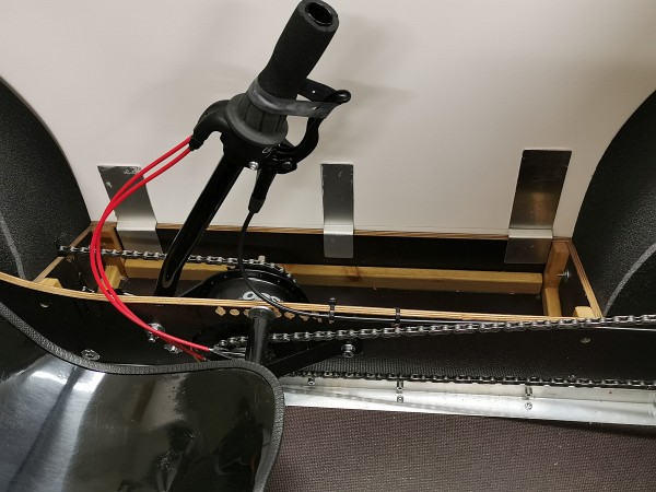

Ensimmäisen kyljen/sivuhelman kannakkeet liimauksessa, päädyin kokeilemaan 2 mm alumiinilevystä taivutettuja.
Viestit: 7892
Onpa simppelit ja tarkoituksenmukaiset kiinnikkeet! Kerta kaikkiaan hienot!

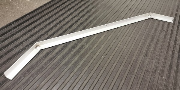

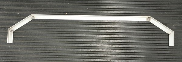

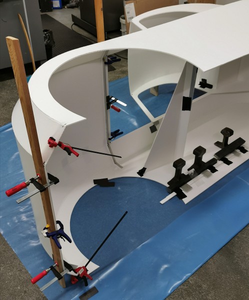

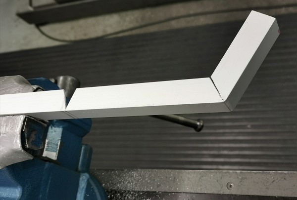

Päivän saldona sain liimaukseen toisen kyljen kannakkeet, sekä konepellin takareunan ja etuhelman tuet.
Tuet syntyivät 20x20 mm kulmalistasta, ja melkein sellaiset tuli kuin etukäteen ajattelinkin :lol: .
Onneksi ei tarvi olla ihan millin päälle.

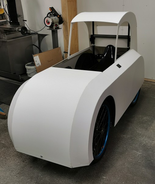

No nyt istuu kori paremmin! Kannakkeet ja tuet ryhdistivät olemusta kummasti.
Ei mennyt ihan putkeen eilisten liimausten, tai paremminkin kyljellään kuivumisen kanssa: vasemman kyljen kannakkeista etummainen on nyt noin sentin irti vanerirungosta -> vasen etunurkka on siis hieman ylempänä kuin oikea. No harvemmin asiat on symmetrisiä luonnossa, miksi sitten kinnerissäkään :mrgreen: . Tekee hyvää millintarkalle insinöörille joutua välillä sietämään isompiakin heittoja :lol: .

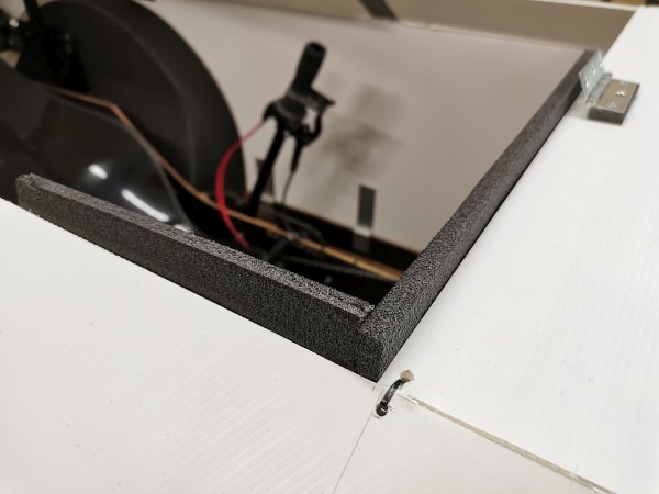

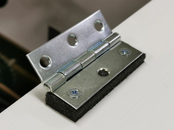

Jostain mielen sopukoista kumpusi ajatus varustaa tuulilasin alareuna vain yhdellä, keskelle tulevalla saranalla, jolla olisi vielä hieman joustava kiinnityskin (makuualustaa alle). Saisi tuulilasi vähän lisää "vapausasteita" joustavan rungon ja korin kanssa elämiseen. Tuulilasin yläreunan ja katon väliin tulee magneettikiinnitys, ja jos se ei riitä, niin sitten lisäksi jotain mekaanista.
Koriin tuulilasin aukon reunoille jos liimaisi suikaleet makuualustaa, niin vesi ei valuisi suoraan sisälle kabiiniin "irrallaan" joustelevan tuulilasin reunan alta.
